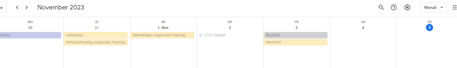

            @meister-mopper Ich haben den Ical Adapter und lese damit meinen Googlekalender ein. Dann lasse ich sie mit dem Widget a03ef790-e8bd-40b7-9890-3f213fcbcac4-image.pnganzeigen e582dd03-849a-4aac-b989-6a0d7dac6725-image.png
            Der Termin der hier jetzt für den 05.11 drin steht, der steht im Googlekalender am 05.10

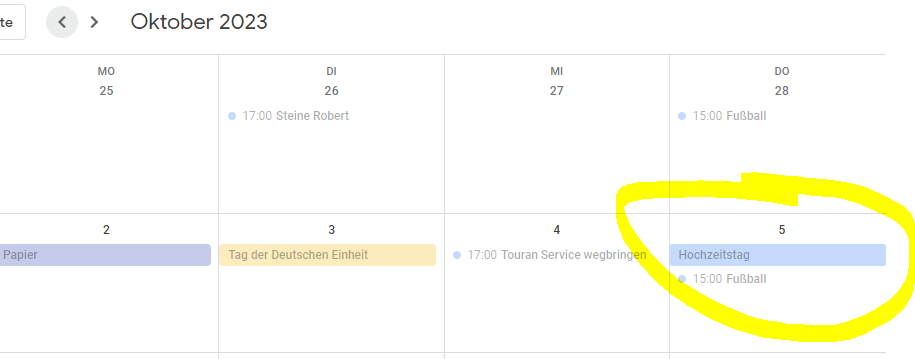

                              kvn298 @Jan1 last edited by
                              Da steht der Hochzeitstag auch schon drin

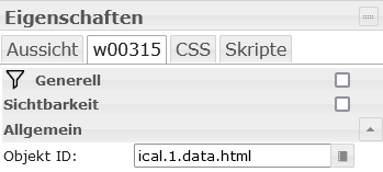

                                    Möglicherweise nutzt du ein anderes widget.
                                    Ich nutze:

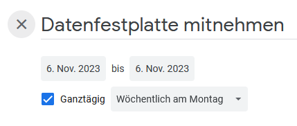

                                            @jan1 Habe den Termin schonmal gelöscht und neu angelegt. Was soll ich denn da falsch gemacht haben? Serientermin auf jährlich für den Tag ganztägig. Mehr habe ich nicht eingestellt
