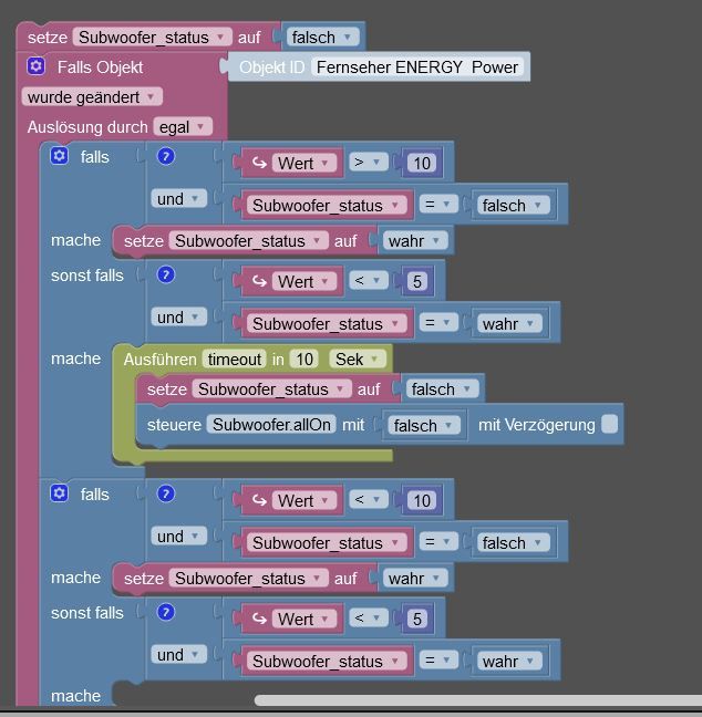

      Hi zusammen,
      ich habe meine Waschmaschine über das übliche Skript mit dem Tasmota Stecker smart gemacht. Er erkennt, dass der Stromverbauch <5 und gibt eine Meldung, wenn diese fertig ist.
      Ich möchte nun das Skript etwas umbauen, um meinen Subwoofer der Soundanlage ebenfalls automatisch ein- und auszuschalten. Ebenfalls mit dem Tasmota Stecker der den Stromverbauch misst.
      Sobald der Fernseher über einen bestimmten Wert Strom verbraucht, soll der Stecker vom Subwoofer einschalten. Bei einem Stromverbrauch unter 5w soll dieser dann abschalten.
      Ich habe nur einen Denkfehler im Skript. Kann ich dieses so nehmen? Freue mich über eure Tipps. Vielleicht gibt es noch eine andere Lösung, außer diesem Skript von mir..
        paul53 @13patrick37 last edited by paul53
        @13patrick37 sagte: Kann ich dieses so nehmen?
        Zu kompliziert. Wo wird der Subwoofer eingeschaltet?
        "Switch" = Subwoofer
          @paul53 said in Gerät über Stromverbrauch ein/ausschalten // Hilfe:
          Zu kompliziert. Wie wird der Subwoofer ausgeschaltet?
          Konnte ich mir denken.
          Über eine Philips Hue Steckdose. Also App oder Hue Adapter. (AllOn=on/Off)

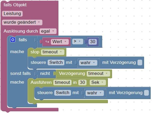

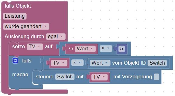

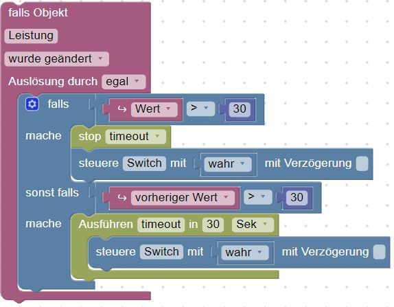

                  Wenn mit vorheriger Wert, dann so:
                  oder ohne so:
                  1 1 Reply Last reply Reply Quote 0

                    13patrick37 @paul53 last edited by
                    Damit schaltet sich der Switch leider nicht von allein an. Wenn ich den Switch manuell einschalte und wieder ausschalte, dann geht es. Merkwürdig.
                    Und das automatische Ausschalten <30 funktioniert leider auch nicht.

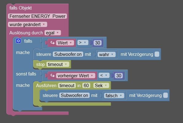

                            Habe es jetzt so gelöst:
                            Lag daran, dass der Smartplug sich über AllOn nur bedingt steuern ließ. Er geht nun automatisch an. Allerdings nicht aus.
                              @13patrick37 sagte: Allerdings nicht aus.
                              Der Vergleich mit "vorheriger Wert" ist falsch herum. Siehe hier
