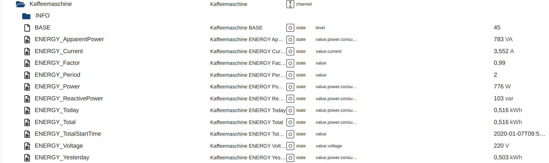

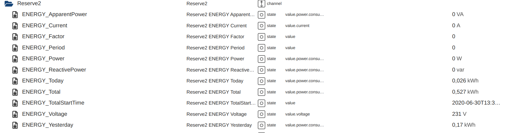

      Weiterhin habe ich bei allen Steckdosen TelePeriod auf 10 gesetzt.Problem, dass die DP's welche mit "ENERGY_" beginnen nicht mehr sauber aktualisiert werden.
      Hier ein Beispiel mit der Kaffeemaschine:
      Über der DP lässt sich die Steckdose schalten. In der Instanz sind alle Geräte gelistet. Einige DP's werden offensichtlich aktualisiert, allerdings wird der Wert nicht geändert. Das habe ich anhand des aktualisierten Zeitstempels im DP gesehen.

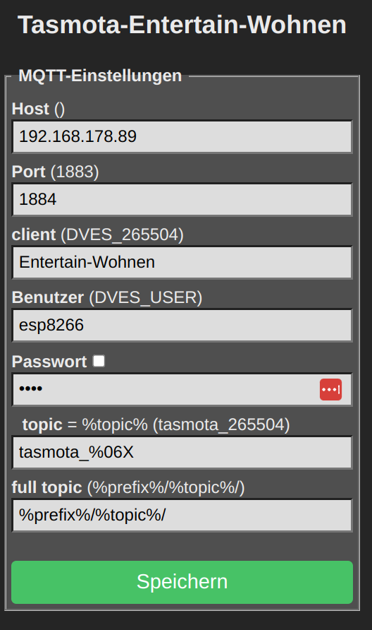

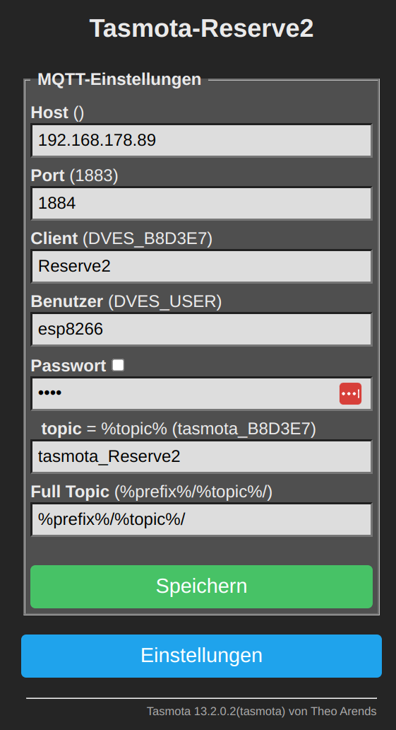

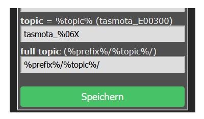

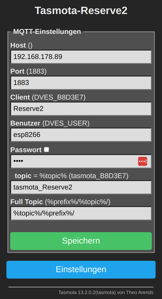

              @ralfth
              Tasmota ist da sehr empfindlich bei Topic, Fulltopic usw ändern.
              RalfTh 1 Reply Last reply Reply Quote 0
              • RalfTh
                RalfTh @Ralla66 last edited by
                @ralla66 topic = tasmota und full topic = %prefix%/%topic%/
                Ralla66 1 Reply Last reply Reply Quote 0

                              @jan1 FullTopic hatte ich nie geändert und bei Topic stand vorher schon "tasmota" drin und hat einwandfrei funktioniert.
                              TelePeriod hatte ich auf 10 gesetzt weil ich vermutete, dass die Werte bei der Kaffeemaschine sich schneller ändern als abgefragt werden und daher das Problem entsteht.
