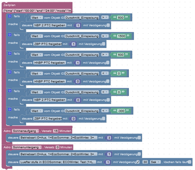

      ich bin nicht wirklich fitt was Blockly angeht und stehe vor einem Problem.
      Ich möchte das unsere Zuheizer(PTCs) der Wärmepumpte nach einer Zeit, bsp. 2 Stunden zuschalten, wenn eine gewisse Temperatur noch nicht erreicht wurde. Zusätzlich würde ich gerne die PV Überschussteuerung aktiv haben, dass wenn eventuell früher genügend PV Überschuss besteht die PTCs ab 1,5 KW dazugeschaltet werden. Die PTCs schalten sich btw. bei der zuvor eingestellten Zieltemperatur automatisch ab.
      Habt ihr eine Idee, wie ich eine solche Zeitschaltung in für den Block: "ZBP PTC freigeben" oder dann zukünftig auch für andere Räume einstelle?
      Vielen Dank für eure Hilfe, anbei das aktuelle Blockly:
