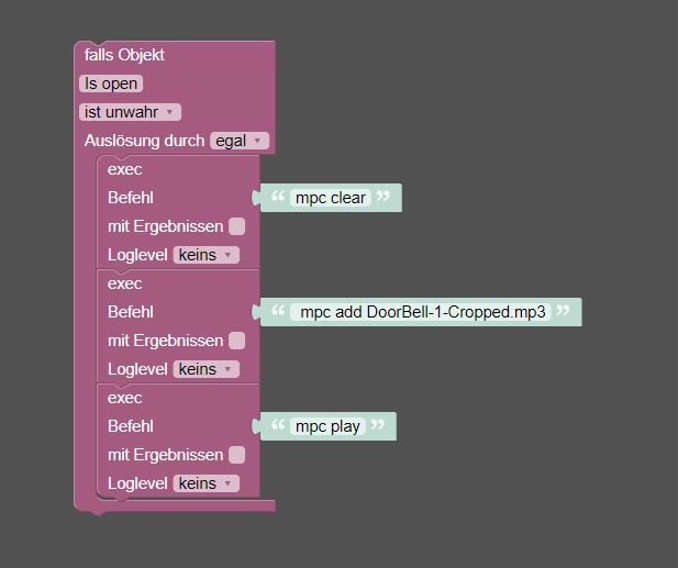

          Hier das Blockly:

              Thomas Braun Most Active @Guest last edited by
              @dp20eic
              Und Sperrvariablen, damit ein Prellen unterdrückt wird.
              Sieht für mich im Log nämlich nach 'Reizüberflutung' aus.
              • C
                cb1 @Thomas Braun last edited by
                @dp20eic sagte in mpd-Ansteuerung nicht zuverlässig?:
                einen DP der auf true geht, sobald der Klingeltaster betätigt wird, das nehme ich als Trigger
                Das mache ich auch erstmal so, der DP ist der vom Xiaomi Aqara Tür-/Fenstersensor, im Blockly als Is Open dargestellt.
