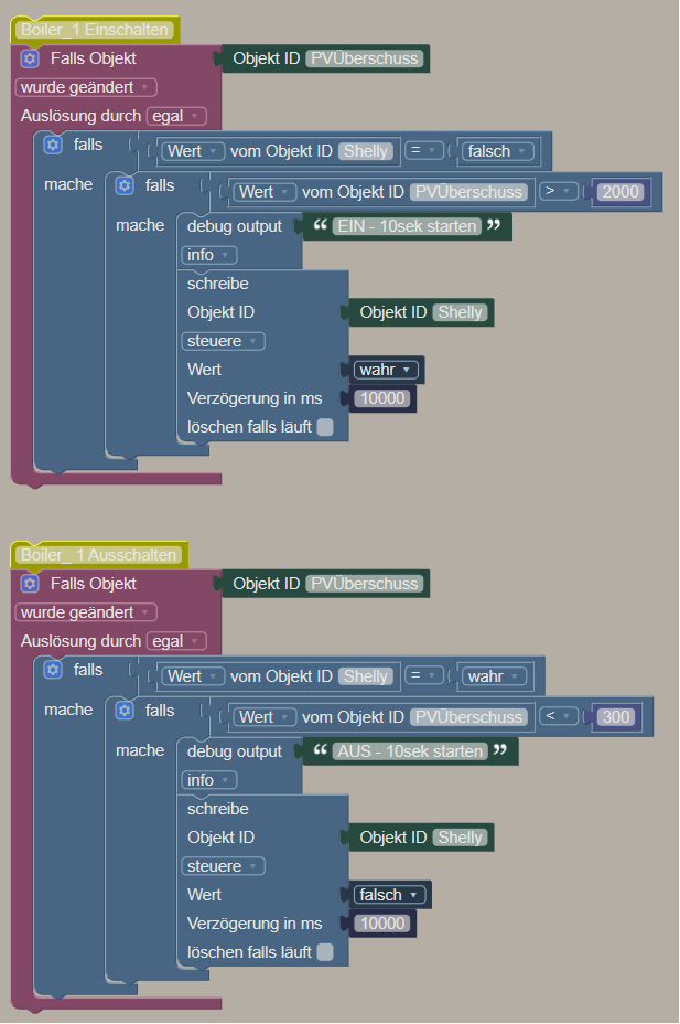

      Hallo zusammen
      Versuche gerade einen Shelly mittels Blockly zu schalten, wenn genug PV Überschuss vorhanden ist.
      Das Funktioniert auch soweit, nur ein kleines Problem habe ich noch:
      Wenn der Überschuss nur für einen sehr kurzen Zeitraum vorhanden ist, und dann sofort wieder abfällt, wird der Shelly trotzdem eingeschalten.
      Video:
      1. Shelly ist aus, PV Überschuss 100W
      2. Ich setze den Überschuss auf 3000, und dann direkt wieder auf 100.
      3. Shelly schaltet trotzdem nach Ablauf der Verzögerung ein.
      20231106-124925.mp4
      Hier noch das Script:
        <block type="comment" id="H2F(np_ChnRLZIi%TfE6" x="-1362" y="-1063">
          <field name="COMMENT">Boiler_1 Einschalten</field>
            <block type="on_ext" id="8,+J4UjXXRs#)b7cF;/_">
              <value name="OID0">
                <shadow type="field_oid" id="j_9Wf%:DT#z60QA=5O]I">
                  <field name="oid">0_userdata.0.Test.PVÜberschuss</field>
                <block type="controls_if" id="y,%U,k0yUnll.v6v8s](">
                    <block type="logic_compare" id="6A)4UIy*_%RiDYEb8)Ur">
                      <field name="OP">EQ</field>
                        <block type="get_value" id="uJ00(aI2I.TAk4s2bjVi">
                          <field name="OID">0_userdata.0.Test.Shelly</field>
                        <block type="logic_boolean" id="yQ*Q!=#^].P8eLtG{p}q">
                    <block type="controls_if" id="D)TIHyM8^PgXqG}Z1F4u">
                        <block type="logic_compare" id="]z.N|GSd0I}3=|OZuEkK">
                          <field name="OP">GT</field>
                            <block type="get_value" id="%{z*(G.Fp]FCXfWozWfY">
                              <field name="OID">0_userdata.0.Test.PVÜberschuss</field>
                            <block type="math_number" id="$^s:^BOJps?ZYHi?xY,Q">
                              <field name="NUM">2000</field>
                        <block type="debug" id="=.4N(Y%Q,+[Kn_b%5tK?">
                          <value name="TEXT">
                            <shadow type="text" id="dx?dI|XIS;^oL0sA~`zE">
                              <field name="TEXT">EIN - 10sek starten</field>
                            <block type="control_ex" id="no`)x`$7]z#?75G]fw@R">
                              <value name="OID">
                                <shadow type="field_oid" id="i}`oaPs)n2@.0H}wYhO{">
                                  <field name="oid">0_userdata.0.Test.Shelly</field>
                                <shadow type="logic_boolean" id="oT6BK^jK6[*ebUB0%2lm">
                              <value name="DELAY_MS">
                                <shadow type="math_number" id="T/6J1+.#KY6BIPZ`,dw3">
                                  <field name="NUM">10000</field>
        <block type="comment" id="[M!Un7$_ob1t%S_xUI$[" x="-1362" y="-587">
          <field name="COMMENT">Boiler_ 1 Ausschalten</field>
            <block type="on_ext" id="~}I9lru#2R^%`JPbZJ(j">
              <value name="OID0">
                <shadow type="field_oid" id="XMbRi98R,7h(o-9muHF]">
                <block type="controls_if" id="C}PVI/8/voUTT_,~6I=`">
                    <block type="logic_compare" id="./Kq;Ce8u7YqosR8/q$z">
                        <block type="get_value" id="!7Nh^f5Is@i71tnsv]3i">
                        <block type="logic_boolean" id="YRUNJ5sI_!X][vXR$nRS">
                    <block type="controls_if" id=":ZsBInQ7ljA^n0_n%a;K">
                        <block type="logic_compare" id="QI3^0(OAu=wPtJtHbn=l">
                          <field name="OP">LT</field>
                            <block type="get_value" id="/IYxF6wn1Q3yv5`Q5c6.">
                            <block type="math_number" id=",?[}w^H^{LCHr)=Dad0C">
                              <field name="NUM">300</field>
                        <block type="debug" id="HL5IUb$/$:7+^pIsC@b)">
                          <value name="TEXT">
                            <shadow type="text" id="l!7w6}hmK`)v0oU=qau)">
                              <field name="TEXT">AUS - 10sek starten</field>
                            <block type="control_ex" id="X+IMP}e=v.C2)=H(yR^I">
                              <value name="OID">
                                <shadow type="field_oid" id="Xhc|PYVh1w%LYs.F^ok^">
                                <shadow type="logic_boolean" id="ZRv#umV@LYVx.69Sg8@I">
                                <shadow type="math_number" id="$VYf#{ej2F^Z,Za!cfSV">

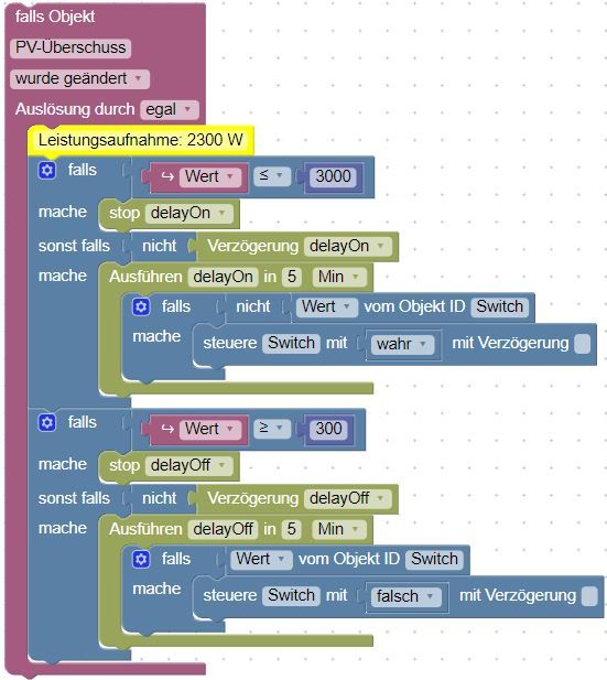

        @endurance
        Prinzip:
        ... schon einige Male im Forum gepostet
