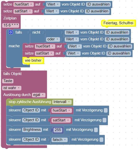

      Nun versuche ich mich - bislang erfolglos - mit der Erweiterung des Blockly´s um die folgende Funktion:
      Wenn der Lichtwecker gestartet ist (nach 6:15 Uhr), möchte ich über einen Schalter im Raum (mit Shelly 1) den Lichtwecker stoppen können, sodass dieser nicht weiterläuft und die Lampe ausschaltet (möglichst direkt noch zur Ausgangsfarbe zurückkehrt, dass beim nächsten Einschalten der Lampe die volle Lichthelligkeit und ursprüngliche Farbe vorhanden ist.
      Hier das Ausgangsblockly:
      Ich freue mich auf Ideen und Vorschläge.

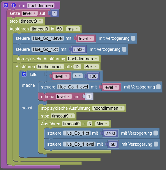

        Meister Mopper @allvaron last edited by
        @allvaron
        Ich habe das Hochdimmen vermittels einer Funktion realisiert.
        Danach könntest du die zyklische Ausführung vermittels eines z. B. Tasters stoppen und alles andere Gewünschte steuern.
          paul53 @allvaron last edited by paul53
          @allvaron sagte: Lichtwecker stoppen können, sodass dieser nicht weiterläuft und die Lampe ausschaltet (möglichst direkt noch zur Ausgangsfarbe zurückkehrt, dass beim nächsten Einschalten der Lampe die volle Lichthelligkeit und ursprüngliche Farbe vorhanden ist.
          Prinzip:
          wobei ich mich mit Hue nicht auskenne und daher nicht weiß, was die richtige Reihenfolge ist.

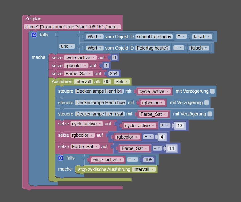

            allvaron @paul53 last edited by allvaron
            @paul53 @Meister-Mopper
            Vielen Dank für eure schnelle Hilfe.
            Ich werde das in den nächsten Tagen testen.
