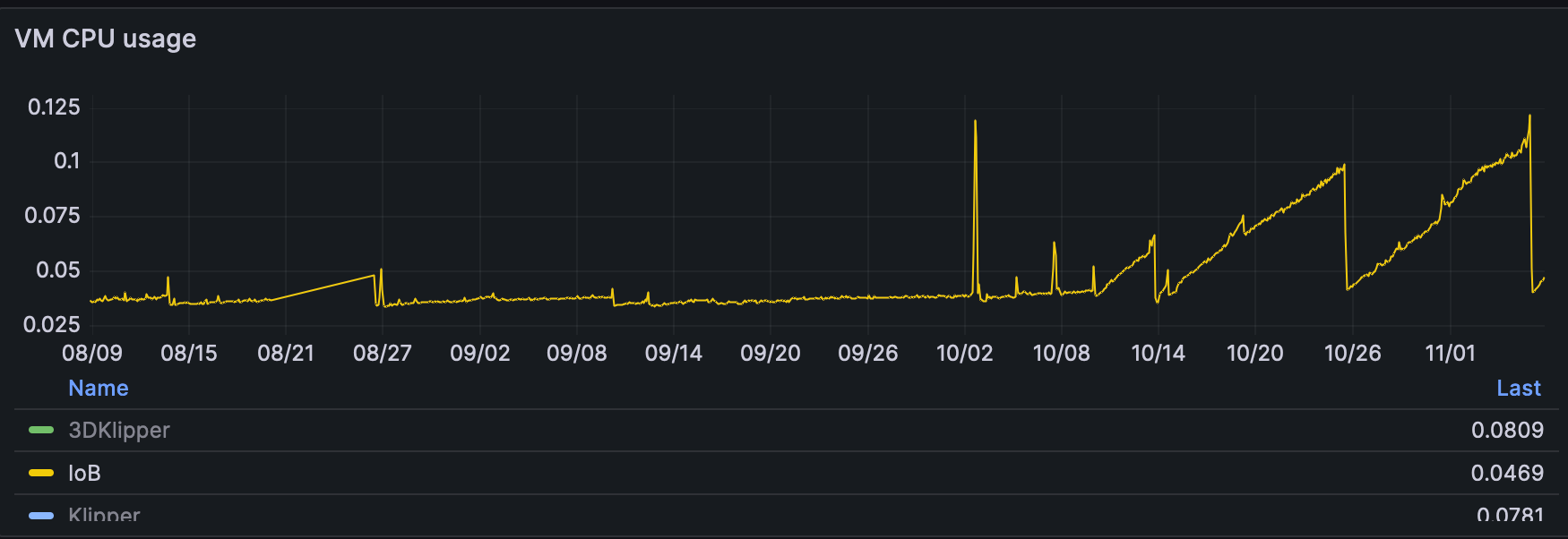

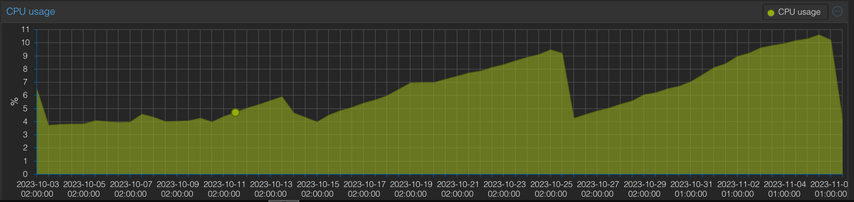

      Hier die Screenshots:
      Monatsplot aus Proxmox der IOB VM:
      90 Tage aus Grafana von der IOB VM:

                solltest Du Dich noch erinnern, was Du zu der Zeit gemacht hast, als die fallende Flanke passierte, dann könnte man da vielleicht Rückschlüsse ziehen, oder war das nur ein ioBroker Neustart?
                Dann würde ich, wenn sich das System mal wieder hochgeschaukelt hat, einen Adapter, nach dem anderen stoppen und schauen, ob die CPU-Last heruntergeht, gleichzeitig mal mit einem der beiden Programme verfolgen, welcher Prozess da auffällig ist
