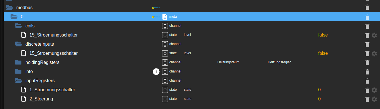

      Folgendes habe ich bisher versucht: inputRegisters (siehe Screenshot) und auch discreteInputs. Bei letzteren habe ich verschiedene Einstellungen für die Adressen probiert (0 und 1, 1 und 2 sowie 14 und 15). Die Werte bleiben aber immer auf den orangefarbenen Defaultwerten stehen.

          Hier mal ein Zwischenstand, wo alles aufgeklappt ist:
