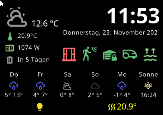

              Bekommst dann doch mal ein NSPanel in weiß mit dem Advanced-Screensaver von mir
              Hatte es dann wohl mit dem Datum etwas ausgereizt... Fehlt eine 3 beim wahrscheinlich längsten Datum des Jahres... 😉
              Habe es mal schnell im Service-Menü geändert:

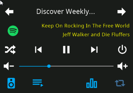

                Und noch einen kleinen Blick auf meinen Spotify-Player im Büro-NSPanel
                Die Seite ist wie folgt konfiguriert:
                let SpotifyPremium = <PageMedia>
                    'type': 'cardMedia',
                    'heading': 'Spotify-Premium',
                    'useColor': true,
                    'items': [<PageItem>{
                                id: AliasPath + 'Media.PlayerSpotifyPremium',
                                adapterPlayerInstance: "spotify-premium.0.",
                                speakerList: ['Terrasse','Überall','Gartenhaus','Esszimmer','Heimkino','Echo Dot Küche',
                                              'Echo Spot Buero'],
                                playList: ['PartyPlaylist','Sabaton Radio','Rock Party','This Is Nightwish','Metal Christmas'],
                                repeatList: ['off','context','track'],
                                equalizerList: ['Bassboost','Klassik','Dance', 'Deep', 'Electronic', 'Flat', 'Hip-Hop', 'Rock',
                                                'Metal', 'Jazz', 'Latin', 'Tonstärke', 'Lounge', 'Piano'],
                                colorMediaIcon: colorSpotify,
                                colorMediaArtist: Yellow,
                                colorMediaTitle: Yellow,
                                autoCreateALias : true
                Es werden Spotify-Premium und der Alexa2-Adapter genutzt...
                Der Alexa Adapter kommt allerdings bei diesem Player nur bei der Einstellung des Equalizer (Schnittstelle zu einem Blockly) zum Einsatz und verändert dann diese Parameter:

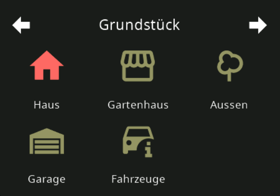

                  Habe dann nochmal eine kurze Aufzeichnung für das Menü zur Steuerung des gesamten Grundstücks gemacht (Ausflug auf die cards ins Büro):
                  Dieses Menü habe ich auf jedem NSPanel und kann somit an jedem Ort das gesamte Smart Home steuern.
                  Die roten Icons signalisieren übrigens offene Fenster und sind als Indikatoren (externes Blockly mit entsprechenden Datenpunkten unter 0_userdata) angelegt.
                  Nachfolgend ein Ausschnitt, wie das Gebäude-Menü von der Struktur angelegt ist...
                  // **          Navigationsstruktur für Gebäude             **
                  let Level_0_Grundstueck = <PageGrid>
                      'type': "cardGrid",
                      'heading': "Grundstück",
                      'useColor': true,
                      'items': [
                          <PageItem>{ navigate: true, id: 'alias.0.Haus.Indikator', targetPage: 'Level_1_Haus', name: 'Haus' ,icon: 'home', offColor: MenuHighInd, onColor: Menu},
                          <PageItem>{ navigate: true, id: null, targetPage: 'Level_1_Gartenhaus', name: 'Gartenhaus' ,icon: 'storefront-outline', onColor: Menu},
                          <PageItem>{ navigate: true, id: null, targetPage: 'Level_1_Aussen', name: 'Aussen' ,icon: 'tree-outline', onColor: Menu},
                          <PageItem>{ navigate: true, id: 'alias.0.Garage.Indikator', targetPage: 'Level_1_Garage', name: 'Garage' ,icon: 'garage-variant', offColor: MenuHighInd, onColor: Menu},
                          <PageItem>{ navigate: true, id: null, targetPage: 'Level_1_Fahrzeuge_1', name: 'Fahrzeuge' ,icon: 'car-info', offColor: Menu, onColor: Menu},
                          let Level_1_Haus = <PageGrid>
                              'type': 'cardGrid',
                              'heading': 'Haus',
                              'useColor': true,
                              'subPage': true,
                              'parent': Level_0_Grundstueck,
                              'home': 'Level_0_Grundstueck',
                              'items': [
                                  <PageItem>{ navigate: true, id: 'alias.0.Haus.Erdgeschoss.Indikator', targetPage: 'Level_2_Erdgeschoss_1', name: 'Erdgeschoss' , icon: 'home-floor-0', offColor: MenuHighInd, onColor: Menu},
                                  <PageItem>{ navigate: true, id: 'alias.0.Haus.Obergeschoss.Indikator', targetPage: 'Level_2_Obergeschoss_1', name: 'Obergeschoss' , icon: 'home-floor-1', offColor: MenuHighInd, onColor: Menu},
                                  <PageItem>{ navigate: true, id: 'alias.0.Haus.Dachgeschoss.Indikator', targetPage: 'Level_2_Dachgeschoss', name: 'Dachgeschoss' , icon: 'home-floor-2', offColor: MenuHighInd, onColor: Menu},
                                  let Level_2_Erdgeschoss_1 = <PageGrid>
                                      'type': 'cardGrid',
                                      'heading': 'Erdgeschoss (1)',
                                      'useColor': true,
                                      'subPage': true,
                                      'parent': Level_1_Haus,
                                      'next': 'Level_2_Erdgeschoss_2',
                                      'home': 'Level_1_Haus',
                                      'items': [
                                          <PageItem>{ navigate: true, id: 'alias.0.Haus.Erdgeschoss.Wohnzimmer.Indikator', targetPage: 'Level_3_Wohnzimmer', name: 'Wohnzimmer' , icon: 'sofa-outline', offColor: MenuHighInd, onColor: Menu},
                                          <PageItem>{ navigate: true, id: 'alias.0.Haus.Erdgeschoss.Esszimmer.Indikator', targetPage: 'Level_3_Esszimmer', name: 'Esszimmer' , icon: 'table-chair', offColor: MenuHighInd, onColor: Menu},
                                          <PageItem>{ navigate: true, id: 'alias.0.Haus.Erdgeschoss.Buero.Indikator', targetPage: 'Level_3_Buero', name: 'Büro' , icon: 'desk', offColor: MenuHighInd, onColor: Menu},
                                          <PageItem>{ navigate: true, id: 'alias.0.Haus.Erdgeschoss.Kueche.Indikator', targetPage: 'Level_3_Kueche', name: 'Küche' , icon: 'silverware-variant', offColor: MenuHighInd, onColor: Menu},
                                          <PageItem>{ navigate: true, id: 'alias.0.Haus.Erdgeschoss.Bad.Indikator', targetPage: 'Level_3_EG_Bad', name: 'Bad' , icon: 'bathtub-outline', offColor: MenuHighInd, onColor: Menu},
                                          <PageItem>{ navigate: true, id: 'alias.0.Haus.Erdgeschoss.Kaminzimmer.Indikator', targetPage: 'Level_3_Kaminzimmer', name: "Kaminzimmer" , icon: "fireplace", offColor: MenuHighInd, onColor: Menu},
                                          let Level_3_Wohnzimmer = <PageGrid>
                                              'type': 'cardGrid',
                                              'heading': 'EG Wohnzimmer',
                                              'useColor': true,
                                              'subPage': true,
                                              'parent': Level_2_Erdgeschoss_1,
                                              'items': [
                                                  <PageItem>{ navigate: true, id: 'alias.0.Haus.Erdgeschoss.Wohnzimmer.Licht.Indikator', targetPage: 'Level_4_Wohnzimmer_Licht_1', name: 'Licht' , icon: 'lightbulb', offColor: MenuHighInd, onColor: Menu},
                                                  <PageItem>{ navigate: true, id: 'alias.0.Haus.Erdgeschoss.Wohnzimmer.Sensoren.Indikator', targetPage: 'Level_4_Wohnzimmer_Sensoren_1', name: 'Sensoren' , icon: 'sync-alert', offColor: MenuHighInd, onColor: Menu},
                                                  <PageItem>{ navigate: true, id: null, targetPage: 'Level_4_Wohnzimmer_Aktoren', name: 'Aktoren' , icon: 'gesture-tap', onColor: Menu},
                                                  <PageItem>{ navigate: true, id: null, targetPage: 'Level_4_Wohnzimmer_Thermostat', name: 'Thermostat' , icon: 'thermostat', onColor: Menu},
                                                  <PageItem>{ navigate: true, id: null, targetPage: 'Level_4_Wohnzimmer_Charts_Temperatur', name: "Charts" , icon: "chart-line", onColor: Menu},
                                                  let Level_4_Wohnzimmer_Licht_1 = <PageEntities>
                                                      'type': 'cardEntities',
                                                      'heading': 'WZ Licht (1)',
                                                      'useColor': true,
                                                      'subPage': true,
                                                      'parent': Level_3_Wohnzimmer,
                                                      'next': 'Level_4_Wohnzimmer_Licht_2',
                                                      'items': [
                                                          <PageItem>{ id: 'alias.0.Haus.Erdgeschoss.Wohnzimmer.Licht.Couchtischlampe', name: 'Couchtisch', useColor: true},
                                                          <PageItem>{ id: 'alias.0.Haus.Erdgeschoss.Wohnzimmer.Licht.Deckenlampe_Esstisch', name: 'Esstisch', interpolateColor: true},
                                                          <PageItem>{ id: 'alias.0.Haus.Erdgeschoss.Wohnzimmer.Licht.Vitrine', name: 'Vitrine', interpolateColor: true},
                                                          <PageItem>{ id: 'alias.0.Haus.Erdgeschoss.Wohnzimmer.Licht.Stehlampe', name: 'Stehlampe', interpolateColor: true},
                  usw...

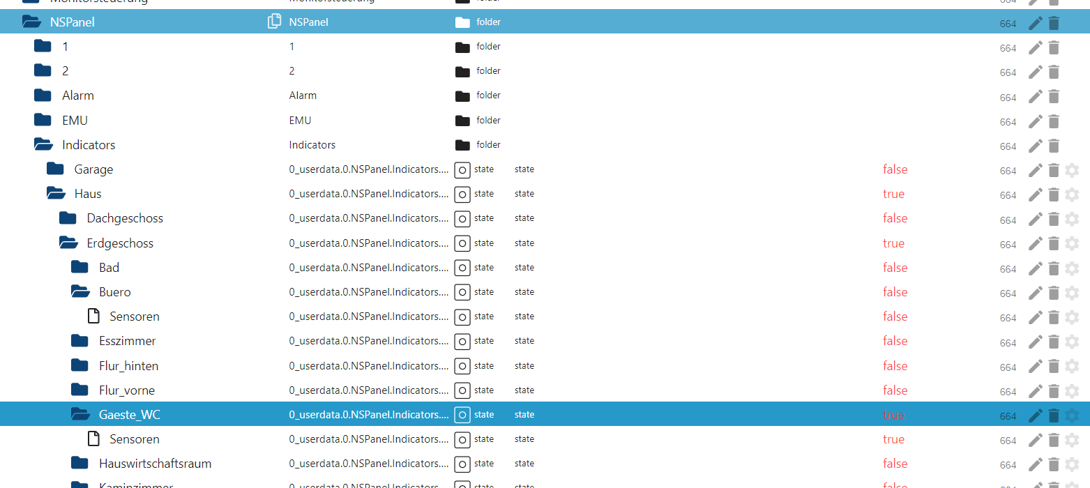

                  So sieht das dann unter 0_userdata mit den Indikatoren aus:
                  Aber eigentlich ist es nur ein Lichtschalter 😁

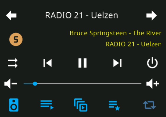

                    Der neue Sonos-Media-Player
                    Suche noch Tester mit NSPanel und Sonos...
                    Beschreibung siehe Update v4.3.3.14 : https://forum.iobroker.net/post/1087343 (hier verwendet mit Favoritenliste)
                    Wenn man erstmal durch die TuneIn-Werbung durch ist, kommen natürlich bei den Radiosendern auch die gespielten Song-Infos mit...
