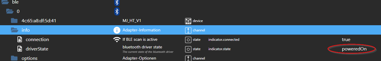

                  • G
                    Gismoh @Homoran last edited by Gismoh
                    Besten Dank schon einmal - arbeite gerade die Tipps von euch ab.
                    Ne, den ble Adapter hatte ich nicht deinstalliert, er lief noch und hatte auch geräte gefunden, bevor ich das Backup aufgespielt hatte.
                    • nun steht er im "driveeState" auf "powerdOff".
                    sudo setcap cap_net_raw+eip $(eval readlink -f `which node`)
                    hat leider nichts dran geändert.
