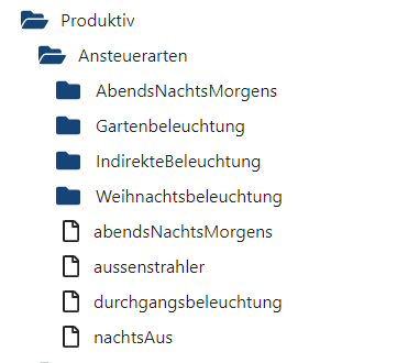

      Hallo, ist es irgendwie möglich, oder angedacht, dass wenn man so was erzeugt hat:
      dass man jetzt bspw. ein Verzeichnis umbenennen kann, (Bspw. das Verzeichnis "Gartenbeleuchtung".
      Oder muss man das neu erstellen und alle darunter liegenden States auch?
      Zusätzlich wäre es cool ein Verzeichnis mit Unterordnern und States duplizieren zu können (Natürlich dann mit anderem Namen)

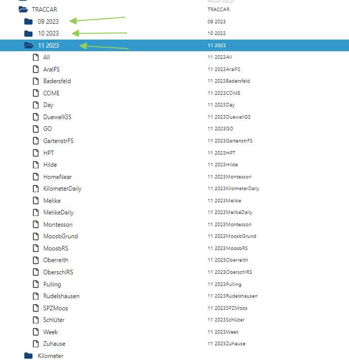

                    @ben1983 das macht man normalerweise in einem script, welches z.b monatl neue dp erzeugt
                    z.b.
