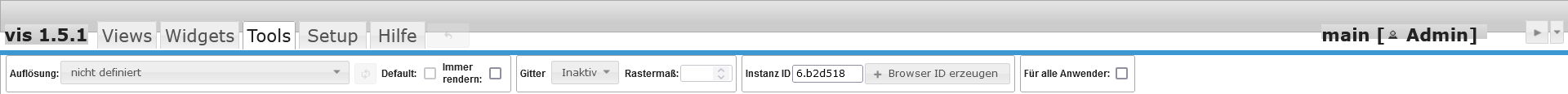

            @apollon77
            Habe auch von 1.4.16 auf 1.5.1 upgedatet. Bekomme dann im edit aber "no connection" Fehler.
            Dann wieder downgrade auf 1.4.16 und alles läuft wieder.
            Auch hier beschrieben:
            https://forum.iobroker.net/topic/69988/keine-gültige-vis-einstellung-gefunden/17?_=1699776424657
            Ist da was bekannt, dass edit bei 1.5.1 nicht mehr geht ?

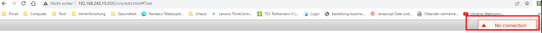

                @ofbeqnpolkkl6mby5e13 sagte in vis 1.x Revived als MIT-Community-Projekt ohne Lizenz!:
                Schon beim Aufruf des Editors?
                Ja, direkt beim Aufruf kommt:

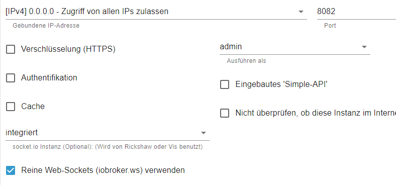

                    Kannst du mir mal deine web Einstellungen zeigen. Vielleicht gibt es da einen Unterschied.
                    • O

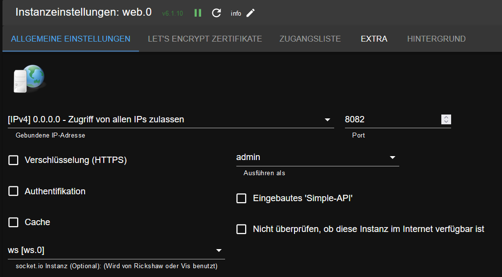

                      oFbEQnpoLKKl6mbY5e13 @bahnuhr last edited by
                      @bahnuhr
                      • bahnuhr
                        bahnuhr Forum Testing Most Active @oFbEQnpoLKKl6mbY5e13 last edited by
                        bei mir so:
                        Vielleicht liegt es an dem "integriert".
                        Ich probier es aus.
                        Homoran FredF 2 Replies Last reply Reply Quote 0

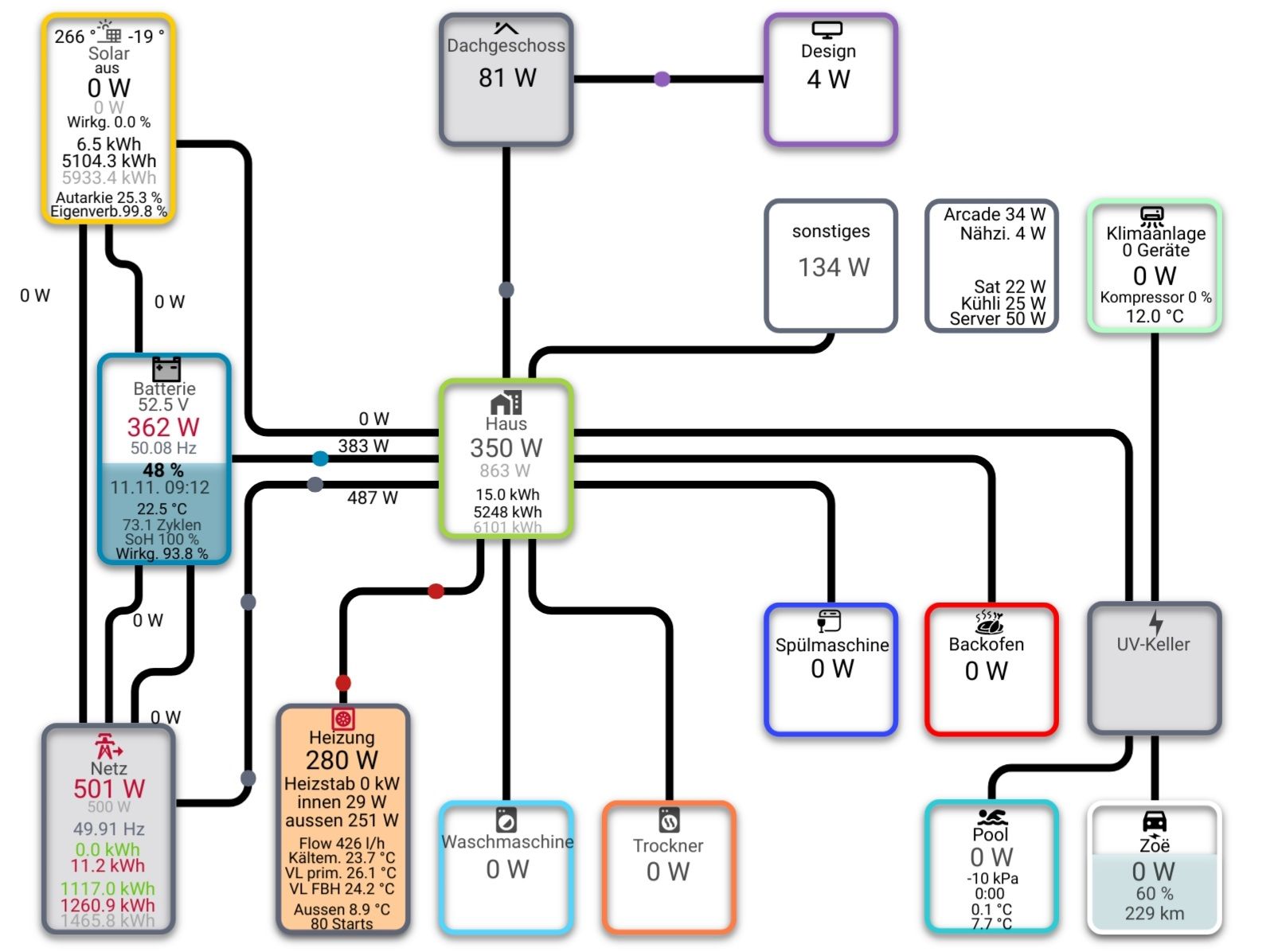

                          hab ich dir doch gesagt!
                          das brauchst du für Energiefluss
                          • bahnuhr
                            bahnuhr Forum Testing Most Active @Homoran last edited by
                            @homoran sagte in vis 1.x Revived als MIT-Community-Projekt ohne Lizenz!:
                            Ja, ich weiß.
                            Ich habs aber nicht verstanden.
                            Was für einen "Energiefluss"
                            Wenn ich nur ws nehme wie @ofbeqnpolkkl6mby5e13 geht dann irgendwas nicht ?

                                @bahnuhr sagte in vis 1.x Revived als MIT-Community-Projekt ohne Lizenz!:
                                • bahnuhr
                                  Ja, aber gibt es für diesen Energiefluss nicht einen extra Adapter?
                                  In Web steht doch socket.io; und dieses ist integriert.
                                  Was hat jetzt socket.io mit energiefluss zu tun ?
                                  Wie gesagt; ist mir noch nicht klar.
