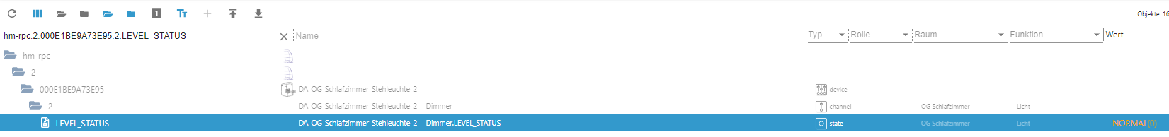

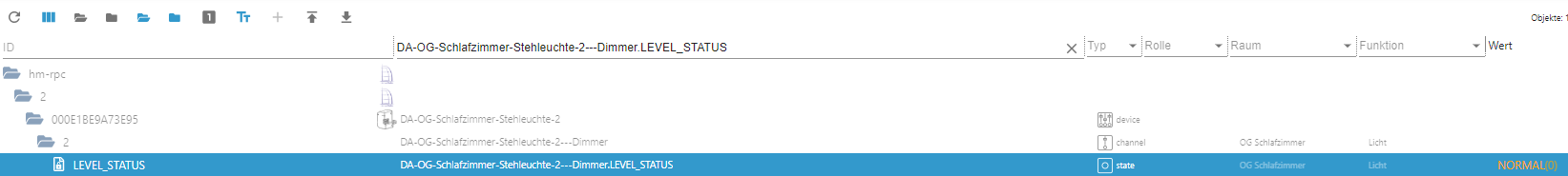

      Objektansichten (Objekt wird nur 1x dargestellt)
      1. gefiltert nach Object ID
      2. gefiltert nach Objektname
