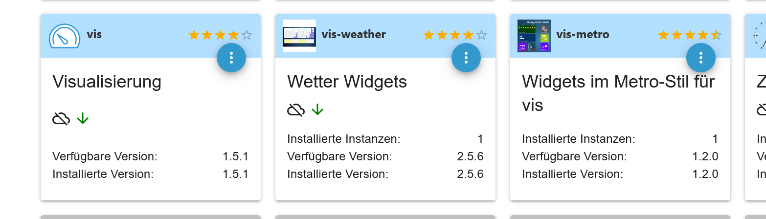

            Es fehlt einfach die Instanz
              Homoran Global Moderator Administrators @Jan201 last edited by
              @jan201 sagte in Nach instalation VIS-Adapter weg:
              dann leg sie doch an!
              was dagt denn iob diag in der Langfassung?
                Thomas Braun Most Active @Jan201 last edited by
                @jan201
                Und wenn du eine hinzugefügst?
