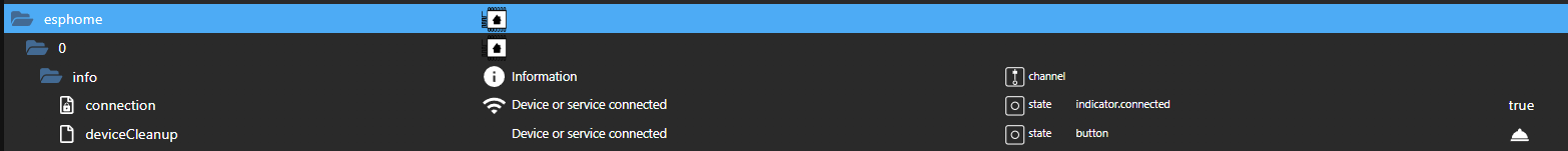

      Und unter den Objekt wird mir lediglich folgendes angezeigt:
      Hat jemand eine Idee, was ich hier falsche mache??
