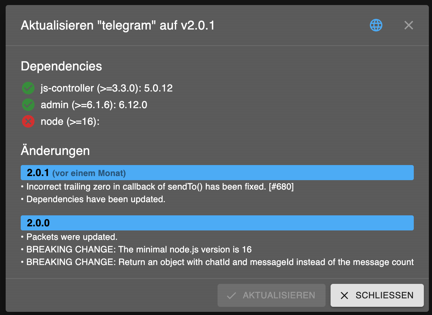

      ist mir letztens beim aktualisieren vom Admin schon aufgefallen und jetzt wieder bei Telegram:
      node.js hat angeblich nicht Version >16 obwohl es mit 18 angezeigt wird ....

      Eine Idee was das sein kann ?

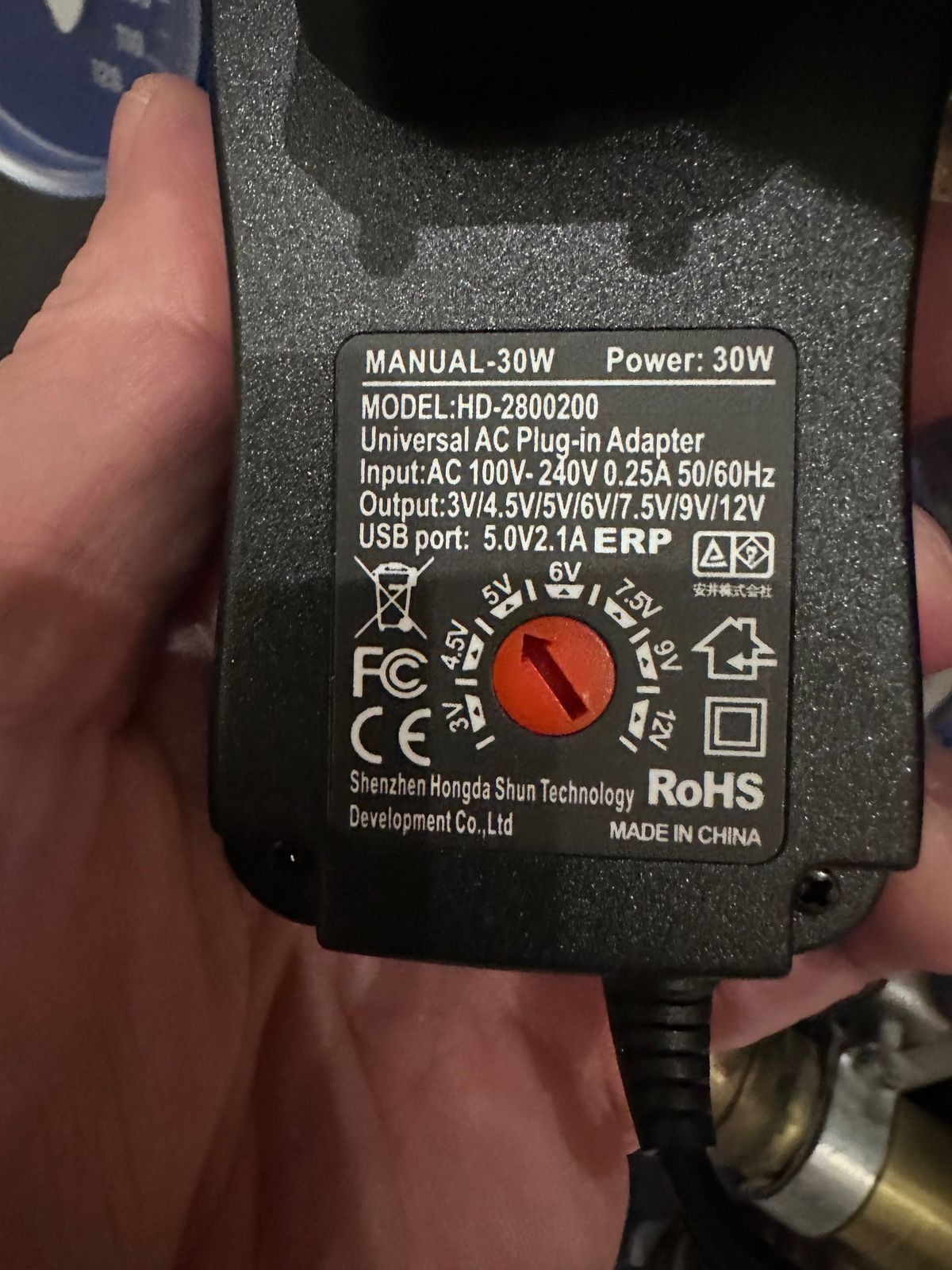

                      Thomas Braun Most Active @meicker last edited by
                      @meicker sagte in Update - node.js wird falsch erkannt:
                      *** RASPBERRY THROTTLING ***
                      Current issues:
                      ~ Under-voltage detected
                      ~ Arm frequency capped
                      Du hast ein ernstes Problem mit der Spannungsversorgung des Pi.
                      Besseres Netzteil besorgen.
                        meicker @Thomas Braun last edited by
                        @thomas-braun
                        ich hab dem letztens ein gehäuse verpasst mit Lüfter und dazu läuft auch noch das große Board für Homematic drauf.
                        Das jetztige Netzteil hat 30W
                        angeschlossen ist es an dem Board für Homematic.
                        Ich habe aber auch noch eines mit 15W was ich an den USBC Port anschließen kann. Aber reicht das für das Homematic Board dann aus ?
                          @meicker
                          Keine Ahnung was du da alles betreibst, jedenfalls beschwert sich die Kiste deutlichst.
                            @thomas-braun
                            Netzteil getauscht - die Beschwerde ist weg ... 🙂

                            ich hab da jeetzt mal ein Auge drauf ...
                              Homoran Global Moderator Administrators @meicker last edited by
                              du vertraust doch nicht ernsthaft so einem Multi-Spielzeug (netz) Teil?
                                  @thomas-braun
                                  danke für den Hinweis - hatte ich übersehen ! Das ist mein Homepilot - den hatte ich scheinbar aus der Steckerleiste gezogen als ich das Netzteil ausgetauscht hatte. Das wäre mir dann morgen früh aufgefallen wenn die Rollos unten geblieben wären 🙂
                                    meicker @Homoran last edited by
                                    ich glaube das war im Sack ... das was ich jetzt dran habe sieht weniger vertrauenswürdig aus und funktioniert besser. Ich glaube die Timeouts sind weg und die Seiten bauen sich wieder schnell auf. Muss ich jetzt mal beobachten.
                                      Der Pi fährt ja jetzt auch nicht mehr im Notbetrieb.
