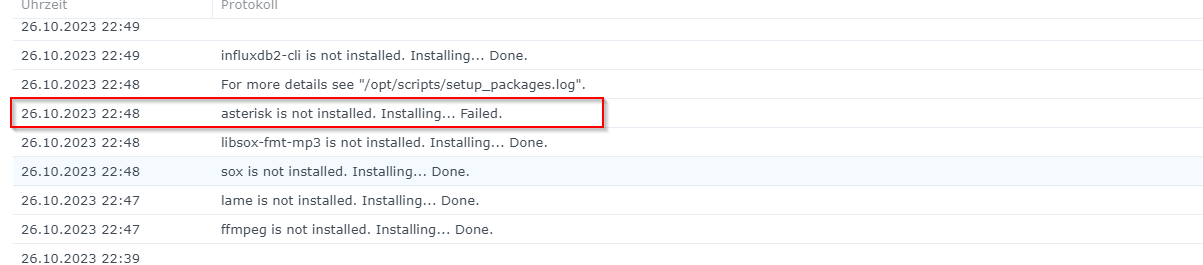

      Aus unterschiedlichen Gründen habe ich nun meine Docker-Container nochmals ganz neu aufgesetzt, u.a. auch um bei Updates solche Linux-Pakete nicht immer wieder installieren zu müssen.
      Das mache ich jetzt eben über ein Docker-compose file im Portainer, dort kann man ja auch unter environment solche Linux-Pakete gleich mit installieren:
         environment:
            - PACKAGES=ffmpeg lame sox libsox-fmt-mp3 asterisk influxdb2-cli
      Allerdings funktioniert das nicht (mehr), da asterisk so nicht mehr als Paket bereitgestellt wird, es kommt bei Container-Start dann auch dieser Fehler:

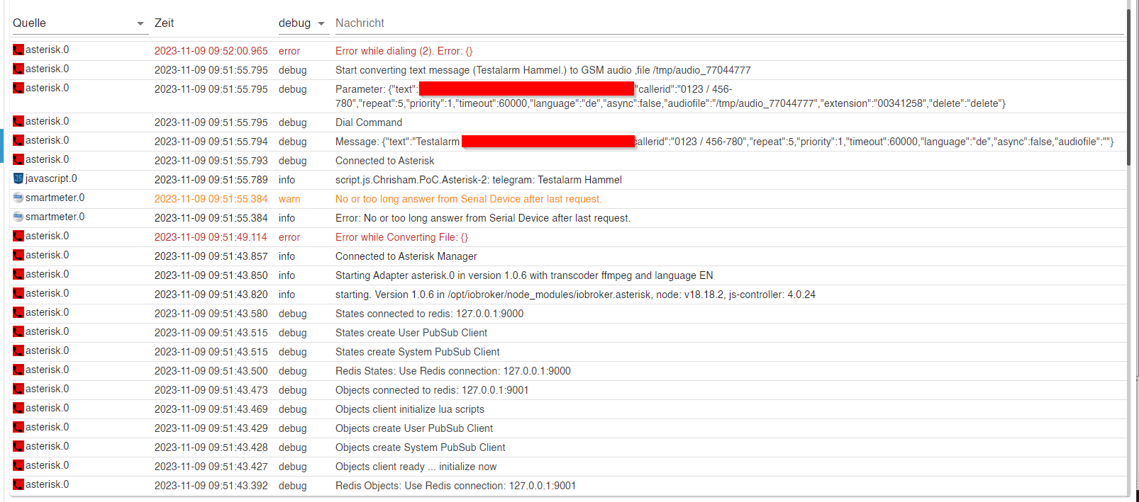

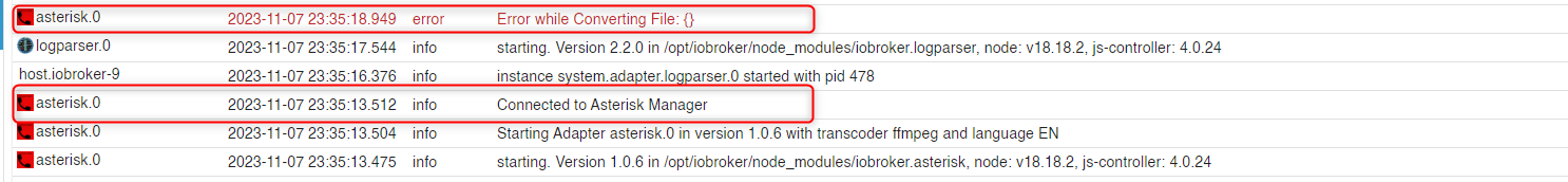

      Soweit alles gut, der Asterisk-Adapter im IOBroker scheint auch zu connecten:
      Aber es kommt eben dieser Fehler (z.B. wenn über Blockly Telefonanruf abgesetzt werden soll:
      Ich habe alle Konfigurationen wie Ports und die config-files schon x-mal geprüt und variiert.

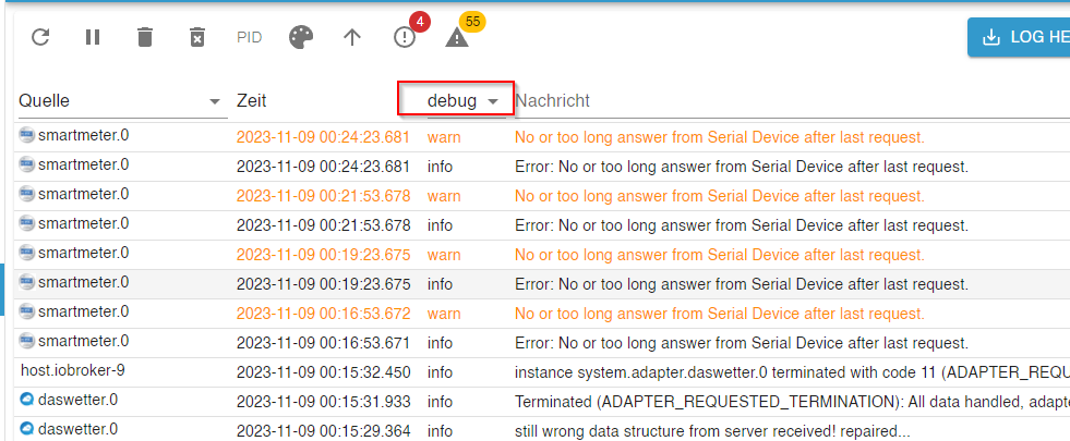

          also info und error landen dann im protokolle-log vom iobroker, wobei ja eigentlich auch bis auf debug-level konfiguriert werden kann:
          Dennoch erscheinen da keine log-entries mit diesem level, was ja eigentlich nicht sein kann, da müsste es doch welche geben, zzumindest ist der code voll davon:

                @chrisham sagte in IOBroker in Container mit Asterisk-Adapter Installation:

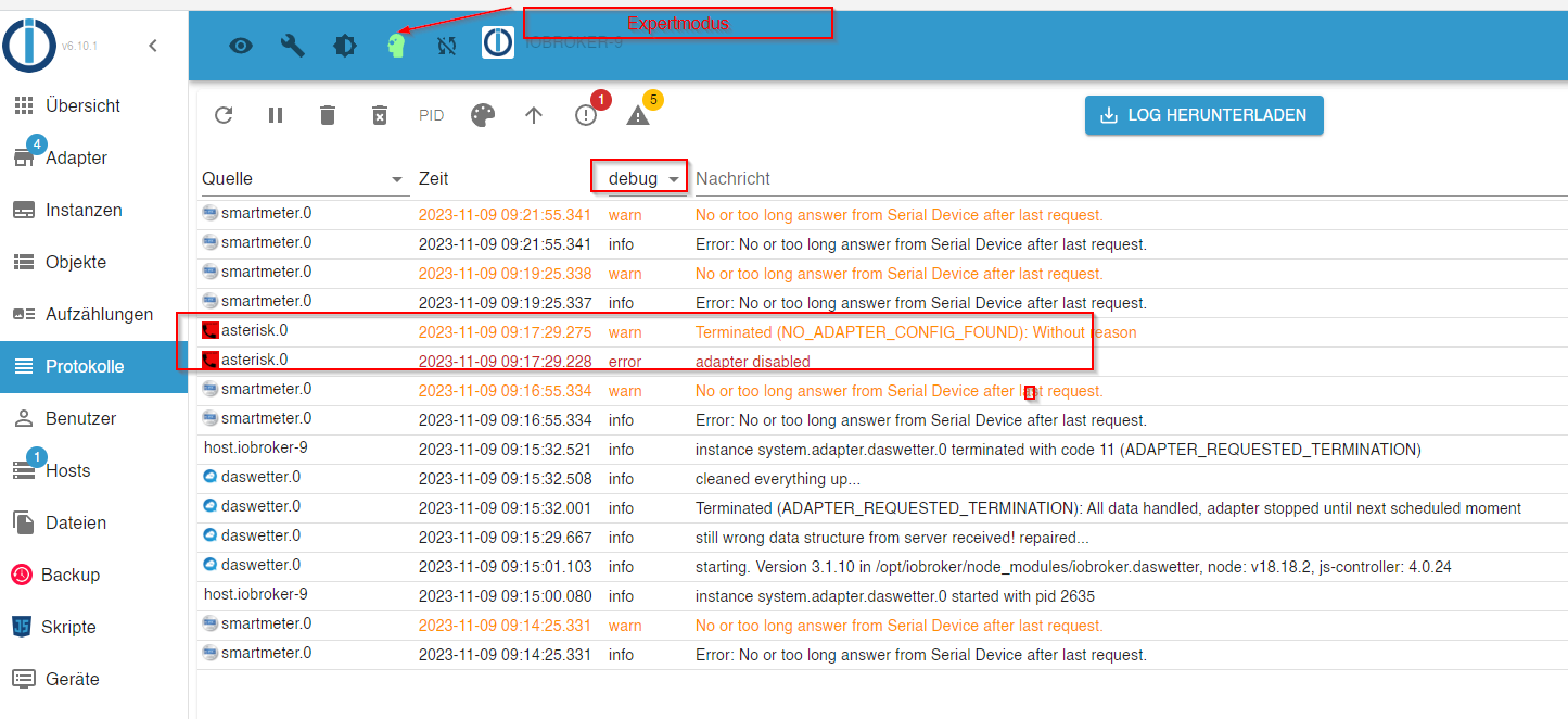

                dann stell den adapter mal auf log-level debug
                dazu musst du die experteneinstellung (dieser kopf oben am rand) aktivieren
                • C

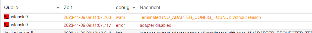

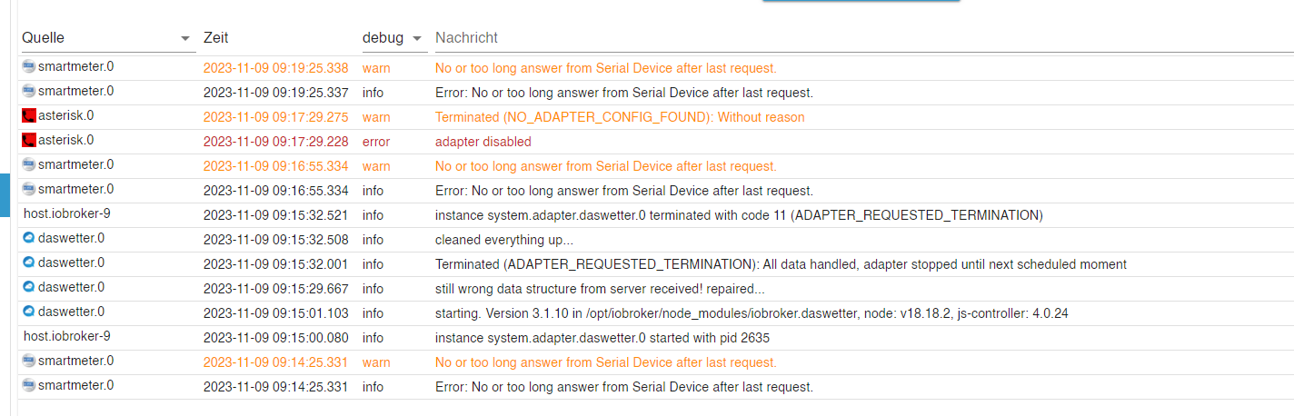

                  dann asterisk-adapter gestoppt und das ausageführt:
                  da gibts in consolce kurz eine gedenk-sekunde und dann aber nichts mehr und im iobroker taucht im log dieser eintrag auf:
                  Adapter bleibt in iobroker-GUI auf ausgeschaltet.

                    @oliverio ja, ne die log-einträge sind für alle adapter (wenn man in der spalte "Quelle" nicht explizit einen ausfiltert), sieht man ja auch, dass das von unterschiedlichen Quellen kommt und der log-level (err, warn, info, debug...) wirkt dann auf alle adapter.
                    • C
                      Chrisham @OliverIO last edited by
                      @oliverio s.o. also ich bin der meinung, dass dieser log-level auf alle adater wirkt (zumindest bei error, warn, info ist das auch wirksam und sichtbar...), aber wenn ich auf debug schalte ändert sich tatsächlich nichts.

                        @chrisham
                        der expertenknopf an sich macht nicht so viel
                        er zeigt nur zusätzliche knöpfe und möglichkeiten an
                        du sollst auf die Instanzseite gehen
                        dann schauen über der Expertenknopf aktiviert ist
                        dann die asterix-instanz auswählen
                        dort gibt es die möglichkeit den max loglevel zu ändern.
                        der dürfte aktuell auf info stehen
                        • C
                          @oliverio aha, das gibts nochmals auf adapte-ebene ...man lernt irgendwie nie aus
                          jetzt kommen die zusätzlichen debug-logs:
                          so ergiebig ist das wohl auch nicht, damit müsste ich jetzt nochmals in den asterisk.js code schauen, ob darüber was rauszufinden ist.
                          Aber die ausgabe über die console scheint noch nicht zu funktionieren...
                          • OliverIO
                            OliverIO @Chrisham last edited by
                            @chrisham
                            wenn du den adapter über die console startest und die datei entsprechend anpasst kommt gar nix?
                            mach mal dann noch auf der console
                            iob upload all
                            eine weitere Möglichkeit wäre dann noch in das asterix log selbst zu schauen
                            im container im pfad
                            /var/log/asterisk/
                            natürlich auch noch die container log ausgabe beobachten

                              habe ich gemacht (da werden jede menge files transferiert... was passiert da genau?) und danach nochmals
                              node node_modules/iobroker.asterisk/asterisk.js
                              --> da passiert nichts, außer dass es im iobroker-log diesen eintrag gibt:

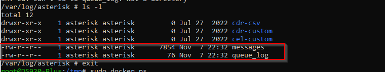

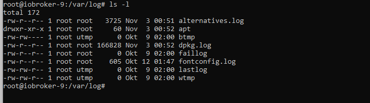

                              Ansonsten bzgl.
                              /var/log/asterisk/
                              -> das verzeichnis gibt es in meinem IObroker gar nicht (oder bin ich wieder an der falschen stelle):
                              OliverIO 2 Replies Last reply Reply Quote 0
                                im asterix container
                                • OliverIO

                                    @oliverio ah ok, also ja, da gibts:
                                    Im messages file scheint was relevantes drin zu sein, hänge es mal mit dran, das ist vom 7.11. ich meine, das war das letzte mal, dass ich die container hochgefahren habe...
                                    muss dann heute abend, mit etwas mehr zeit das mal analysieren:
                                    messages
