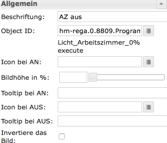

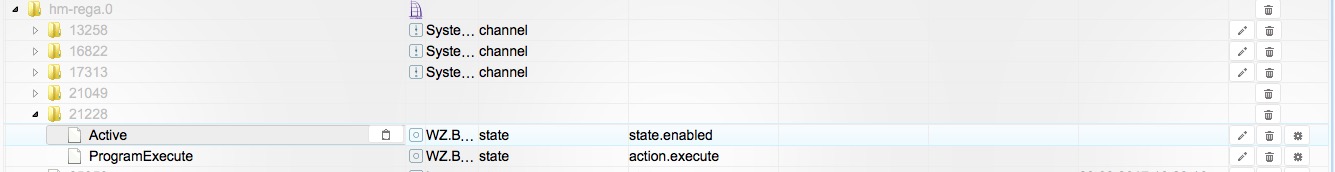

            wenn der HM-rega-Adapter installiert ist, geht es recht einfach: 261_bildschirmfoto_2017-09-02_um_00.29.00.jpg
            Die CCU-Programme haben eine ID. Den entsprechenden ioBroker Datenpunkt Program Execute kannst du per Widget auf true setzen, dann wirds Programm gestartet.
            Pix

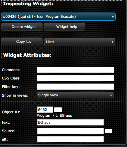

                  Dieses habe ich unter CCU.IO immer über das Widget "jqui ctrl - Icon Program Execute" ausführen können...
                  Ein Druck auf den Button, die Lichter gingen aus.

                    Es gibt Widgets, die können nichts anderes, als bei Klick einen Wert zu setzen. Den Wert (hier true) und den Datenpunkt (hier der zum Programm passende Datenpunkt mit der Zusatzbezeichnung Programm Execute) werden in den Widget Einstellungen festgelegt. Daher zeigt das Widget auch keinen Zustand an.
                    Bei Klick wird zB true gesendet. Es ist egal, welchen Wert der Datenpunkt vorher hatte.
                    Der Rega Adapter sorgt dafür, dass jedes CCU Programm einen Datenpunkt zum Starten erhält. Also nicht das Widget, sondern der Adapter ist der Schlüssel. Somit kann auch aus anderen Adaptern, wie Scenes oder dem Skript-Adapter ein CCU Programm gestartet werden.
                    Pix

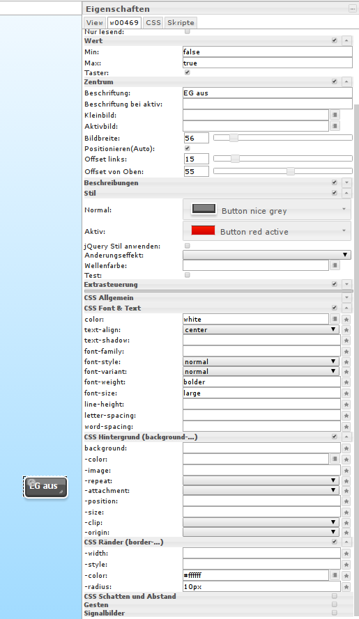

                        Schau Dir mal den Hqwidget "On/off" an.
                        Da gibt es in den Parametern den Punkt "Taster".
                        Wenn Du da einen Haken setzt arbeitet das Widget wie ein Taster.

                                          Hast du denn mal alle Gruppen aufgeklappt?
                                          Da gibt es sehr viele Möglichkeiten etwas einzustellen.
                                          Und damit du es ganz leicht hast sieh mal hier:
                                          [{"tpl":"tplHqButton","data":{"g_fixed":false,"g_visibility":false,"g_css_font_text":true,"g_css_background":true,"g_css_shadow_padding":false,"g_css_border":true,"g_gestures":false,"g_signals":false,"visibility-cond":"==","visibility-val":1,"visibility-groups-action":"hide","oid":"nothing_selected","min":"false","max":"true","iconName":"","btIconWidth":"56","offsetAuto":"true","leftOffset":"15","topOffset":"55","timeAsInterval":"true","infoLeftFontSize":"12","infoFontRightSize":"12","infoLeftPaddingLeft":"15","infoLeftPaddingRight":"50","infoRightPaddingRight":"15","signals-cond-0":"==","signals-val-0":true,"signals-icon-0":"/vis/signals/lowbattery.png","signals-icon-size-0":0,"signals-blink-0":false,"signals-horz-0":0,"signals-vert-0":0,"signals-hide-edit-0":false,"signals-cond-1":"==","signals-val-1":true,"signals-icon-1":"/vis/signals/lowbattery.png","signals-icon-size-1":0,"signals-blink-1":false,"signals-horz-1":0,"signals-vert-1":0,"signals-hide-edit-1":false,"signals-cond-2":"==","signals-val-2":true,"signals-icon-2":"/vis/signals/lowbattery.png","signals-icon-size-2":0,"signals-blink-2":false,"signals-horz-2":0,"signals-vert-2":0,"signals-hide-edit-2":false,"iconOn":"","styleNormal":"hq-button-nice-grey","styleActive":"hq-button-red-active","caption":"EG aus","pushButton":true},"style":{"left":"1510px","top":"913px","border-radius":"10px","border-color":"#ffffff","color":"white","text-align":"center","width":"90px","height":"40px","font-weight":"bolder","font-style":"normal","font-variant":"normal","font-size":"large"},"widgetSet":"hqwidgets"}]
                                          Einfach importieren und die Einstellungen ansehen - so als Lernhilfe.
                                          Aber wie gesagt, einfach wild mit ein paar Klicks zusammengeschustert, nur damit da irgendetwas bei herauskommt. Ist nix ausgearbeitetes.
