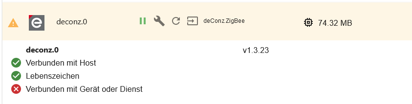

      ich habe meinem Rechner, auf dem die Software von Deconz läuft, eine neue IP gegeben. Diese wollte ich in den Deconz-Adapter des anderen Rechners, auf dem der iobroker läuft, eintragen.
      Allerdings funktioniert das erst nach sehr langen hin und her (einigen Neustarts, Löschen und Neuinstallation, fix-Befehl in console). Der Adapter nahm die neue IP-Adresse nicht an (nach Änderung war "Speicher" bzw. "Speichern und Schließen" immer ausgegraut).
      Jetzt scheint es zu funktionieren. D. h. ich kann via dem iobroker wieder Lichter schalten. Dennoch kommt folgende Fehlermeldung:
      Woran liegt das?
      Vielen Dank für Infos!

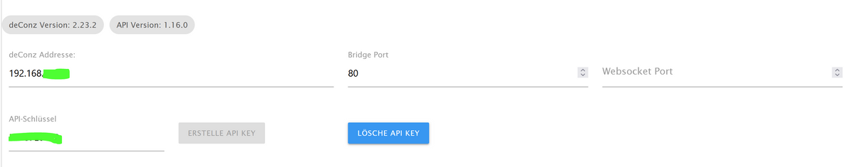

        @nas007 was hast du für einen websocket port eingegeben?
        • N
          Nas007 @Jey Cee last edited by
          @jey-cee Keinen, nur den Bridge Port. Davor hatte ich da auch nichts drin stehen.

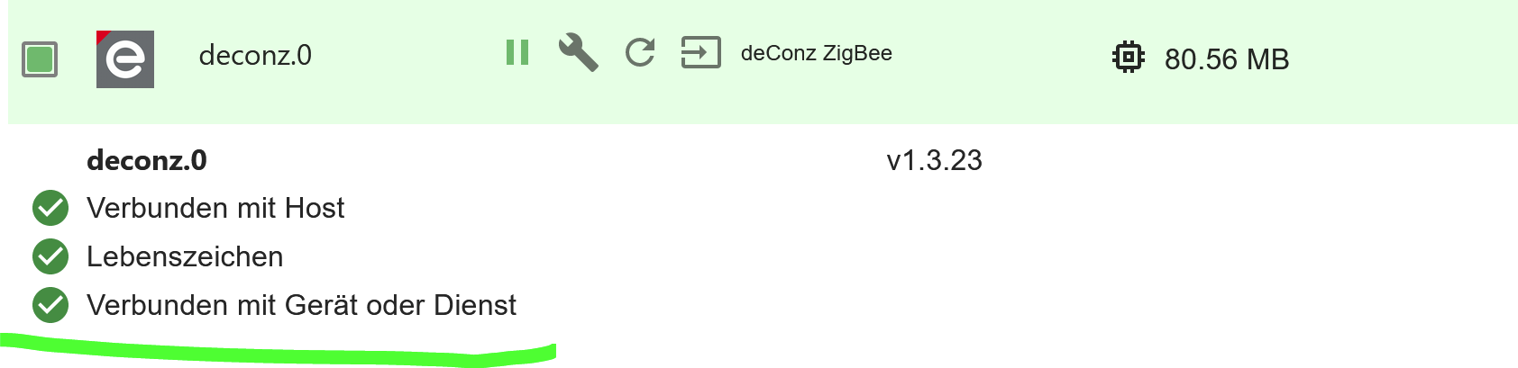

            Ich habe eben mal in GITHUB vom Deconz-Adapter nachgeschaut. Da gibts das Problem schon.
            Nachdem ich versuchshalber den Websocket Port 433 eingetragen habe, ist der Fehler verschwunden.
            Hier ist das Issue:
