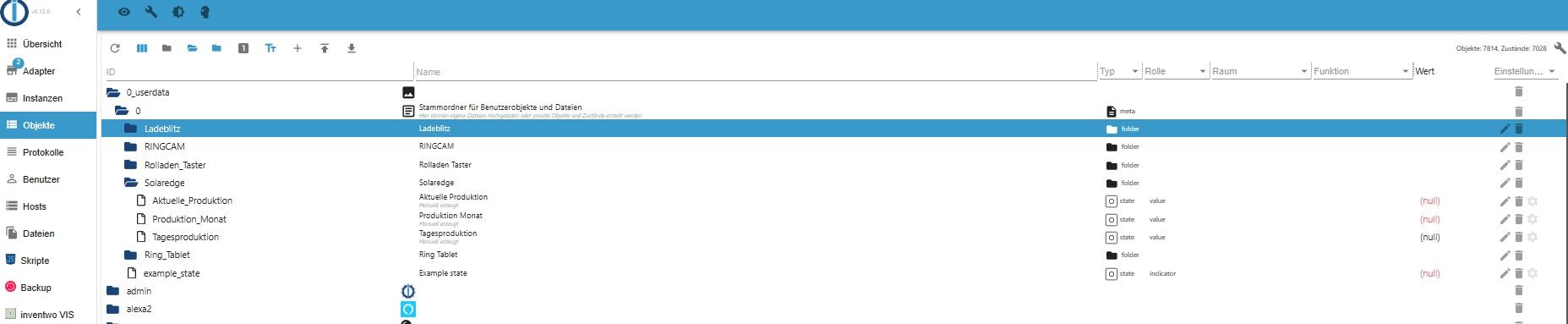

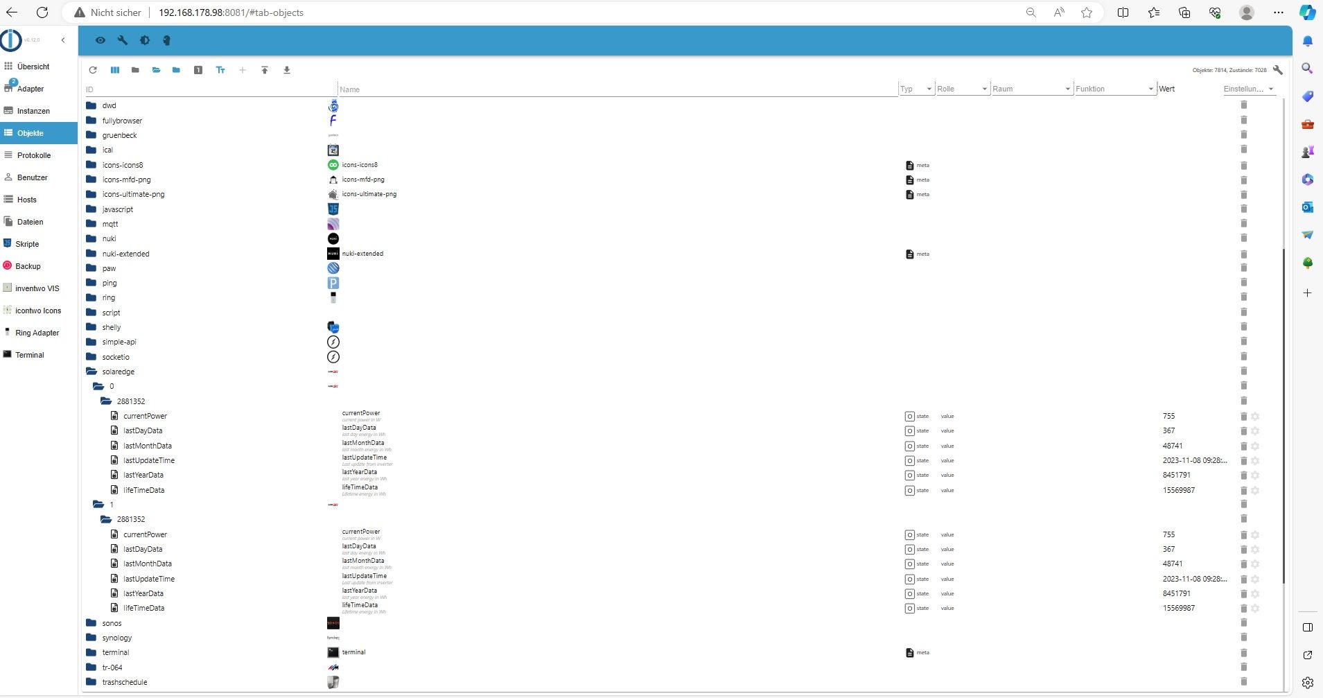

      ich habe einen Solaredge Wechselrichter. Ich habe für meine VIS diesbezüglich 3 Datenpunkte angelegt. Diese sollen bei Änderung der Werte im Solardedge Verzeichnis aktualisiert werden. Leider ändern sich zwar die Solaredge Werte, aber meine Datenpunkte werden nicht geschrieben.
      Ich finde den Fehler nicht.

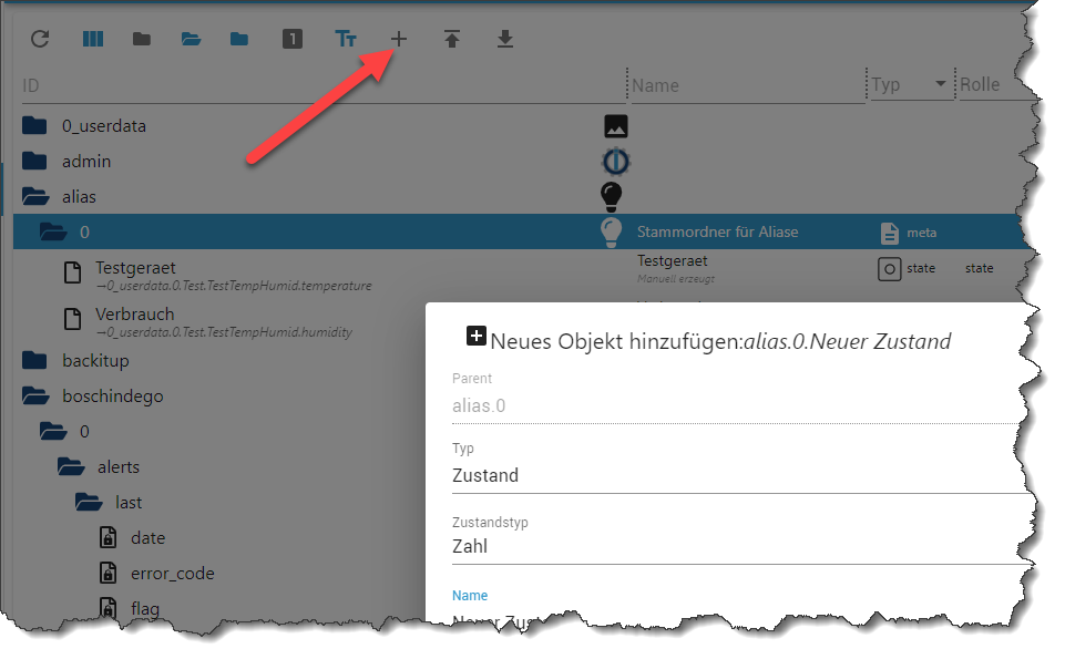

                Statt der eigenen DP in 0_userdata.0 legst Du welche in alias.0 an und trägst bei denen die Konvertierungsfunktion ein. Die sind also quasi der Ersatz für Deine per Script aktualisierten DP. In der Vis nimmst Du dann die Alias-DP.
