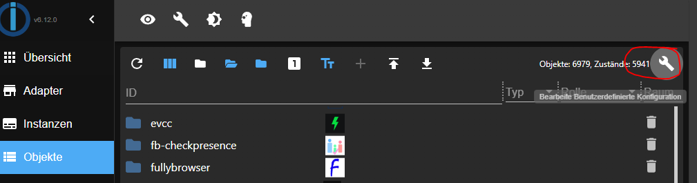

      Johannes 3 last edited by
      kann mir jemanden sagen, was man mit dem Schraubenschlüssel einstellen kann.
      Bearbeite ich damit alles Zustände?

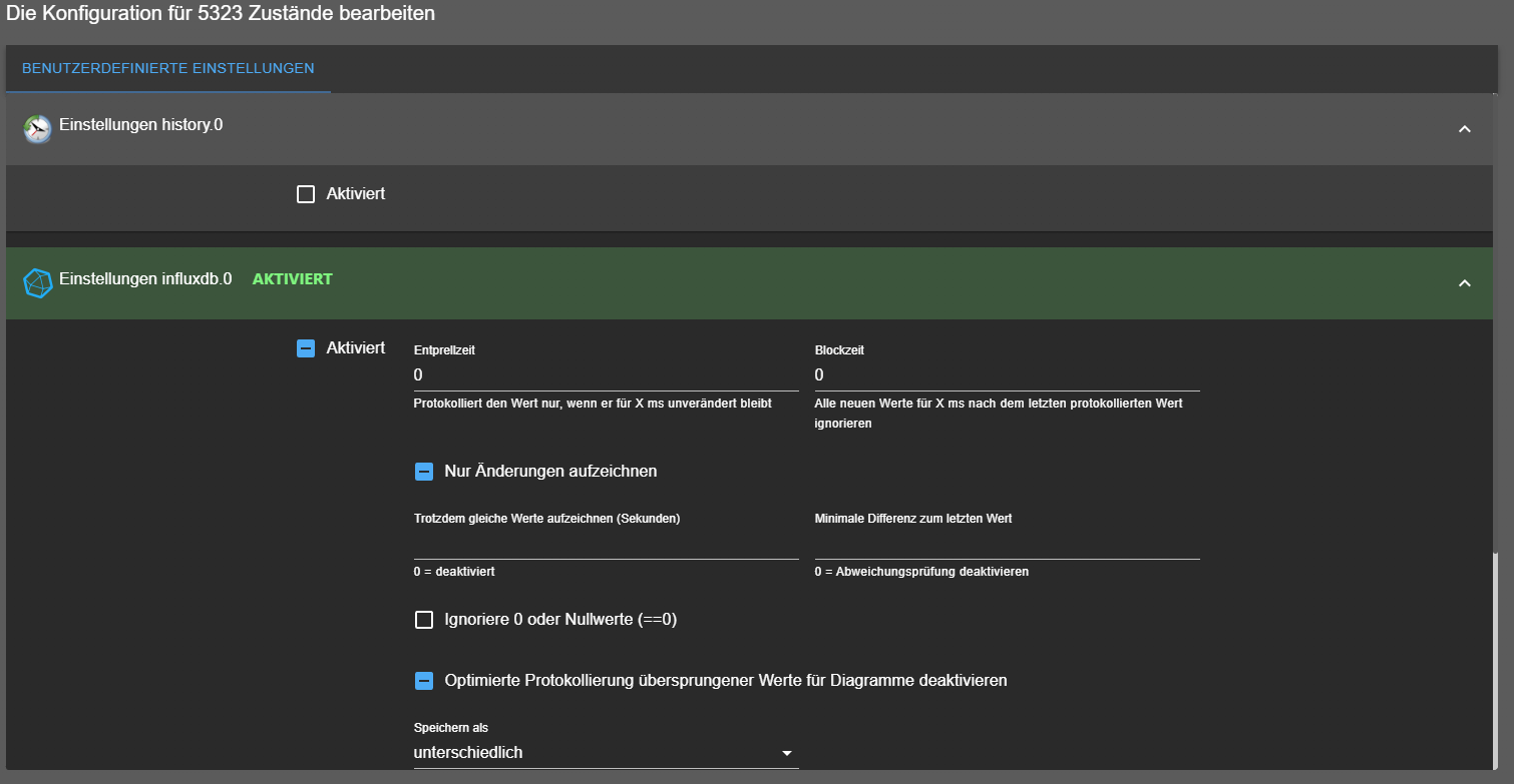

            Ich kann dort Einstellungen für den InfluxDb-Adapter ändern und Zuschalten, dass Zustandsänderungen an Telegram gesendet werden.

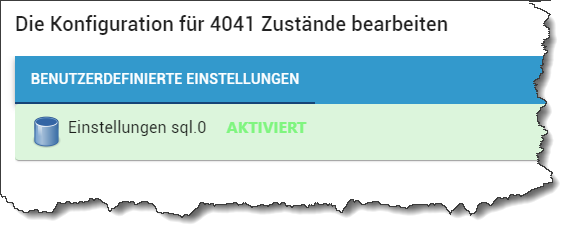

              Ich habe kein Influx und kein Telegram, aber SQL.
              Dementsprechend kann ich dort Einstellungen für SQL ändern.
                Johannes 3 @Codierknecht last edited by
                Vielen Dank für die Antworten.
                Bei mir sieht es so aus:
                Zum Verständnis für mich.
                Wenn ich hier etwas ändere, wird dies bei allen Zuständen angepasst?
                Oder dient dies als eine Art Default Einstellung?
                  bommel_030 last edited by
                  @johannes-3
                  Wenn du da etwas änderst wird es für alle Objekte angepasst.

                      Homoran Global Moderator Administrators @bommel_030 last edited by
                      @bommel_030 sagte in Objekte Schraubenschlüssel oben rechts:
                      @johannes-3
                      das kann man machen, wenn man vorher korrekt gefiltert hat, dass z.b. nur noch alle TEMPERATUR States übrig sind und man diese loggen will.
                      Erle7chtert die Loggingeinstellungen ungemein
                        Homoran Global Moderator Administrators @Codierknecht last edited by
                        @codierknecht sagte in Objekte Schraubenschlüssel oben rechts:
                        @meister-mopper
                        Über den Schraubenschlüssel in der Titelzeile kann diese Aktion zeitgleich für alle Datenpunkte durchgeführt werden, die den aktuellen Filterkriterien entsprechen. Es ist daher sorgsam zu prüfen, ob die Filterkriterien dieser Seite so ausgewählt sind, dass auch nur die gewünschten Datenpunkte dabei sind.
