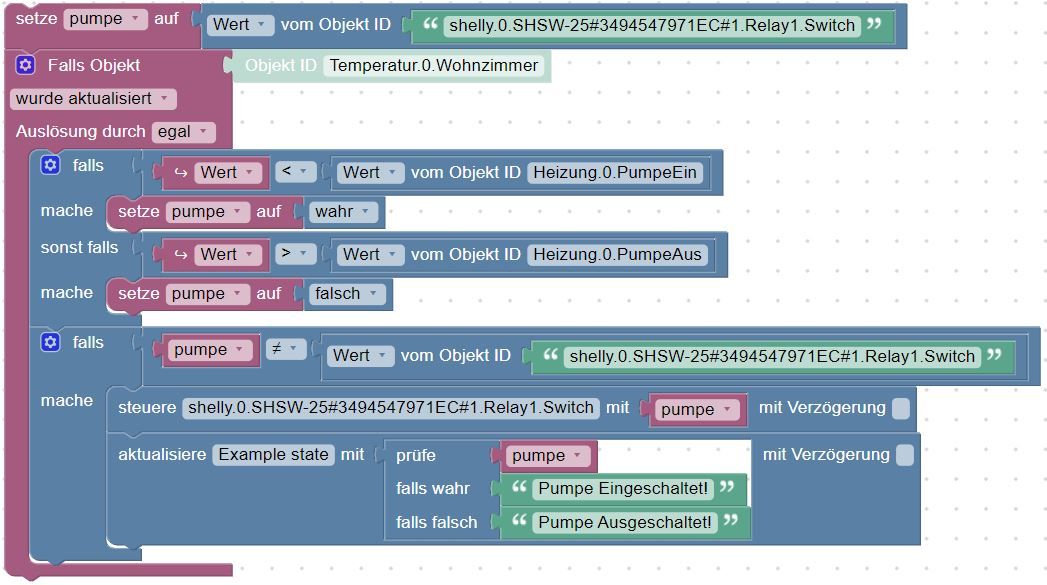

            MartinP @paul53 last edited by
            @paul53 said in Suche Hilfe für 2 Scripte:
            @bernd-1337 sagte: nur einmal ausführen
            Vorschlag:
            Meine Blockly Kenntnisse wachsen zwar, aber sie sind noch nicht besonders groß
            Kann man das "wurde aktualisert" bei der Temperatur nicht durch ein "wurde geändert" ersetzen. Das würde ggfs. unnötige Schleifen-Durchläufe mit unveränderter, aber durch das Thermometer aktualiserter Temperatur vermeiden.
              paul53 @Bernd 1337 last edited by
              @bernd-1337 sagte: code zum pasten
               <variables>
                 <variable id="Zi?er=85ri4#;:L-lujS">pumpe</variable>
                 <variable id="b+p{2kokZZ/7}+`bs,q1">ED</variable>
               </variables>

                Bernd 1337 @paul53 last edited by
                @paul53 danke dir du bist wie immer der retter in der not Funzt bestens so wie es soll
                  @paul53 habe gesehen das du das Zeit script mit dran gehangen hast kann das nur Minuten und keine sekunden
                    @bernd-1337 sagte: kann das nur Minuten und keine sekunden
                    Es wird auf ganze Minuten gerundet, was du natürlich ändern kannst.
                    B 2 Replies Last reply Reply Quote 0
                      @paul53 hab ich ja schon gemacht auf 1000 gestellt aber ginge das nicht von mir aus auch 2 datenpunkte 1 für min und 1 für sekunden
                        @paul53 so das ich im habpanel anzeigen lassen kann zb 1:09
