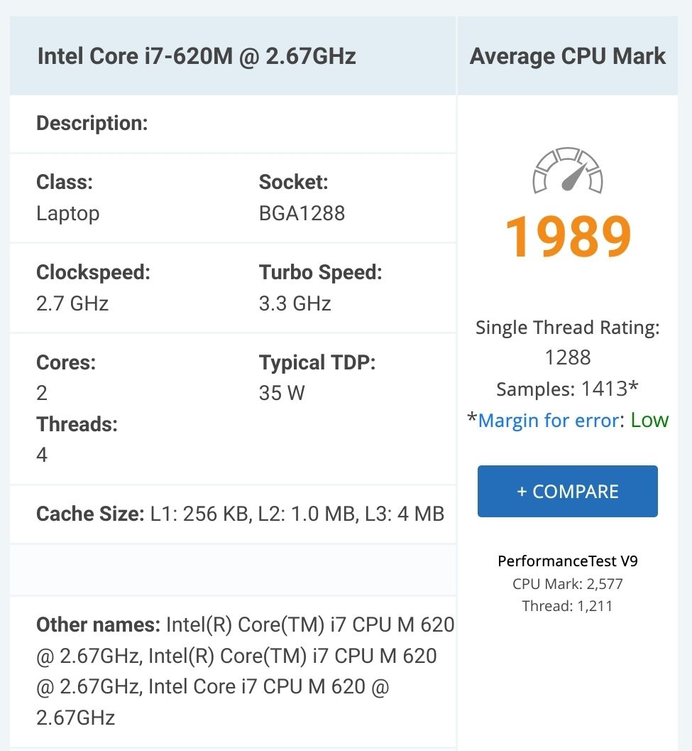

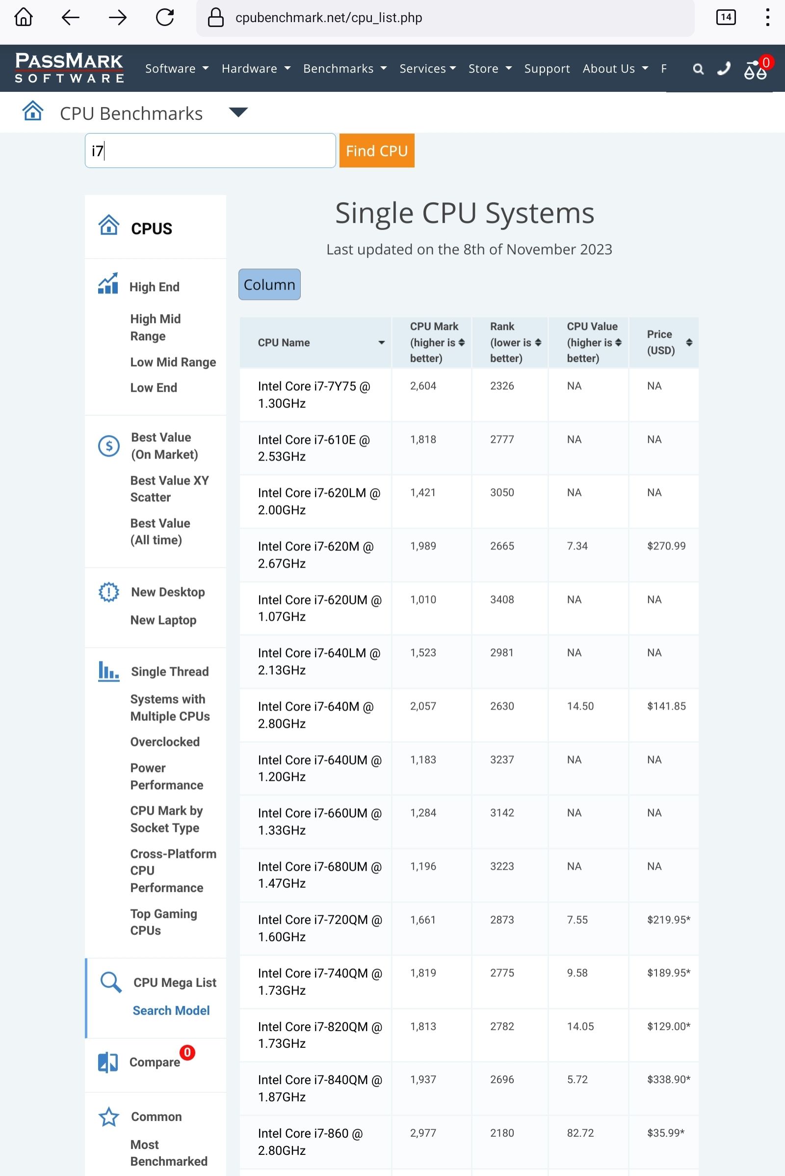

            die haben Nummern!
            der hier
            zieht zu viel Strom für die knappe Leistung.

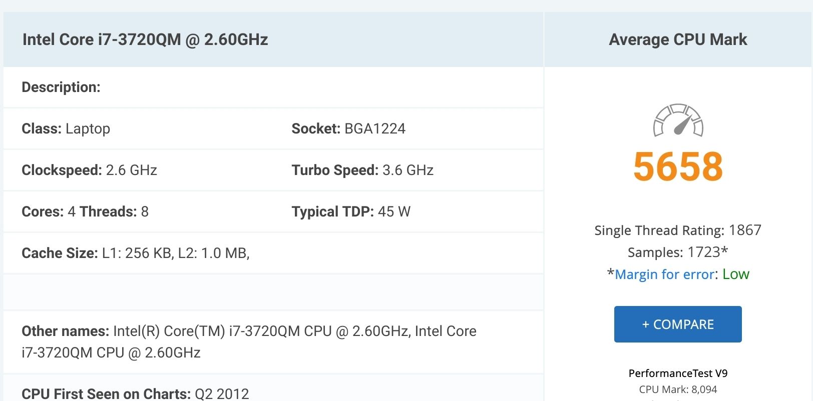

            könnte aber auch der hier sein
            gleiche Stromaufnahme, aber achtfache Leistung
            ich suche jetzt aber nicht alle 425 i7 nach passenden Daten durch

                  nach weiterer Recherche habe ich einen macmini aus Ende 2012 gefunden zu dem die Daten passen.
                  Dort ist dieser i7
                  verbaut.
                  Der hätte eine akzeptable Leistung, und Energie verbrennen darfst du auch noch
