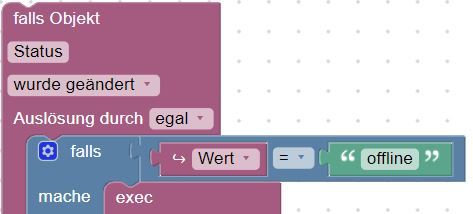

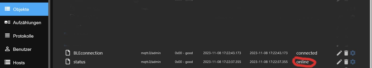

      Jetzt möchte ich gerne das wenn der wert von der verbindung von online auf offline springt mein script ausgeführt wird.jk.jpg
      Ich habe mal einen Test mit Blockley versucht komme aber nicht wirklich weiter. blo.jpg

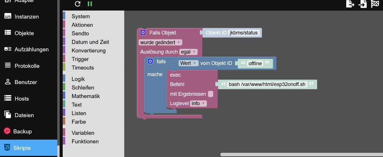

        paul53 @sralus last edited by
        @sralus sagte: von online auf offline springt mein script ausgeführt wird
        Versuche es mal so:

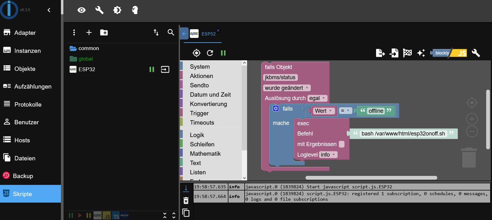

        • sralus
          sralus @paul53 last edited by
          Danke für deine Antwort
          Leider funktioniert es (noch nicht)
            @sralus sagte: Leider funktioniert es (noch nicht)
            Wert darf keine selbst erstellte Variable sein, sondern man findet sie unter "Trigger".

            • sralus
              ok
              habe ich geändert. Ausgabe im LOG:
              javascript.0
              	2023-11-08 22:56:45.639	info	State value to set for "javascript.0.scriptEnabled.ESP32" has to be stringified but received type "boolean"
              javascript.0
              	2023-11-08 22:56:45.636	info	script.js.ESP32: registered 1 subscription, 0 schedules, 0 messages, 0 logs and 0 file subscriptions
              javascript.0
              	2023-11-08 22:56:45.631	info	Start javascript script.js.ESP32
              Leider immer noch nicht richtig...

              • sralus
                sralus @sralus last edited by
                @sralus
                Danke es geht nun !!
