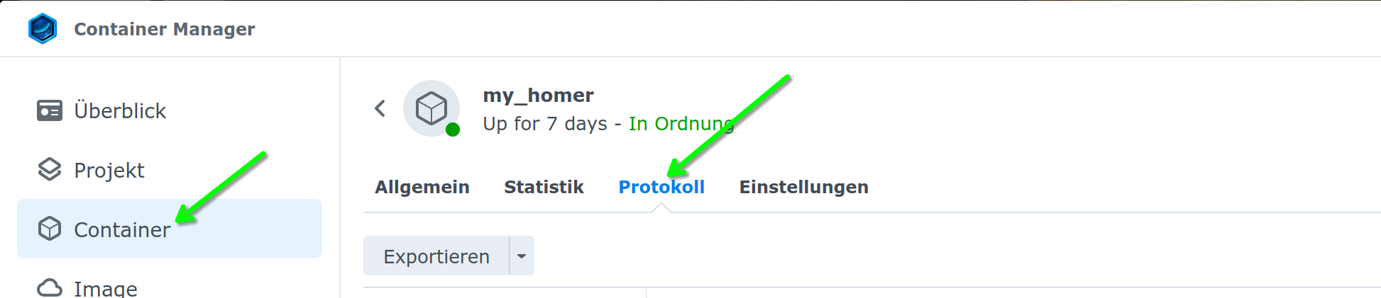

        A Former User @Olli_M last edited by A Former User
        @olli_m sagte in IObroker stürzt immer ab...:
        Hier ein Auszug aus dem Log:
        Moin,
        das ist leider nicht der korrekte Zeitpunkt, an dem das wahre Problem stattgefunden hat, das muss noch davor liegen.
        VG
        Bernd
        P.S.: Welche Version vom ioBroker Image, wie ist der Container konfiguriert, was nutzt Du DSM Container Manager, Protainer?
        Olli_M 1 Reply Last reply Reply Quote 0

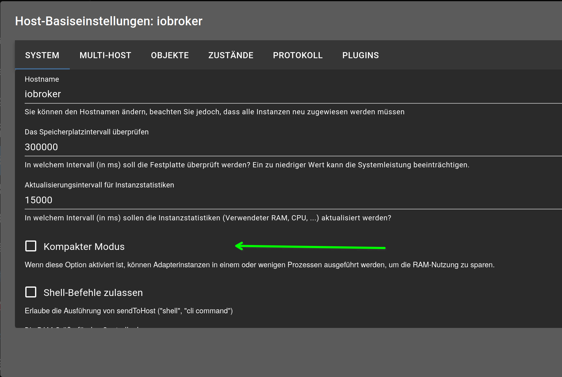

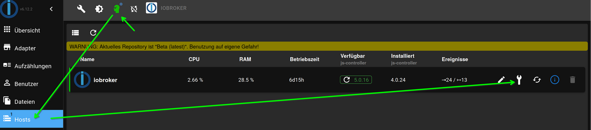

        • mcm1957
          mcm1957 @Olli_M last edited by
          @olli_m
          sicherheits halber ne Frage:
          Verwendest du den COMPACT MODE?
          (In 5.0.12 existiert(e) ein Problem mit dem compact mode)

              Olli_M @mcm1957 last edited by
              @mcm57
              welchen Compact Mode meinst du denn? das sagt mir ja gar nichts gerade 😞
                was möchtest du genau wissen noch?
                Moin,
                es gibt zwei Logs, Du hast jetzt das Log gezeigt, welches der ioBroker schreibt, im Docker ist es aber so, glaube ich, dass das ioBroker Log auch ins Docker Log geschrieben wird, das Docker Log enthält dann auch alles was außerhalb des ioBrokers noch so passiert.
                Beispiel:
                VG
                Bernd
