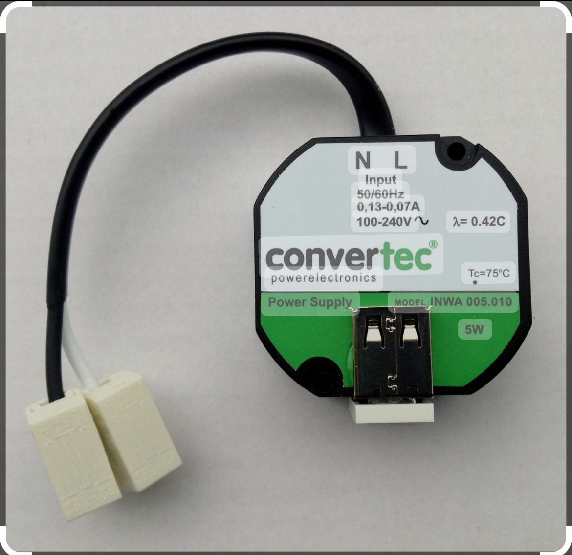

        Such mal Convertec.
        Hatte ich verbaut .
        Bin dann auf eine USB UP Steckdose umgesattelt.
        Negalein 1 Reply Last reply Reply Quote 1

            Das ist einfach nur ein Converter.
            Wenn du genug Platz in der Unterputzdose hast , kannst ja ein Shelly Mini dazwischen schalten .
            In der jetzigen USB Dose habe ich einen Shelly dahinter.
            Durch die VIS App bekomme ich ja als DP mitgeteilt welchen Batteriestand das Tablet hat .

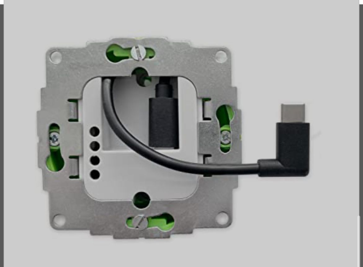

              arteck Developer Most Active @haselchen last edited by
              ich hab den auch.. du kannst den Metallrahmen abnehmen dann passt der auch in eine UP Dose
              nimm übrigends den der gerade günstig ist... das Kabel ist nicht fest und die Leistung von dem teil ist immer gleiche.. sind aber unterschiedliche Preise .. zwischen usb-c, mini und iphone

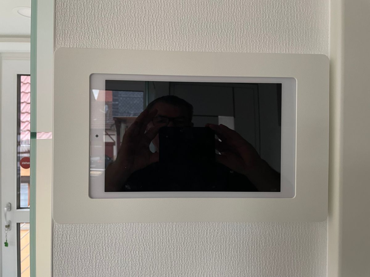

              • frankthegreat
                frankthegreat @Negalein last edited by
                @negalein

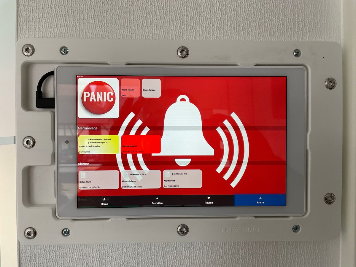

                Hier meine Lösung:
                Die Laderegelung läuft über den Fully Browser.
                Bei unter 10% wird geladen, bei über 90% wird abgeschaltet.
                Das ganze läuft schon einige Jahre ohne zu zicken. 😎

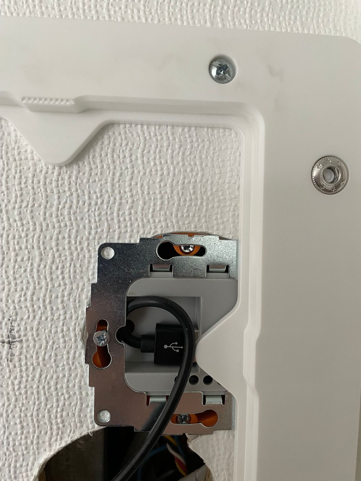

                  arteck Developer Most Active @frankthegreat last edited by
                  @frankthegreat sind das drucknöpfe..kannst du die Abdeckung mal von links fotografieren bittä
                  frankthegreat 1 Reply Last reply Reply Quote 0

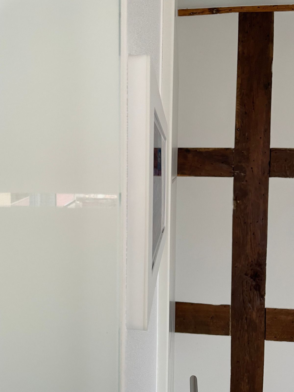

                  • frankthegreat
                    frankthegreat @arteck last edited by
                    @arteck
                    Jepp sind Druckknöpfe. Im letzten Bild sieht man die Seitenansicht von links.
                    Wenn du noch paar Screens brauchst gerne heute Abend.
                      @frankthegreat ohh ja.. von der Abdeckung bitte

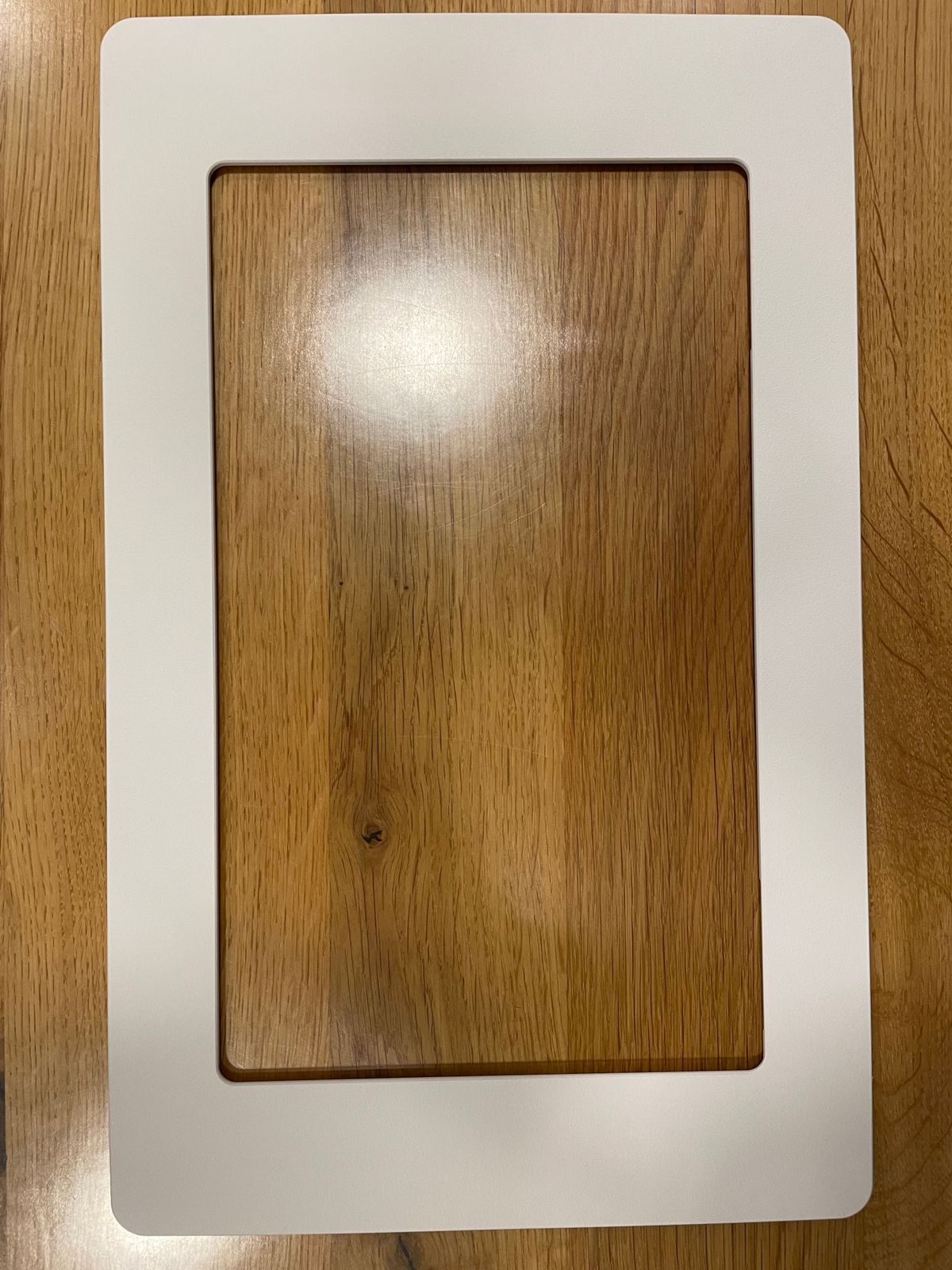

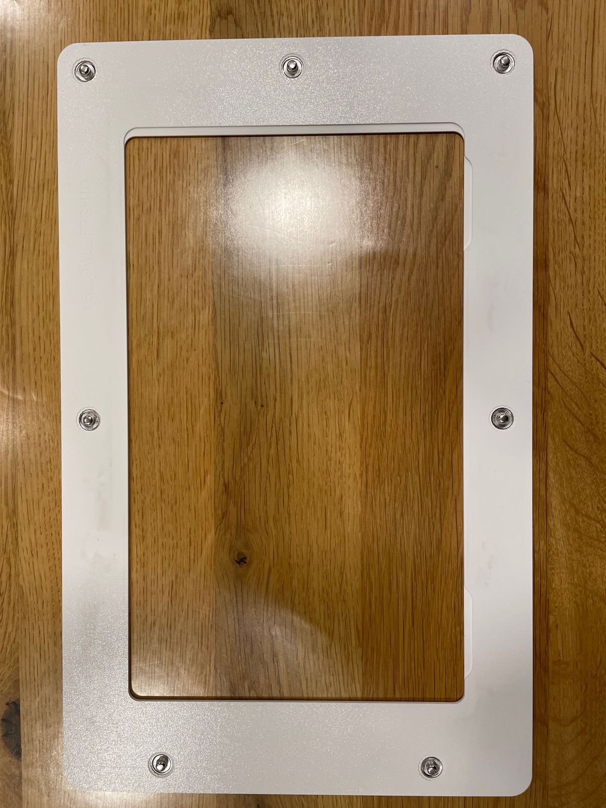

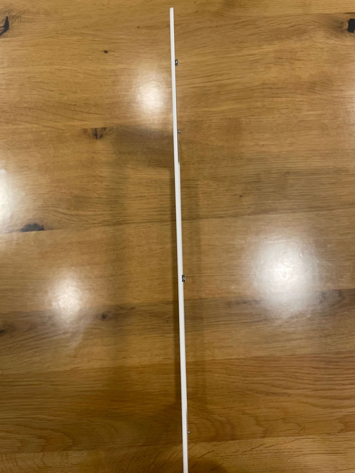

                      • frankthegreat
                        @arteck
                        Wie bestellt die Bilder von der Abdeckung:
                        Wenn noch Infos benötigt werden einfach Bescheid geben.
                        Vl. sollte ich noch erwähnen, das der Rahmen teurer als das Tablet war 😠
