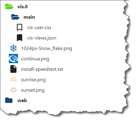

      Ich hole mir regelmäßig Snapshots von meinem WaterMeter.
      Die landen auch schön im Verzeichnis:
      iobroker@nuc:/opt/iobroker/iobroker-data/files/vis.0$ ls -l
      insgesamt 120
      -rw-rwxr--+ 1 iobroker iobroker 45716 16. Aug 16:12 1024px-Snow_flake.png
      -rw-rwxr--+ 1 iobroker iobroker  2171 19. Sep 19:53 continua.png
      -rw-rwxr--+ 1 iobroker iobroker  1441  8. Nov 23:12 _data.json
      -rw-rwxr--+ 1 iobroker iobroker   301 16. Aug 16:12 install-speedtest.txt
      drwxrwxr-x+ 2 iobroker iobroker  4096 16. Aug 15:10 main
      -rw-rwxr--+ 1 iobroker iobroker  5122 16. Aug 16:12 sunrise.png
      -rw-rwxr--+ 1 iobroker iobroker  5071 16. Aug 16:12 sunset.png
      -rw-rwxr--+ 1 iobroker iobroker 39195  9. Nov 06:16 watermeter.jpg
      Was muss ich tun, damit die auch im ioBroker sichtbar werden?
      Bin ich da etwa im falschen Verzeichnis unterwegs?
        Homoran Global Moderator Administrators @Codierknecht last edited by
        @codierknecht sagte in Dateien nicht sichtbar:
        wie?
        die müssen in der vis registriert werden.
        Entweder über den Vis Dateiexplorer, oder...
        wie das mit Scripts richtig geht, muss dir e7n Scripter sagen

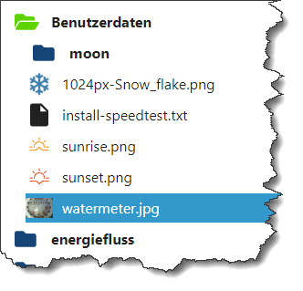

            • Codierknecht
              Codierknecht Developer Most Active last edited by
              Danke Dir. Der Tipp hat mich weitergebracht.
              Sieht jetzt so aus:
              const objectID = 'mqtt.0.watermeter.main.timestamp';
              const filename = '/watermeter.jpg';
              const tempFile = '/opt/iobroker/watermeter/watermeter.jpg';
              function moveFile(fromFile, toFile) {
                  console.log('move file "' + fromFile + '" to "' + toFile + '"');
                  delFile(null, toFile, function (error) {
                      if (error) console.log(error);
                      const fs = require('fs');
                      let data = fs.readFileSync(fromFile);
                      writeFile(null, toFile, data, function (error) {
              async function updateSnapshot() {
                  const command = 'wget --no-check-certificate "http://192.168.178.151/img_tmp/alg_roi.jpg?timestamp=' + new Date().getTime() + '" --output-document ' + tempFile;
                  console.log('Speichere neuen Snapshot "' + tempFile + '"');
                  exec(command, function() {
                      moveFile(tempFile, filename);
                Sieht jetzt so aus:
                und Dateien sichtbar?
                • Codierknecht
                  Codierknecht Developer Most Active @Homoran last edited by Codierknecht
                  @homoran sagte in [gelöst] - Dateien nicht sichtbar:
                  Jepp 😁
                  Jetzt kann ich den Snapshot "hintenrum" aktualisieren und brauche in der Vis nur noch das statische Bild anzuzeigen.
                  Besser als das immer wieder neu von dem armen kleinen ESP zu holen.
