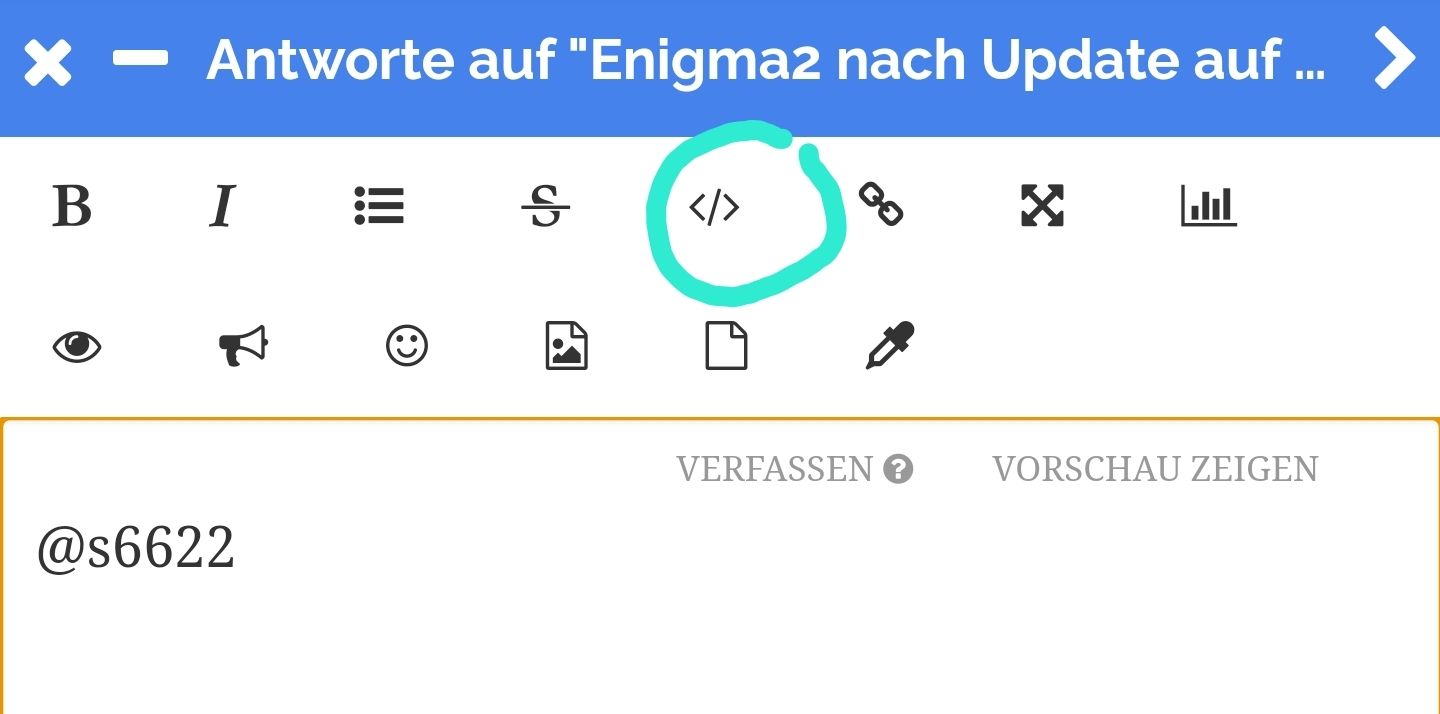

                                        Eine--bestimmt doofe Frage--noch,
                                        wie benutzt man code tags, bzw. was sind das?
                                        sorry.
                                        • Samson71
                                          Samson71 Global Moderator @s6622 last edited by
                                          @s6622
