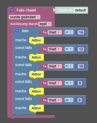

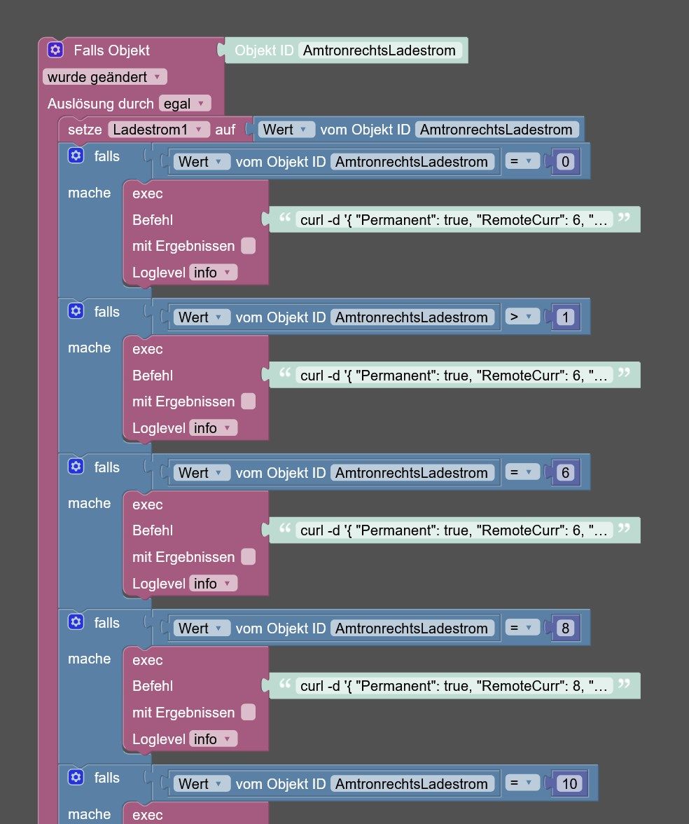

                Christian23 @ticaki last edited by
                Danke für Eure Antworten. Ich denke das Problem ist nicht das Script. Es betrifft auch nich das Wallbox_Amtron_rechts_auslesen script. Das wird nur auch als Fehler in dieser Zeit angezeigt.
                Ich setze über ein anderes Script den Ladestrom. Dieses funktioniert die gesamte Zeit nur in der Nacht für 2-3 Stunden nicht.
                Als wie wenn irgenwo ein Wartungstask im Hintergrund vom IO Broker läuft und auf einmal die Scripte nicht mehr ausführen kann, weil irgendetwas beendet wurde.
                Deshalb meine Frage ob so etwas vielleicht bekannt ist und ob es vielleicht mit dem Tag und Nachmodus vom IO Broker zu tun haben könnte.
                Ich habe mir auch überlegt, ob vielleicht auch die Wallboxen eher das Problem sind. Vielleicht lassen die in dieser Zeit keine Anfragen/Abfragen zu.

                    Christian23 @Thomas Braun last edited by Christian23
                    !<xml xmlns="https://developers.google.com/blockly/xml">
                      <variables>
                        <variable id="8*5^ofEwK~ZX^(3g_g4I">Ladestrom1</variable>
                      </variables>
                      <block type="on_ext" id="0:l@rhk_Xqs:!aW8H,[U" x="88" y="338">
                        <value name="OID0">
                          <shadow type="field_oid" id="=$7/fm]%pbr?{R94W5Tf">
                            <field name="oid">javascript.0.Amtron_Steuerung.AmtronrechtsLadestrom</field>
                          <block type="variables_set" id="75fz7/2PZijN%*~#n2H@">
                            <field name="VAR" id="8*5^ofEwK~ZX^(3g_g4I">Ladestrom1</field>
                              <block type="get_value" id="@L;urS))dD4stZ+*9Ole">
                                <field name="OID">javascript.0.Amtron_Steuerung.AmtronrechtsLadestrom</field>
                              <block type="controls_if" id="M:Il/:.iA+:v84{lU2|;">
                                  <block type="logic_compare" id="s#10o62Dw[QTAW}*8ZHr">
                                    <field name="OP">EQ</field>
                                      <block type="get_value" id="3n+!SJGL[#x{)pB~O^|#">
                                      <block type="math_number" id="amg4fCu0h5:[bKdnV:3P">
                                        <field name="NUM">0</field>
                                  <block type="exec" id="rjk`.p)X)}J_BexM}!5k">
                                    <mutation xmlns="http://www.w3.org/1999/xhtml" with_statement="false"></mutation>
                                    <field name="WITH_STATEMENT">FALSE</field>
                                    <field name="LOG">log</field>
                                    <value name="COMMAND">
                                      <shadow type="text" id="tglTN^nyT#E-do|,iHH;">
                                        <field name="TEXT">curl -d '{ "Permanent": true, "RemoteCurr": 6, "AutoChg": null, "ChgState": "Pause", "Uid": null}' -H "Content-Type: application/json" -X POST http://192.168.160.4:25000/MHCP/1.0/ChargeData?DevKey=445588</field>
                                  <block type="controls_if" id="Sp?NyW0[$b?$coL~iI,,">
                                      <block type="logic_compare" id="j$HdKDo*n]J@v]z$Z^Ez">
                                        <field name="OP">GT</field>
                                          <block type="get_value" id="FOvypR:1X${%/ZIYUW7P">
                                          <block type="math_number" id="$r[DQfzR=bwf/w,D?A/L">
                                            <field name="NUM">1</field>
                                      <block type="exec" id="=XKcY+P:0ZormIN+fUl!">
                                          <shadow type="text" id="4=qWbjz$Y!AFwt/-nJwg">
                                            <field name="TEXT">curl -d '{ "Permanent": true, "RemoteCurr": 6, "AutoChg": null, "ChgState": "Continue", "Uid": null}' -H "Content-Type: application/json" -X POST http://192.168.160.4:25000/MHCP/1.0/ChargeData?DevKey=445588</field>
                                      <block type="controls_if" id="({h*1Yya^x0BZ7ZVW6qu">
                                          <block type="logic_compare" id=")VUINwEWi#c;[*G1Y2ft">
                                              <block type="get_value" id="![UCU:N8`GLT+N1jUkd7">
                                              <block type="math_number" id="p~F-7:k9gIK?U;u0i~c,">
                                                <field name="NUM">6</field>
                                          <block type="exec" id="uZG~Oj_tm,j+3~NxBUE-">
                                              <shadow type="text" id=".]DYusDw#M)XO9eWGpF:">
                                                <field name="TEXT">curl -d '{ "Permanent": true, "RemoteCurr": 6, "AutoChg": null, "ChgState": null, "Uid": null}' -H "Content-Type: application/json" -X POST http://192.168.160.4:25000/MHCP/1.0/ChargeData?DevKey=445588</field>
                                          <block type="controls_if" id="y/7.D|%i?F@aIP2m781,">
                                              <block type="logic_compare" id="nJtL:CF^}u]fHVkY%`K1">
                                                  <block type="get_value" id="BK2Uh%E_6M3_Sy=!t[qD">
                                                  <block type="math_number" id="D#S,bHEA*:T-c|~^={0;">
                                                    <field name="NUM">8</field>
                                              <block type="exec" id="=63cZTIl}^89((^S}q:n">
                                                  <shadow type="text" id=":f#XJv=[;=NLg5DeVC:a">
                                                    <field name="TEXT">curl -d '{ "Permanent": true, "RemoteCurr": 8, "AutoChg": null, "ChgState": null, "Uid": null}' -H "Content-Type: application/json" -X POST http://192.168.160.4:25000/MHCP/1.0/ChargeData?DevKey=445588</field>
                                              <block type="controls_if" id="]8?)gH):lzs7!q?7`UPc">
                                                  <block type="logic_compare" id="!D#I9K+ENrFE(u9ZM.v:">
                                                      <block type="get_value" id="}raaXub[OBX)q27By}no">
                                                      <block type="math_number" id=",@nQ?cSxIju5b|OOs/1.">
                                                        <field name="NUM">10</field>
                                                  <block type="exec" id="[d(*CDHB17,X($;9~?2l">
                                                      <shadow type="text" id="G=Rwr2dzb7Jb75KfSjOJ">
                                                        <field name="TEXT">curl -d '{ "Permanent": true, "RemoteCurr": 10, "AutoChg": null, "ChgState": null, "Uid": null}' -H "Content-Type: application/json" -X POST http://192.168.160.4:25000/MHCP/1.0/ChargeData?DevKey=445588</field>
                                                  <block type="controls_if" id="/X_u_rH?[{1h4}^wwhgF">
                                                      <block type="logic_compare" id="9WtX5q:b*|K+IIpA.FPl">
                                                          <block type="get_value" id=",,4(C^bew8pDxuOaas;L">
                                                          <block type="math_number" id="d,);mFhCI,DCjC/w#pE~">
                                                            <field name="NUM">12</field>
                                                      <block type="exec" id="8BSz6]v/O3s%Z2G/1fSV">
                                                          <shadow type="text" id=",c})T,ToTeRTnuqb@^t3">
                                                            <field name="TEXT">curl -d '{ "Permanent": true, "RemoteCurr": 12, "AutoChg": null, "ChgState": null, "Uid": null}' -H "Content-Type: application/json" -X POST http://192.168.160.4:25000/MHCP/1.0/ChargeData?DevKey=445588</field>
                                                      <block type="controls_if" id="0)vTqa)-+VYKvz3S.SL)">
                                                          <block type="logic_compare" id="]5CI^5]n/Zwi7mR*+J32">
                                                              <block type="get_value" id="=IYs|i50Xd,G_O,%/!6X">
                                                              <block type="math_number" id="675(H*r!$gRHmsw_CQHD">
                                                                <field name="NUM">14</field>
                                                          <block type="exec" id=",+o7G1dkGd]s-}9fQML*">
                                                              <shadow type="text" id="ukkmkeDKbQ}EIZ/l%BSx">
                                                                <field name="TEXT">curl -d '{ "Permanent": true, "RemoteCurr": 14, "AutoChg": null, "ChgState": null, "Uid": null}' -H "Content-Type: application/json" -X POST http://192.168.160.4:25000/MHCP/1.0/ChargeData?DevKey=445588</field>
                                                          <block type="controls_if" id="h9PX-ITnf2U_IiorU95^">
                                                              <block type="logic_compare" id="Eln7QikDoKFa8qqGw:np">
                                                                  <block type="get_value" id="~I~lTiN|rE];emkn`cLY">
                                                                  <block type="math_number" id="Y*ng1X2J|Plk^o8p8T~_">
                                                                    <field name="NUM">16</field>
                                                              <block type="exec" id="[.JkY1c%oTYtgdrqCK58">
                                                                  <shadow type="text" id="zlp_T${JeKs*ahkFOe{)">
                                                                    <field name="TEXT">curl -d '{ "Permanent": true, "RemoteCurr": 16, "AutoChg": null, "ChgState": null, "Uid": null}' -H "Content-Type: application/json" -X POST http://192.168.160.4:25000/MHCP/1.0/ChargeData?DevKey=445588</field>

                          Christian23 @DJMarc75 last edited by
                          @djmarc75
                          ich habe den Code in den Codetag gepackt und einen Screenshot angehängt.
                          • DJMarc75
                            DJMarc75 @Christian23 last edited by
                            @christian23 sagte in Skripte in der Nacht funktionieren nicht mehr.:
                            das erste Ausrufezeichen bitte entfernen
                            Und einen Screenshot fügt man per
                            ein 😉
                            Dann bitte einen Screenshot von
                            diesem zeigen.
                            • C
                              Das hatte ich oben auch gemacht. Hier ist nochmal der Screenshot
                              • DJMarc75
                                @christian23 Vorschlag:
                                Allerdings hast Du noch "von einem anderen Skript" geschrieben.
                                Darf man das auch sehen ?
                                • C
                                  @djmarc75
                                  Das ist das Script zum setzen der Ladeleistung. Das andere Script war nur im log mit einem Fehler. Das andere Script fragt nur die aktuelle Ladeleistung ab.
                                  Das komisch ist, dass dieses Script zum setzen der Ladeleitung überhaupt nicht in der Nacht für ca. 3 Stunden reagiert. In dem Script sieht man oben, dass bei einer Änderung des Wertes "AmtronrechtsLadestrom" das Script ausgeführt werden soll.
                                  Im Script wird dann der Wert "AmtronrechtsLadestrom" in eine Variable "Ladestrom1" geschrieben. Ganz unten im Script wird mir diese Variable im Log angezeigt, so dass ich sehe wann das Script läuft.
                                  Wenn ich den Wert bei "AmtronrechtsLadestrom" manuell ändere läuft das Script einfach nicht los. Das aber jeden Tag erst ab ca. 23:00 Uhr. Der sonstige Tag funktioniert dieses Script.
