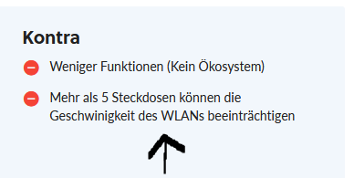

            @maddm
            Nur so für den Hinterkopf 🙂
            Bei einem Test der Steckdosen gefunden:
            MartinP Homoran 2 Replies Last reply Reply Quote 0

              @haselchen said in wie WLAN Steckdosen von Hama mit iobroker steuern?:
              @maddm
              Interessantes Finding - hast Du einen Link zum Test, oder ist der hinter einer Paywall?
              Haben die Tester irgendetwas verlauten lassen WIESO das so ist? Da muss jede Steckdose ja immens viel Traffic verursachen... Und wenn die Steckdosen die ganze Zeit Daten über das WLAN Trommeln, kann der Eigen-Verbrauch der Steckdose auch nicht besonders niedrig sein ...

                  @haselchen sagte in wie WLAN Steckdosen von Hama mit iobroker steuern?:
                  @maddm
                  möglich dass das nur bei der china cloud Nutzung der Fall ist.
                  der neue tuya Adapter arbeitet ja lokal
