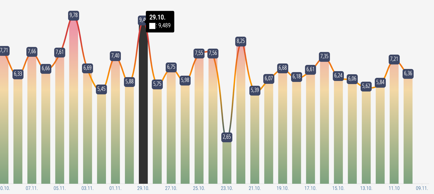

      hi, ich möchte gerne ein json Datei für mein Chart erstellen.
      das json sieht so aus,
      das habe ich manuell erstellt aus diversen Vorlagen und der Material Design Hilfeseiten.
          "axisLabels": [
          "30.10.",
          "31.10.",
          "01.11.",
          "02.11.",
          "03.11.",
          "04.11.",
          "05.11.",
          "06.11.",
          "07.11.",
          "08.11.",
          "09.11."],
      "graphs": [{"type": "line",
      "data": [
              9.489,
              7.709,
              5.883,
              7.404,
              5.454,
              6.69,
              9.776,
              7.608,
              6.662,
              7.655,
              5.14],
              "yAxis_id": 0,
              "yAxis_zeroLineWidth": 0.1,
              "yAxis_zeroLineColor": "black",
              "barIsStacked": true,
              "line_pointSize":0,
              "line_Thickness":4,
              "datalabel_show": true,
              "datalabel_maxDigits": 2,
              "datalabel_minDigits": 2,
              "datalabel_fontFamily": "OpenSans-CondLight",
              "datalabel_fontSize": 16,
              "datalabel_borderRadius": 6,
              "datalabel_offset": -10,
              "datalabel_backgroundColor": "#3E4765",
              "datalabel_color": "#f5f5f5",
              "color": "#ff9900",
              "line_UseFillColor": false,
              "yAxis_gridLines_show": false,
              "use_gradient_color": true,
              "gradient_color":
              "value": 8.5,
              "color": "#d43e3a"
                  "value": 6,
                  "color": "#ff9900"
                  "value": 3,
                  "color": "#4f6765"
                  "yAxis_appendix": " kw/h"
      		"type": "bar",
      		"data": [
              9.489,
              7.709,
              5.883,
              7.404,
              5.454,
              6.69,
              9.776,
              7.608,
              6.662,
              7.655,
              5.14
      		"yAxis_id": 0,
      		"barStackId": 0,
              "datalabel_show": false,
      		"color": "#000000",
      		"datalabel_color": "#FFFFFF",
      		"datalabel_align": "start",
              "yAxis_show": false,
              "yAxis_min": 0,
              "yAxis_maxSteps": 4,
              "yAxis_gridLines_border_show": false,
              "yAxis_gridLines_ticks_show": false,
      		"gradient_color": [
              "value": 9.1,
              "color": "#ED97A8"
                  "value": 5.5,
                  "color": "#F3D8A5"
                  "value": -5,
                  "color": "#7CA27E"

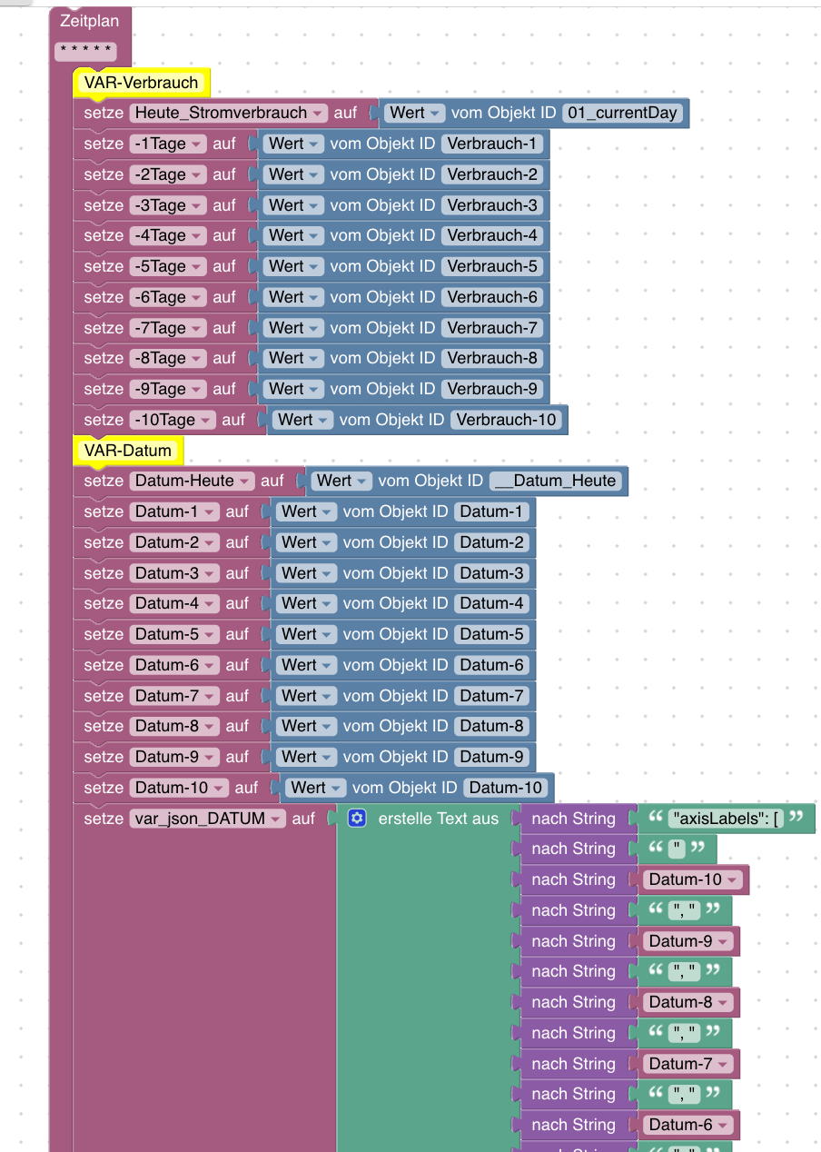

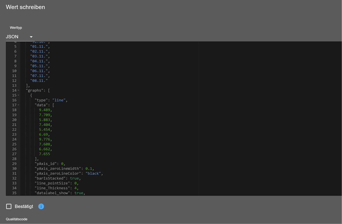

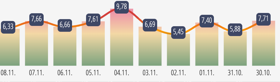

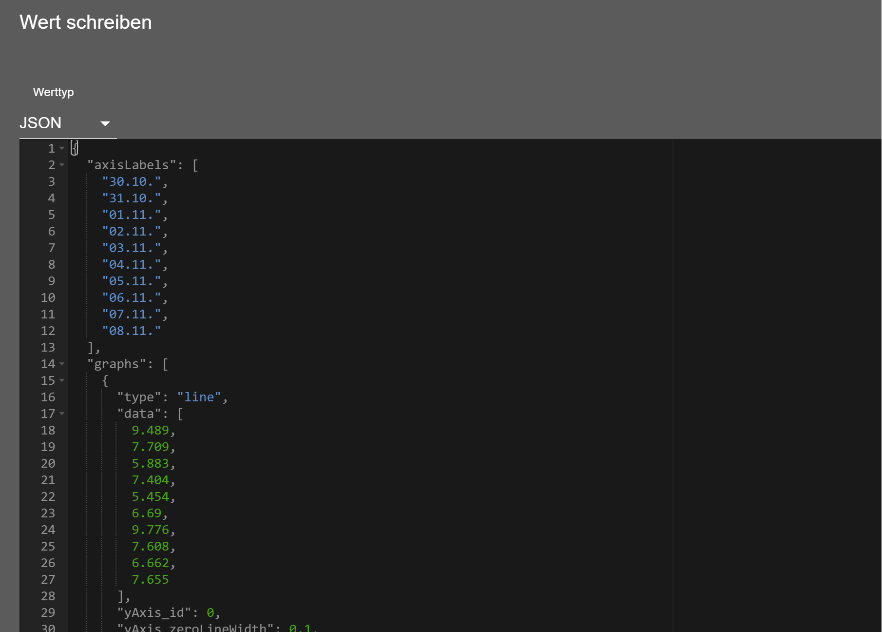

      wenn ich das in einen DP packe, sieht es gut aus.

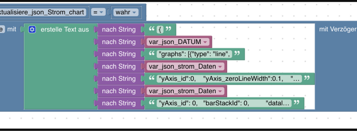

      in blockly habe ich meine DP "axis" und "data" in Variablen gepackt

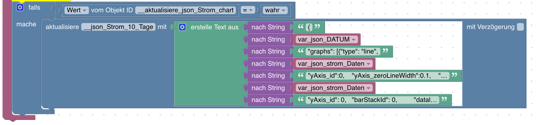

      und baue dann das json hiermit nach
      ich copy /paste einfach alles aus der obigen json Vorlage und ersetze nur die Reihen mit den Variablen aus den DP.

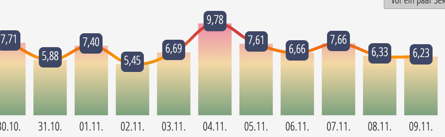

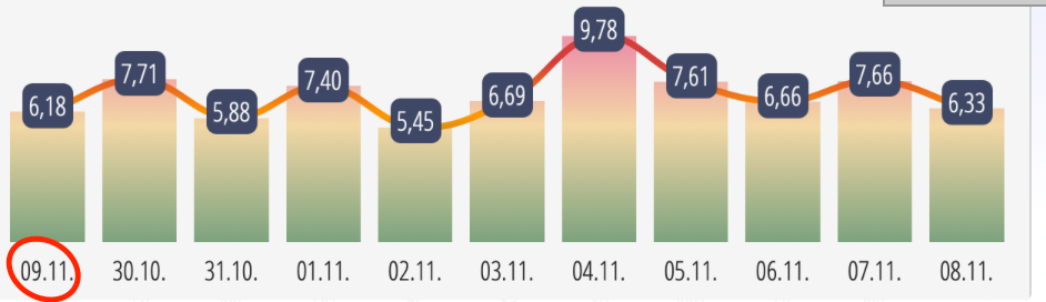

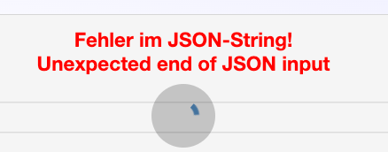

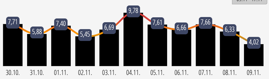

      mein Ergebnis sieht aber so aus.
      ich verzweifel, der inhalt meines DP ist identisch mit dem oberen...
      ier seht ihr inhalt des DP welchen ich via Blockly reinschreibe
      {"axisLabels": ["30.10.", "31.10.", "01.11.", "02.11.", "03.11.", "04.11.", "05.11.", "06.11.", "07.11.", "08.11.", "09.11."],"graphs": [{"type": "line","data": [7.709, 5.883, 7.404, 5.454, 6.69, 9.776, 7.608, 6.662, 7.655, 6.331, 4.052],         "yAxis_id": 0,         "yAxis_zeroLineWidth": 0.1,         "yAxis_zeroLineColor": "black",         "barIsStacked": true,         "line_pointSize":0,         "line_Thickness":4,         "datalabel_show": true,         "datalabel_maxDigits": 2,         "datalabel_minDigits": 2,         "datalabel_fontFamily": "OpenSans-CondLight",         "datalabel_fontSize": 16,         "datalabel_borderRadius": 6,         "datalabel_offset": -10,         "datalabel_backgroundColor": "#3E4765",         "datalabel_color": "#f5f5f5",         "color": "#ff9900",         "line_UseFillColor": false,         "yAxis_gridLines_show": false,         "use_gradient_color": true,         "gradient_color":          [{         "value": 8.5,         "color": "#d43e3a"         },          {             "value": 6,             "color": "#ff9900"         },         {             "value": 3,             "color": "#4f6765"         }     ],             "yAxis_appendix": " kw/h"   	}, {"data": [7.709, 5.883, 7.404, 5.454, 6.69, 9.776, 7.608, 6.662, 7.655, 6.331, 4.052],"yAxis_id": 0, 		"barStackId": 0,         "datalabel_show": false, 		"color": "#000000", 		"datalabel_color": "#FFFFFF", 		"datalabel_align": "start", 		"use_gradient_color": true,         "yAxis_show": false,         "yAxis_min": 0,         "yAxis_maxSteps": 4,         "yAxis_gridLines_border_show": false,         "yAxis_gridLines_ticks_show": false,         "yAxis_gridLines_show": false, 		"gradient_color": [         {         "value": 9.1,         "color": "#ED97A8"         }, {             "value": 5.5,             "color": "#F3D8A5"         }, {                 "value": -5,             "color": "#7CA27E" 			} 		] 	} 		] 	}
      liegt es an der Formatierung, bzw. wie bekomme ich das hin.

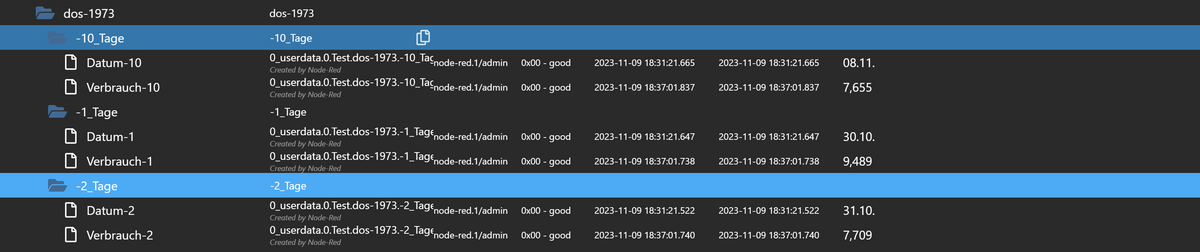

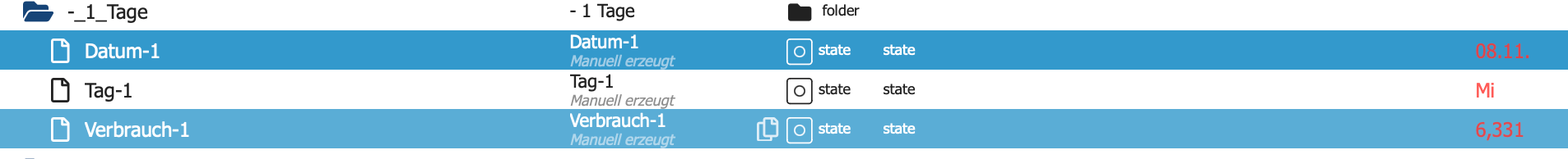

              ich muss mir die Daten für mein datum und den Verbrauch aber aus meine bestehenden DP rausholen
              DP liegen hier
              0_userdata.0.Wohnung.Status.Strom.3_EM.Diagramm.-_1_Tage
              und das mach ich 9x um die letzten 10 Tag inkl. Heute als Balken darzustellen

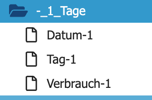

                @dos1973 Und wie schauen die Datenpunkte aus?
                Also steht im Datum zum Beispiel Datum-1 : 9.11. ?
                und im Verbrauch - 1: 9.777
                  dos1973 @mickym last edited by dos1973
                  @mickym
                  ja, das baue ich mir mit einem anderen scriot zusammen...
                  das ist gestern( -1 tag) verbrauch das entsprechende datum und Verbrauch, und so gehts immer weiter, kann 3o Tage zurück 😉

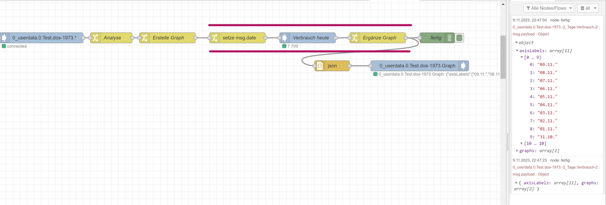

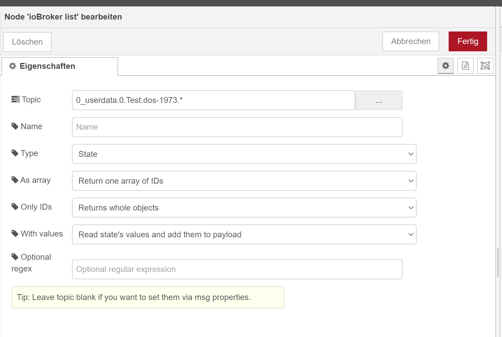

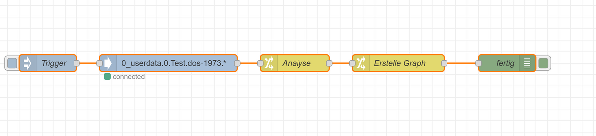

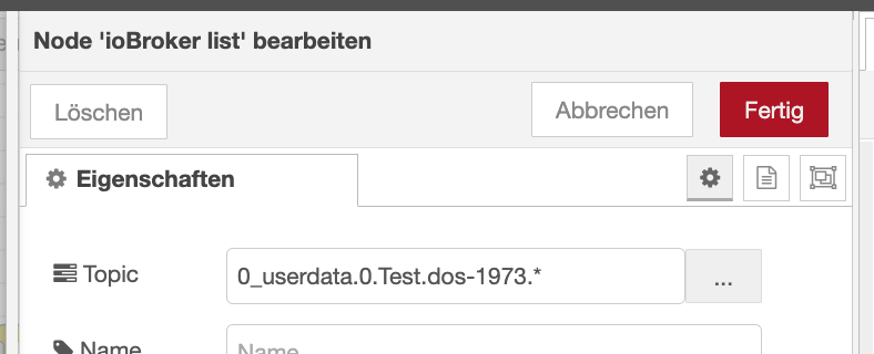

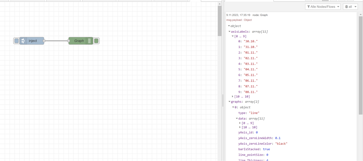

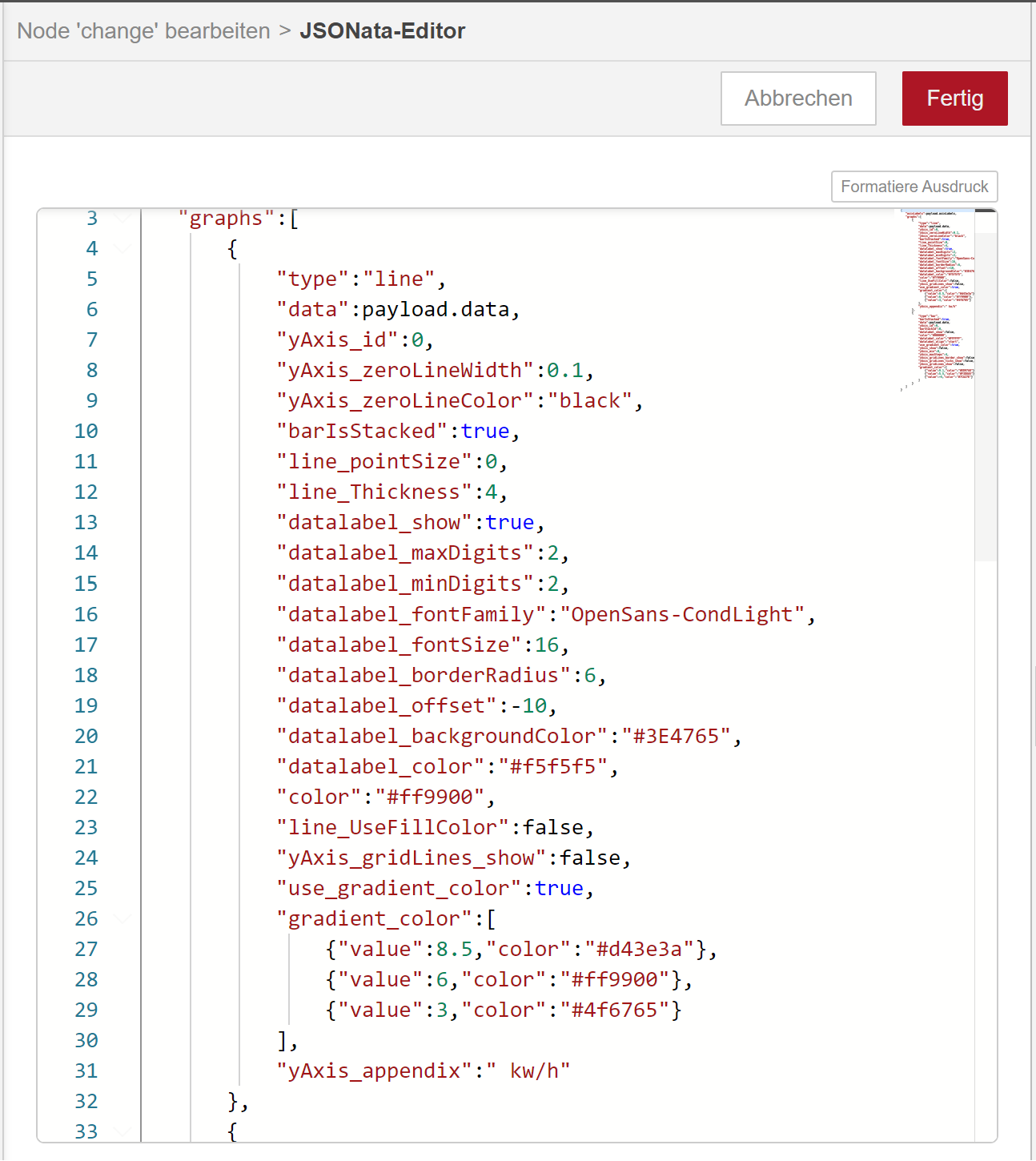

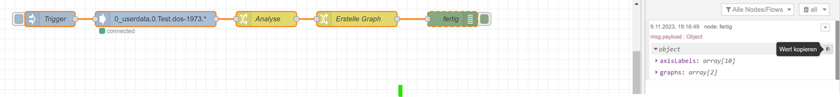

                                @dos1973 So der Flow ist simple
                                Du musst nur das übergeordnete Verzeichnis in Deine List Node eintragen:
                                Also wie auf dem Bild unten siehst Du ja dass ich bei den Objekten ein Verzeichnis dos-1973 erstellt habe.
                                Hier der Flow:

                                  • mickym
                                    mickym Most Active @dos1973 last edited by mickym
                                    @dos1973

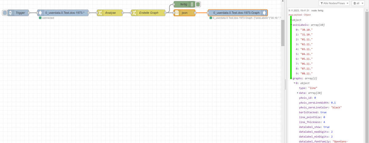

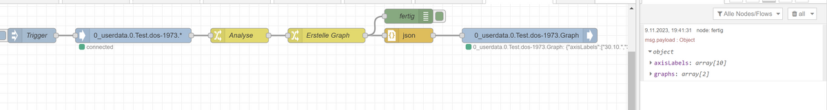

                                    Wenn Du den flow triggerst (also die Inject Node drückst) brauchst ja nur den Wert raus zu kopieren, um zu sehen, ob es passt
                                    Wenn Du das ganze in einem Datenpunkt haben willst - einfach noch eine JSON Node und eine iobroker-Out Node dahinter machen. Falls Du es über einen Datenpunkt triggern willst - zum Beispiel über VIS dann halt noch eine iobroker-IN Node mit dem Datenpunkt triggern.
                                      @mickym

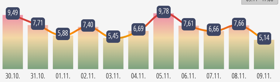

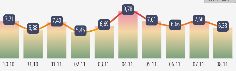

                                      scheint zu passen. wenn ich das manuell in den DP kopiere siehts gut aus.
                                            @dos1973 Wenn Du was am Graphen ändern willst, dann kannst Du das direkt einfach in der 2. Change Node machen:
                                            also Farben oder was Du sonst noch so einstellen willst.
