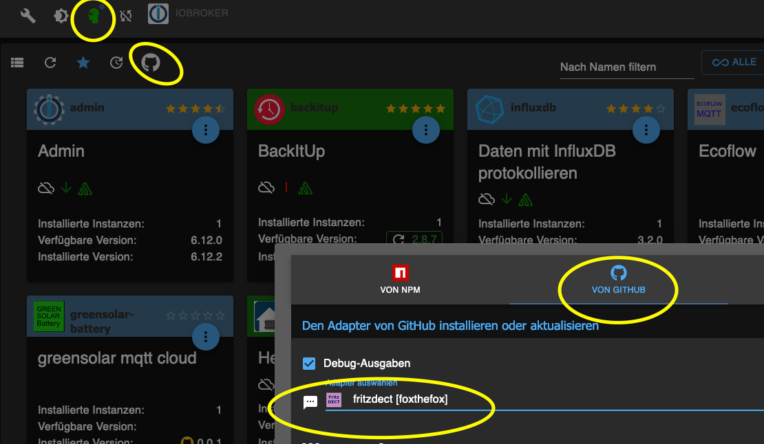

            Thomas Braun Most Active @wollerosekaufe last edited by
            @wollerosekaufe
            fritzdect
            github:	2.5.8
            latest:	2.5.8 for 1 days
            stable:	2.3.1 for 8 months
            Also ist eine Installation via GitHub nicht erforderlich. Immer zuerst aus 'stable' installieren. Aus latest/beta nur wenn man betatesten will und aus GitHub nur nach ausdrücklicher Aufforderung durch den Maintainer.
            wollerosekaufe 1 Reply Last reply Reply Quote 1
                genau das war hier der fall, daher habe ich es da via github installiert.

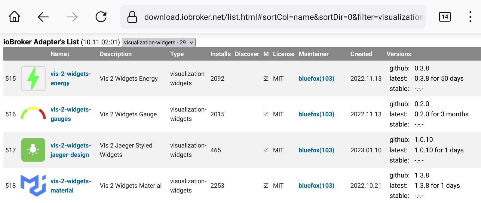

                            vis-2-material ist ganz normal im LATEST repository verfügbar
                            Wo / wie suchst du im gui?
                            wollerosekaufe 1 Reply Last reply Reply Quote 0
                              Homoran Global Moderator Administrators @mcm1957 last edited by Homoran
                              @mcm57 sagte in trotz adapter update alte version (npm vs. admin):
                              Es gibt (primär) drei Quellen um Adapter zu installieren:
                              https://www.iobroker.net/#de/documentation/tutorial/adapter.md?dieverschiedeneninstallationsquellen
                              https://download.iobroker.net/list.html#sortCol=name&sortDir=0&filter=visualization-widgets

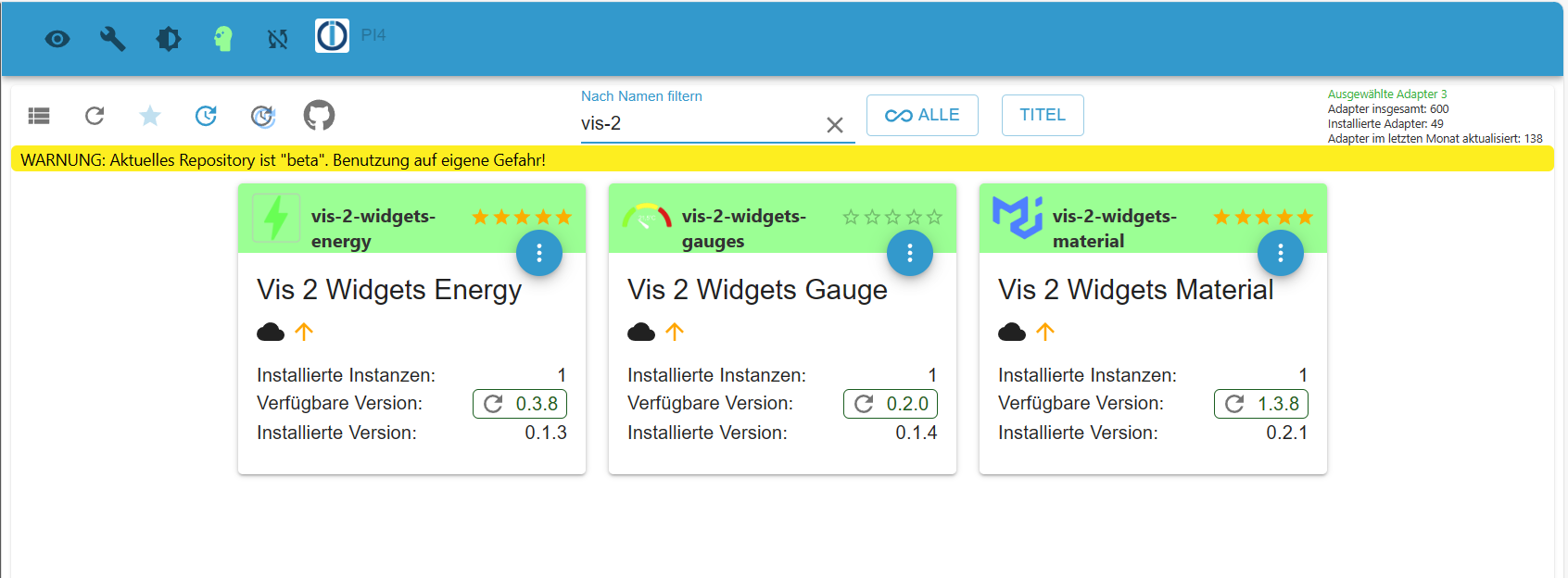

                              • wollerosekaufe
                                wollerosekaufe @mcm1957 last edited by
                                @mcm57 said in trotz adapter update alte version (npm vs. admin):
                                ne, aber im BETA channel wird es angezeigt, geht nun 😆
                                danke an alle! 🙂
