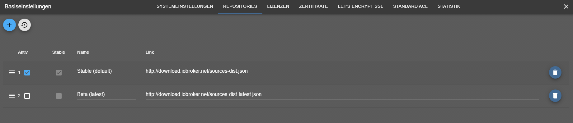

      Homoran Global Moderator Administrators @Tolkin last edited by
      @tolkin sagte in ioBroker wird nach Wochen immer langsamer.:
      Wie kann ich das Repo sauber deinstallieren?
      @dp20eic sagte in ioBroker wird nach Wochen immer langsamer.:
      Schade, manchmal, wenn ein Bild mehr sagt als 1000 Worte, dann bekommt man leider die 1000 Worte
      wie sieht denn deine Repo Liste im Admin aus?

          ioBroker-Repositories
          Stable (default): http://download.iobroker.net/sources-dist.json
          Beta (latest) : http://download.iobroker.net/sources-dist-latest.json
          Active repo(s): Stable (default)

                  @homoran sagte in ioBroker wird nach Wochen immer langsamer.:
                  Adapters from github: 3
                  muss das sein?
                  ich kenne nicht alles was du installiert hast, aber gibt es 3 Adapter davon wirklich nur via GitHub?
                  Keine Ahnung wo der das her hat, ich habe nur Stable aktiv.

                        Ich verstehe, schon nicht, wie er, wenn Du ihn vorher beim Bau des LX Containers mit angegeben hast, aktuell nicht an ist.
                        Wie hast Du denn den LX Container erstellt, von Hand, oder hast Du da dieses Helferskript von dieser Seite -> https://tteck.github.io/Proxmox/ genutzt?
                        Erst mal zeigen
                        # sudo swapon --show
                        # sudo cat /proc/sys/vm/swappiness
