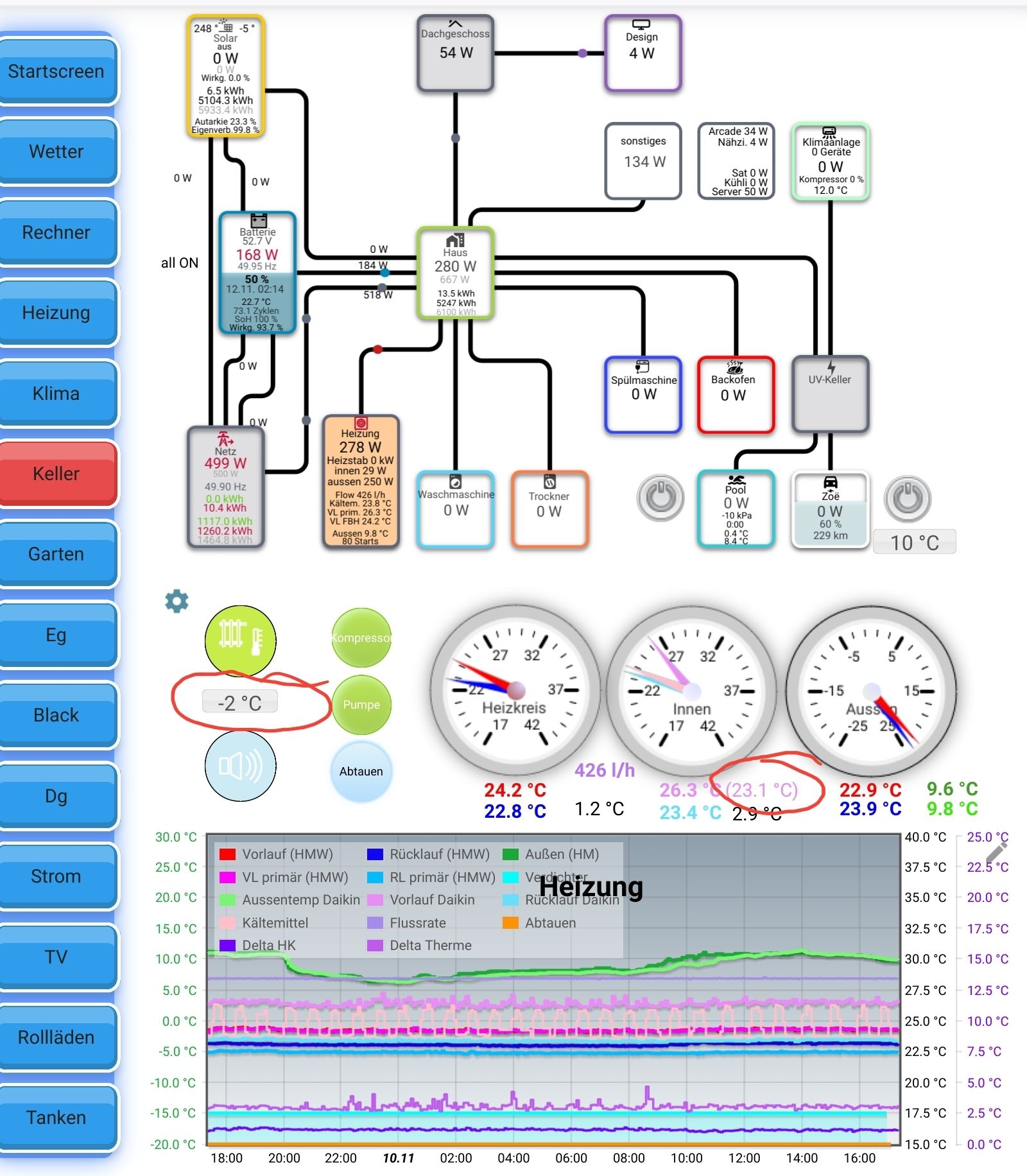

        @max78 hast du dazu mal deinen Ertrag und deinen Verbrauch der WP geloggt?
        Bist du sicher, dass das ganze sinnvoll ist?
        Meine bisherigen Beobachtungen:
        Wenn die Sonne scheint
        • geht die Temperatur (am Außengerät) hoch und die Vorlauftemperatur runter
        • geht seltsamerweise auch der CoP runter
        • ist im Winter der Ertrag (zumindest bei uns) nicht mehr hoch genug
          • die letzten 6 Wochen sowieso nicht (Dauerregen)
        Wie funktioniert deine Steuerung?
        schreibt die direkt ins EEPROM?
        dann sollten höchstens 12 Einträge pro Tag stattfinden, damit die Steuerung etwa 20 Jahre hält.

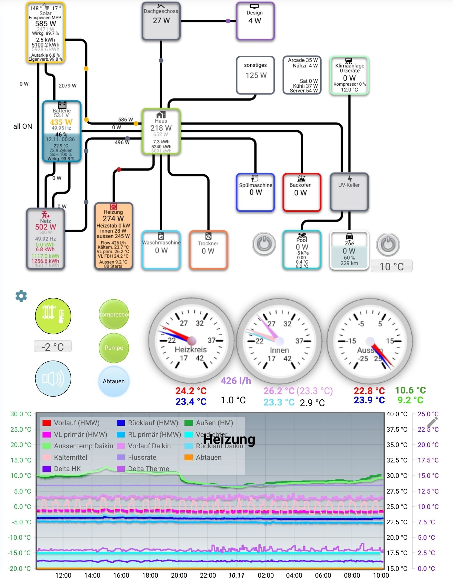

        wir haben gerade etwas Sonne 🌞
        bisher sieht es meist so aus

          Vielen Dank für die schnelle Antwort.
          Bin mir schon sicher das es Sinn macht. Vor allem in der Übergangszeit. Und natürlich im Sommer zum Kühlen.
          Und es wird immer mehr was schön geregelt werden kann. Ev. auch mal ein E-Auto… oder variable Strompreise.
          Wenn die Sonne scheint und die Temperatur hochgeht, wird normalerweise die Vorlauftemperatur runter geregelt, da die Heizung meistens Außentemperatur geregelt ist.
          Bei mir steigt aber der COP (Je geringer die Differenz zwischen Außen und Vorlauf-Temperatur ist.)
          Der Ertrag kommt natürlich auf die PV Größe an. In der Übergangszeit gibt es in Österreich schon viele Tage wo ich für 2 Tage heizen könnte.
          Aktuell ist bei uns oft ein schöner und ein regnerischer Tag.
          Und ohne Smarte Regelung heizt er oft wenn gerade kein PV Strom da ist.
          Habe schon eine einfache Regelung über eine Veränderung der Solltemperatur anhand einiger Parameter. Funktioniert nicht schlecht, aber noch nicht wirklich optimal. Wäre mit forecast natürlich perfekt.
          Bin mir nicht sicher wie es gespeichert wird. Verwende den EBUS. Ist ein TEM Controller. Sollte sicherheitshalber weniger oft schreiben….

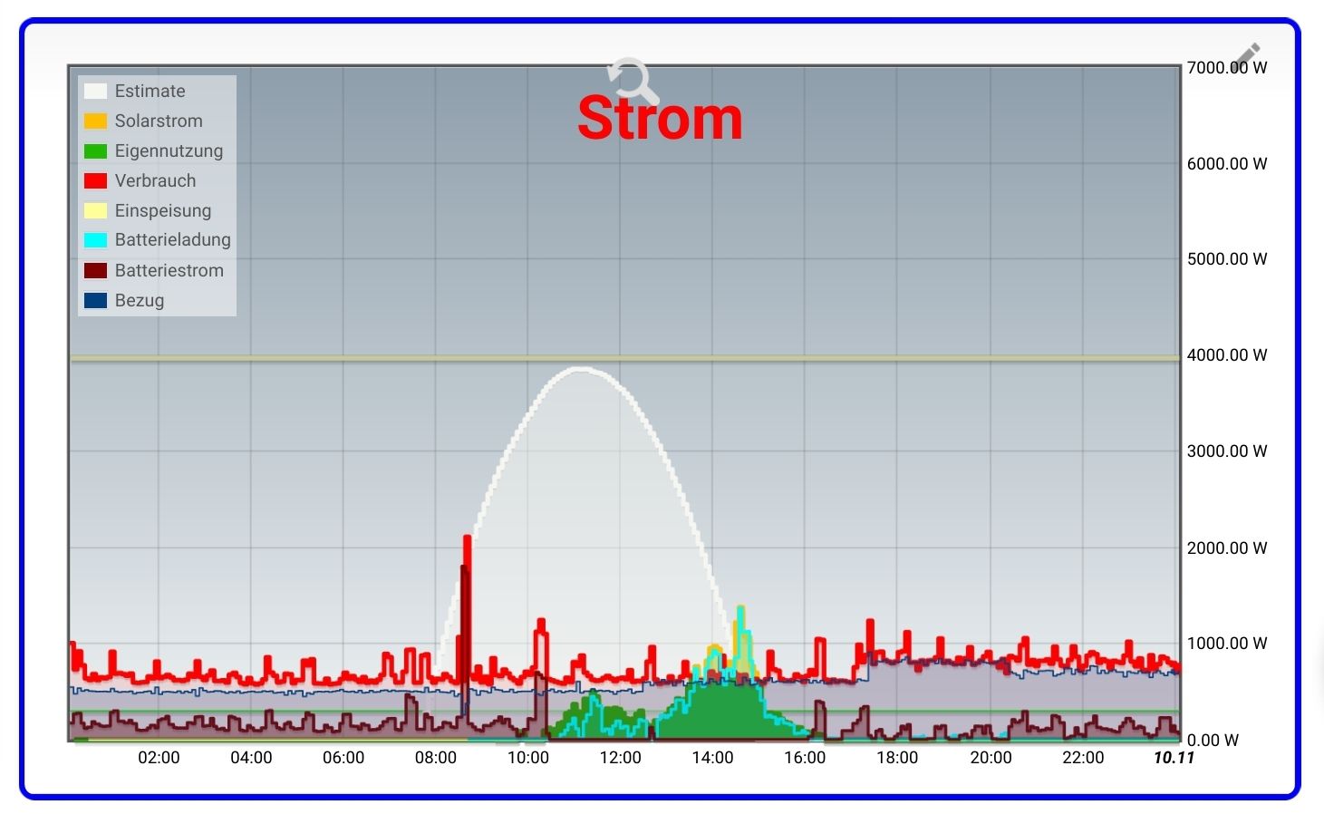

            @max78 sagte in Energiemanagement PV + Wärmepumpe:
            mit forecasts hab ich nur schlechte Erfahrungen.
            Ich hatte jetzt angefangen Die "Nicht-Sonnenstunden" und den Batterieladezustand zu erfassen, dann sollte der durchschnittliche Stromverbrauch in dieser Zeit berechnet werden, und die daraus resultietende Restlaufzeit.
            Dementsprechend soll der Mindestbezug gesteuert wrden, aber nur in größeren Stufen und max. 1x am Tag.
            Im Moment mach ich das noch manuell und stelle diesen Mindestbezug abends nach Produktionsende ein.
            Dabei sehe ich mir auch die Wetter/Sonnenscheinprognose für den nächsten Tag an.
            Das passt aber nur in sehr wenigen Fällen, so dass ich lieber den Mindestbezug etwas großzügiger wähle
                        Jetzt in der Übergangszeit ist mir schon aufgefallen, dass die Wärmepumpe viel Strom aus dem Netz unnötig verbraucht.
                        Heizt den ganzen Vormittag wo es Regnet und am Nachmittag bei Strahlemden Sonnenschein, ist sie abgeschaltet….
                        das ist ja was ich schrieb.
                        Da hilft ein Batteriepuffer mehr, als eine Steuerung.
                        Wenn die Wärmepumpe nicht läuft weil die Außentemperatur zu hoch ist, wird sie auch nicht laufen, wenn du da den offset erhöhst.
                        Wenn es dann kälter ist könnte man in den kältesten (uneffektivsten) Nachtstunden abschalten und die verlorene Energie tagsüber wieder im Heizungssystem/Heizestrich wieder nachspeichern.
                        Aber gerade in der Übergangszeit bekommst du es nicht über irgendwelche Parameter sinnvoll mit der Solarproduktion synchronisiert.
                        Ich überlege auch, ob ich beim aktuellen Wetter alle paar Tage die WP für 24h abschalte.
                        die Heizkurve lässt sich zumindest bei mir nicht unter 25°C Vorlauftemperatur einstellen, zusätzlich kommt ein Schutz gegen Takten zum tragen, der die VT sogar leicht erhöht.
                        Wenn dann noch solare Einstrahlung hinzukommt, ist es gar keine Frage, dann wird die Heizung abgestellt.

                                      Ich kann die so weit runterregeln wie ich will (im Moment -2K), aber es geht die VL nicht unter 25, was auch für 12°C AT als niedrigst möglicher Fusspunkt eingestellt ist, aber die WP schaltet auch nicht ab.

                                          Hab die Schwankung gemeint wenn ich zusätzlich 20kwh an Energie in den Estrich stecke. Oder halt länger mit dem Heizen warte.

                                            ich möchte jetzt den Thread nicht kapern, hier meine Werte
                                            offset und gerechnete Heizkurve incl offset sind markiert.
                                            Bei Daikin sind alle Sensoren im Vergleich zu allem was ich als Vergleich hinzuziehen kann um 1.5-2K zu hoch.
                                            einiges kann man korrigieren (RT/AT) aber z.B. die Vorlauftemperatur des Primärkreises zum Wärmetauscher für die FBH nicht.
                                            Am Wärmetauscher greife ich daher nochmal die Vorlauftemperatur des primärkreises und des FBH Kreises ab.
