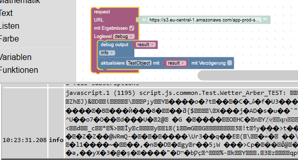

      Zum Test hab ich einfach mal ein Testobjekt angelegt und wollte da alles was kommt reinschreiben.
      Bin ich zu blöd?

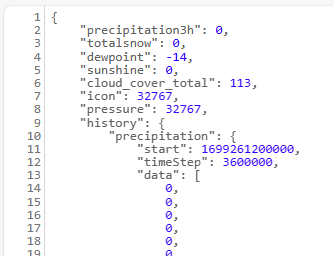

      Browser sieht OK aus:
      Habe so was auch für andere Wetterstation gemacht, allerdings anderer Provider. Funktioniert dort prima.
      Scheint für mich so als käme nicht wie erwartet JSON Format zurück, sondern iwas. anderes...

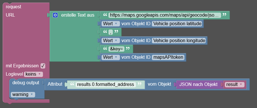

        Vielleicht hilft es dir weiter. Ich rufe beispielsweise die Standortadresse meines Pkw bei google ab:

              also ich konnte den fehler nachvollziehen.
              auch die adresse mal mit https://www.google.de getauscht kamen ein korrektes ergebnis.
              erst dachte ich, das es evtl daran liegt, das kein user-agent mit dabei ist.
              manche anbieter prüfen das, aber daran lag es nicht
              ich denke das der anbieter am request irgendwas noch prüft und dann irgendwas ausgibt.
              bei solchen zeichen würde ich mal auf binäre daten tippen. evtl ist es auch ein bild, aber auf dem screenshot fehlt der anfang. aber lohnt sich auch nicht da noch weiter zu forschen.
              den befehl mit axios als javascript nachgebildet funktioniert korrekt

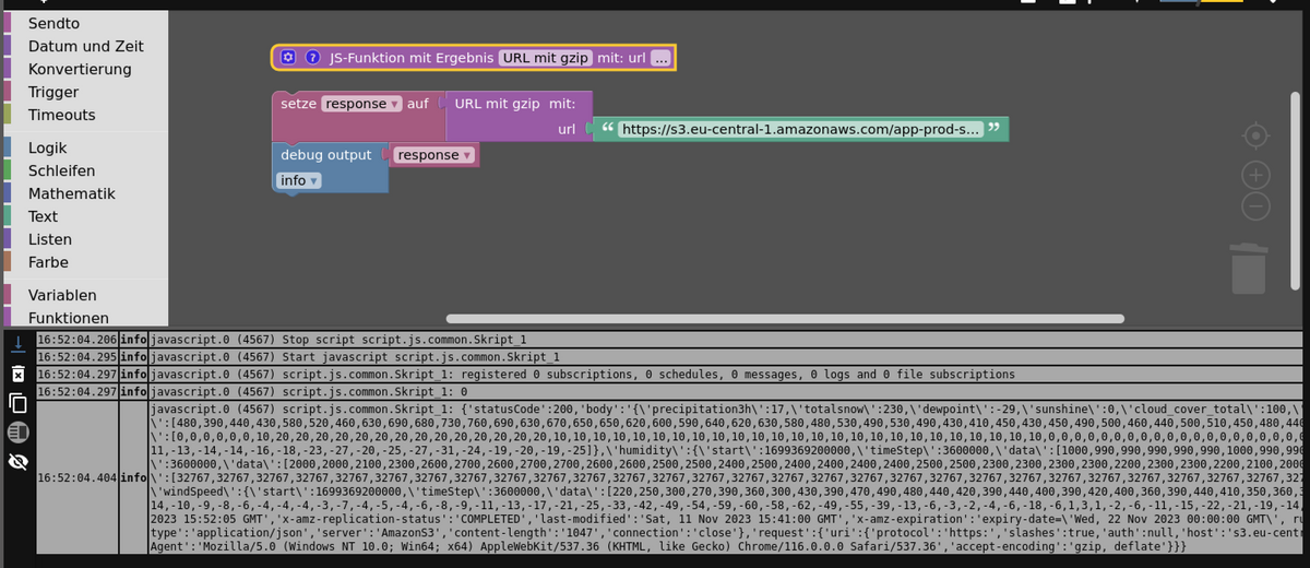

                      @oliverio Leute, ich habs mittlerweile gefunden...
                      Bin einfach mal auf ein Ubundu in's Terminal und hab mal geschaut was mit "wget" so passiert...
                      Da gibts noch die Option "-d" um da mehr Infos raus zu bekommen...
                      -> Das was da kommt ist GZIP...
                      "Content-Encoding: gzip" steht da in der Ausgabe.
                      Der Browser ist so schlau und verwurstet es gleich oder bekommt es evtl bereits anders ausgeliefert, aber ein
                      wget https://s3.eu-central-1.amazonaws.com/app-prod-static.warnwetter.de/v16/current_measurement_10791.json -O Arber.json.gzip && gunzip Arber.json.gzip
                      Liefert dann das korrekte File 🙄
                      Jetzt muss ich das nur noch meinem Blockly beibringen 😊

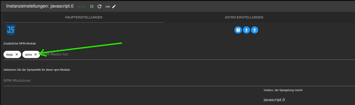

                                    @schrecki Du kannst doch den Code von @OliverIO und als Funktion in Blockly einbinden?

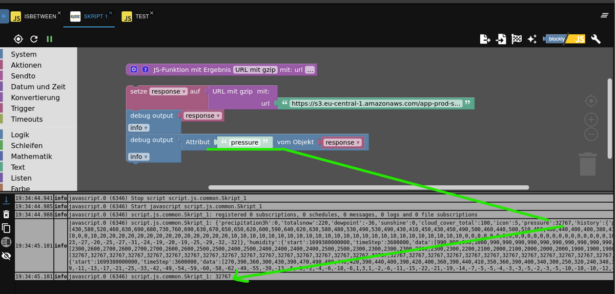

                                          @schrecki Nehmen wir mal an Du willst diesen Code von @OliverIO verwenden:
                                          try {
                                              const options = {
                                                  url: 'https://s3.eu-central-1.amazonaws.com/app-prod-static.warnwetter.de/v16/current_measurement_10791.json',
                                                  method: "get",
                                                  gzip: true,
                                                  headers: {
                                                      'User-Agent': 'Mozilla/5.0 (Windows NT 10.0; Win64; x64) AppleWebKit/537.36 (KHTML, like Gecko) Chrome/116.0.0.0 Safari/537.36'
                                              const request = require("request");
                                              request.get(options, async(error, response, result) => {
                                                  console.log(response);
                                              }).on("error", (e) => {
                                                  console.error(e);
                                          } catch (e) {
                                              console.error(e);
                                          oder Du nimmst den Code mit der axios Bibliothek - ich nehm mal nur den mit der request Bibliothek.
                                          Ich glaube zwar - dass das nicht ganz richtig ist, weil ich den konsolen output abfrage, aber es scheint zu funktionieren:
                                          Du musst halt @OliverIO oder @paul53 fragen, wie man das asynchron einbindet damit Du was im Blockly zurückbekommst. Im Moment ist das nur die Konsolenausgabe der Funktion - aber keine Rückgabe in die response Variable. - Aber ich kenn mich mit Puzzeln nicht so gut aus.
                                          Hier das Blockly mit dem Code von @OliverIO

                                          • OliverIO
                                            OliverIO @mickym last edited by
                                            @mickym
                                            Weiter oben ist die Version mit axios die funktioniert
