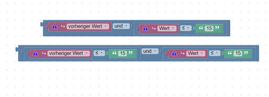

      Beide Werte sollen kleiner gleich 15 sein.
      Bevor ich alles ändere.
      Geht da die obere Variante?
      Oder muss es die untere Variante sein?
        Homoran Global Moderator Administrators @Gonzokalle last edited by
        @gonzokalle sagte in Und Baustein, geht das so?:
        nein!
        oben bedeutet der erste Teil vorheriger Wert = true
