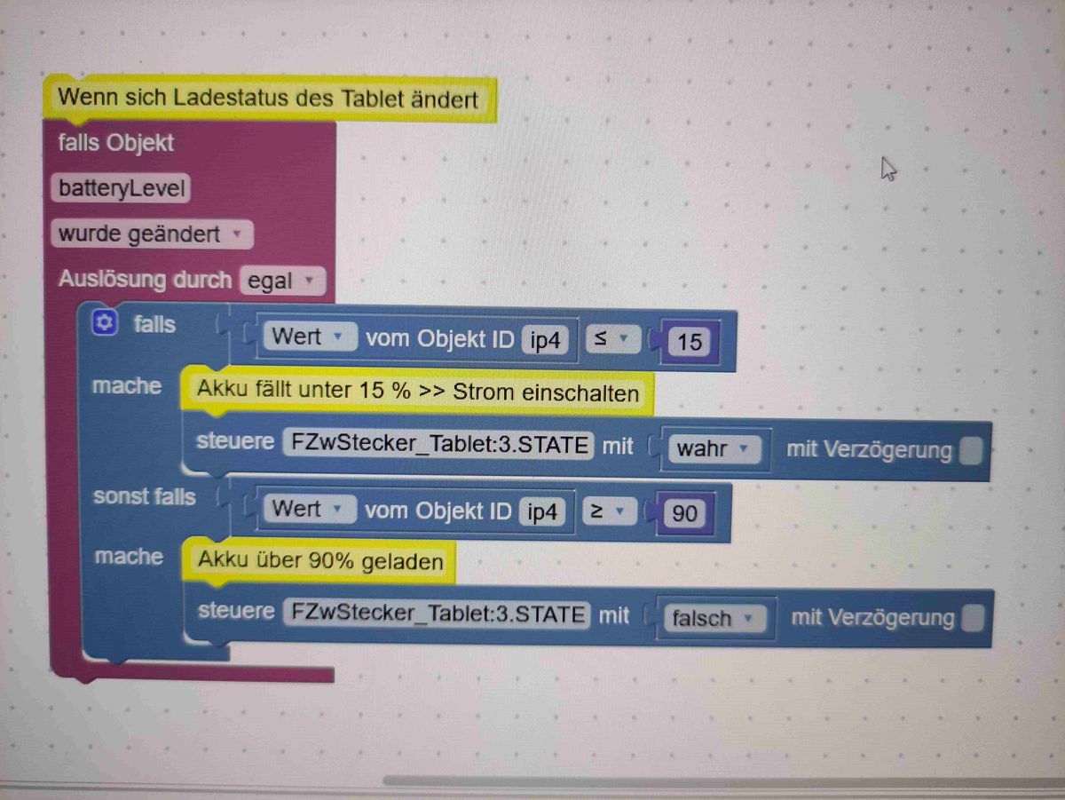

      Hallo, ich versuche gerade eine Automatik zum Aufladen meines Tablets hinzubekommen. Leider funktioniert das nicht. Aus Fullybrowser habe ich den Ladestand des Tablets geholt, falls sich der Wertändert und unter 15% fällt, soll der Homematik IP Schalter einschalten und bei über 90% ausschalten. So meine Vorstellung. Leider passiert hier überhaupt nichts. Wo liegt mein Fehler?
      Danke schon einmal im Voraus.

        @andronid sagte in Akku vom Tablet automatisch laden:
        ist kanal:3 nicht nur die Anzeige?

            @homoran nein, Kanal 3 ist der Schaltkanal.

                Homoran Global Moderator Administrators @Andronid last edited by Homoran
                @andronid
                dann solltest du mal an den Entscheidungspunkten debug Bausteine einbauen, um zu sehen wo es klemmt.
                triggerDP scheint nicht identisch mit Entscheidungs DP zu sein.
                  paul53 @Andronid last edited by
                  @andronid
                  Es wird auf "batteryLevel" getriggert, aber der Wert von "ip4" geprüft. Sollte nicht der Wert des Trigger-Datenpunktes geprüft werden?

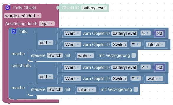

                  • Meister Mopper
                    Meister Mopper @Andronid last edited by
                    @andronid
                    Hier funktioniert es so wie gewünscht:
                      Homoran Global Moderator Administrators @Meister Mopper last edited by
                      @meister-mopper sagte in Akku vom Tablet automatisch laden:
                      da vergleichst du ja auch mit dem Triggerwert.
                      • Meister Mopper
                        Meister Mopper @Homoran last edited by Meister Mopper
                        @homoran sagte in Akku vom Tablet automatisch laden:
                        Das will der TE doch eigentlich auch 🤷‍♂️

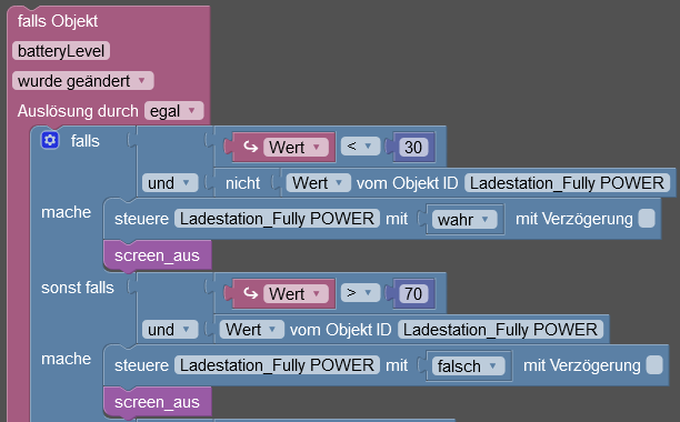

                          • Dr.Pie
                            Dr.Pie @haselchen last edited by
                            Moin
                            so habe ich es gelöst:

                              vielen Dank für eure Hinweise. Ich habe jetzt den "ip4" gegen "batteryLevel" getauscht und nun funktioniert es.

                                @andronid sagte in ... gelöst ... Akku vom Tablet automatisch laden:
                                nur mal aus Neugier:
                                was ist ip4?
                                Dr.Pie 1 Reply Last reply Reply Quote 0
                                • Dr.Pie
                                  Dr.Pie @Homoran last edited by
                                  @homoran Wenn es um den Datenpunkt geht, ist das die IP Adresse.
