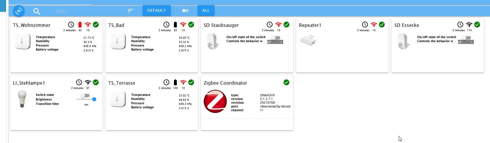

              Was mir auch komisch vorkommt... ich habe das System neu gestartet und die Gerätekarte sah so aus...
              Der TS_Terrasse liegt 40cm neben dem Sonoff und der SD Essecke ist ca. 7m entfernt 🙇

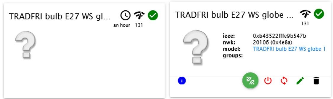

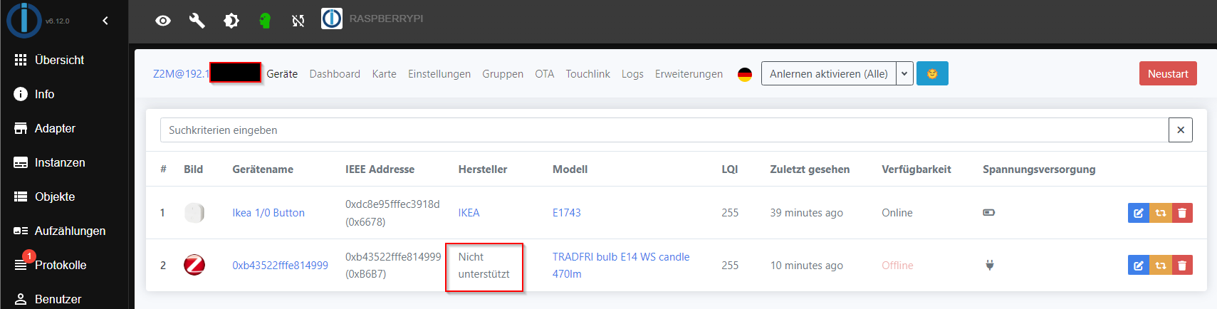

                    zeigmal die Kachel nach dem pairen
                      Stefan_NK last edited by

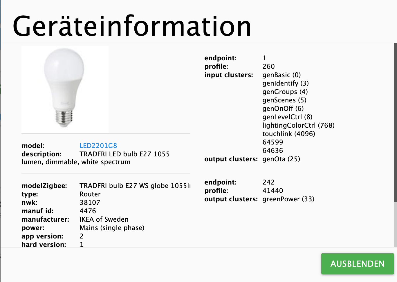

                      @arteck Es sind beide Lampen gelistet (siehe Links im ersten Beitrag.

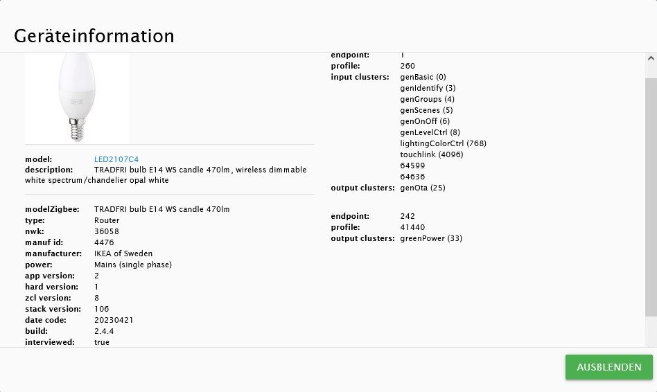

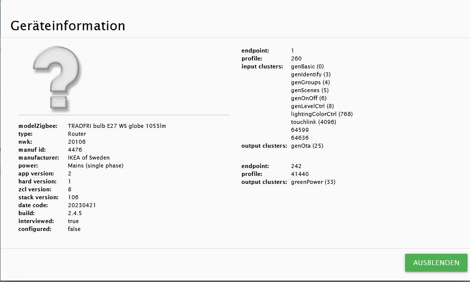

                      Anbei die Kachel (Vor- und Rückseite) und auch die Info der LED2201G8. Die der LED2107C4 sie (außder die Info) gleich aus.
                      Wie gesagt, ich kann sie derzeit auch nicht löschen 😞
                        arteck Developer Most Active @Stefan_NK last edited by
                        @stefan_nk wie kommst du dadrauf dass, das https://www.zigbee2mqtt.io/devices/LED2107C4.html deine Birne ist ??
                          Stefan_NK @arteck last edited by
                          @arteck weil ich davon ausgegangen bin, dass die Bezeichnung auf der Verpackung stimmt
                            @stefan_nk leider nein.. das sind 2 unterschiedliche Birnen.. zumindest vom Typ her

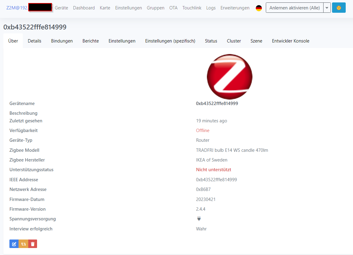

                                @Stefan_NK ich hatte wie gesagt bei der 2201G8 das selbe Problem. Seit ich die github Version verwende funktioniert es. Probier es mal aus. Wenn nicht, kannst du wieder zurück auf deine aktuelle Version wechseln.
                                  Stefan_NK @spotterblog last edited by Stefan_NK

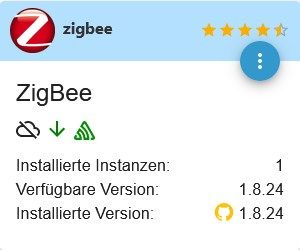

                                  So... habe jetzt den Adapter von Git installiert. Ist die gleiche Version, wie die, die ich schon istalliert hatte 1.8.24
                                  Ich bekomme zwar jetzt für jede Lampe eine Kachel ohne ? aber bei beiden Lampen erhalte ich nur einen Error. Bei der LED2107C4 hängt sich der Adapter überhaupt komplett auf.
                                  Bin echt langsam am verzweifeln. Das kann doch nicht sein, dass man 3 Tage ohne Erfolg herumbastelt um eine Lampe einzubinden.
                                  Kann mir denn wirklich keiner hier im Forum weiterhelfen?😢 🙄

                                            arteck Developer Most Active @Stefan_NK last edited by arteck
                                            @stefan_nk doch hat es..
                                            einz nach dem anderen ..
                                            der adapter knallt nicht mehr..
                                            der configure ist jetzt das problem...
                                            geht den die andere Birne ??? kannst du die steuern ??
