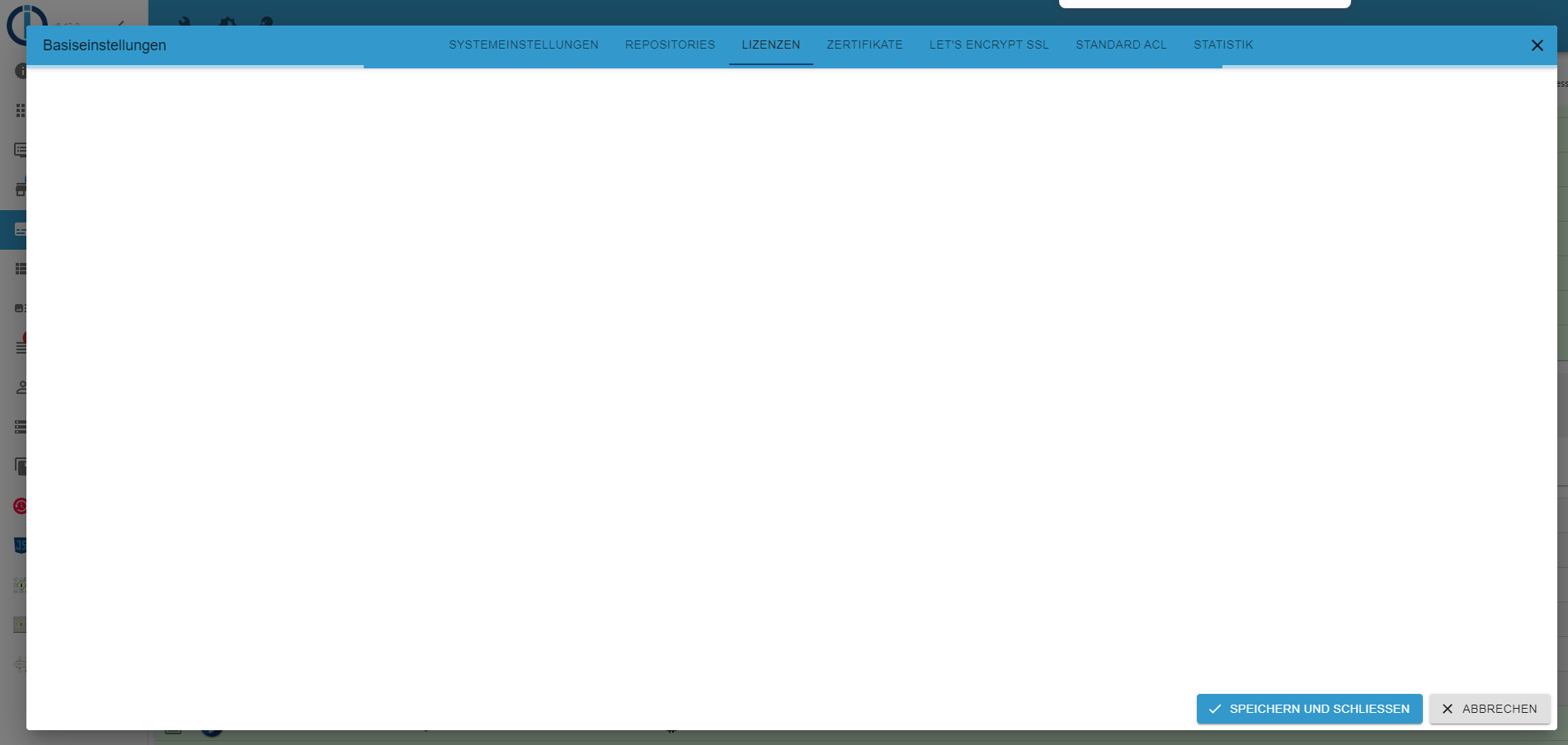

      z.B. wolle ich in die Einstellungen
      um mal den VIS2 Adapter zu testen. Aber hier laufe ich in einen Timeout.

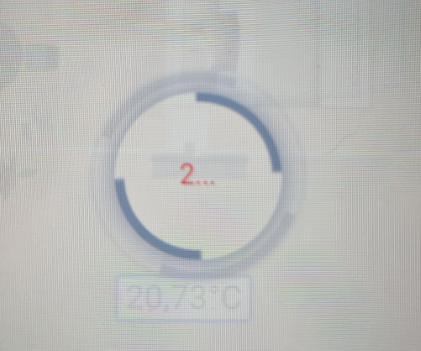

      Die Aufrufzeit meiner VIS liegt teilweise bei bis zu 2 Minuten, bis sich die Startseite aufbaut.

            • Häufig fällt mir auf, dass die VIS Seite (Egal welche) einen Aktualisierungskreis für ein paar Sekunden bekommt.
            • Einige Teile funktionieren nicht mehr.
              z.B. der Aufruf der Einstellungen

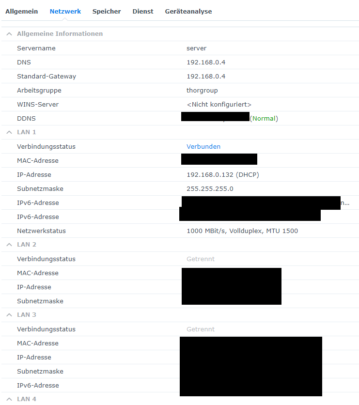

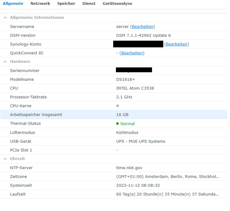

            iobroker läuft im Docker auf meiner Synology NAS 1618+
            Systeminfo NAS :

                                    v.2023-10-25
            model name      : Intel(R) Atom(TM) CPU C3538 @ 2.10GHz
            Kernel          : x86_64
            Userland        : amd64
            Docker          : v8.0.1
            Installation:           Docker

            Mem:             15G        8.7G        1.3G        542M        6.0G        6.4G
            Swap:            11G        1.6G         10G
            Total:           27G         10G         11G

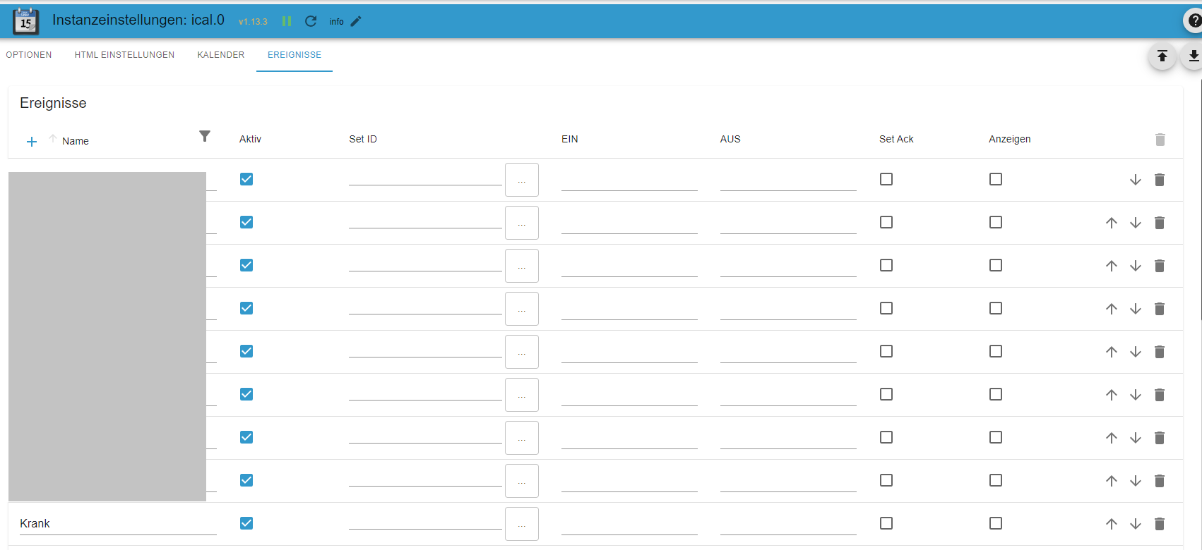

                        Zu den Instanzen: (Vielleicht mach ich ja was/ oder alles falsch, aber ich kann ja mal erklären wofür ich sie nutze.
                        Vielleicht hast du/hat ihr ja ne bessere Lösung. Für Verbesserungsvorschläge bin ich offen und Dankbar.

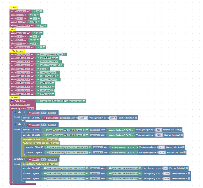

                        2 x hue(0,1)
                        ich nutze ein Skript, welches zum "Blinken" der HUE Lampen dient.
                        Dieses habe ich im Forum gefunden und es klappt gut. Da auf Grund von Beschränkungen der HUE-Bridge (?) nur eine bestimmt Anzahl von Befehlen übermittelt werden können, sollte dafür ein zweiter Adapter installiert werden.
                        21 x ical

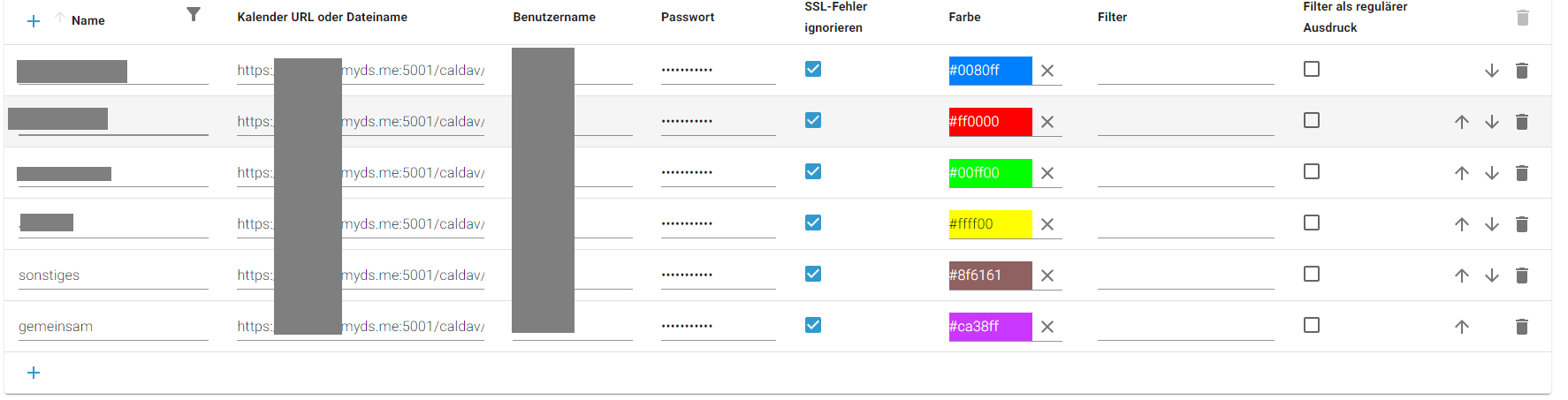

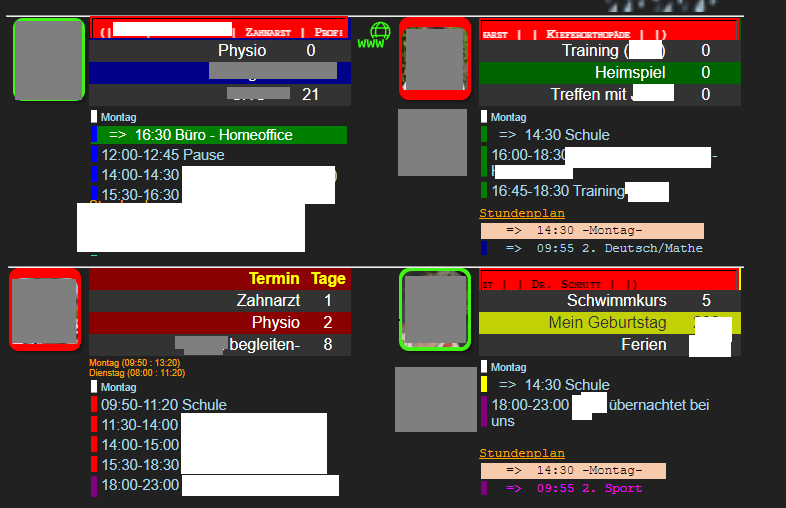

                        Wir haben ein Display, auf dem mehrere Kalender eingeblendet werden. Mein Problem ist, dass ich im ical Adapter
                        ical.1 Anzeige Bürotermine => 2 Tage
                        ical.2 Anzeige Countdown => 300 Tage => Trashschedule.1 => Anzeige von kommenden Familienübergreifenden Ereignissen. Urlaub...
                        ical.3 Anzeige Ferien
                        ical.4 Anzeige Feiertage
                        via ical.3.data.count kann ich den Status Ferien bzw. Feiertag auslesen und entsprechende Smarthomesteuerungen anpassen. (Ferien = Kein automatischer Wecker nach Stundenplan) Gleiches mit Feiertag
                        ical.5 für Einträge, die im iobroker Skripte auslösen
                        z.B.:
                        ical.5.events.0.now.Sonnenaufgang => wenn = JA, dann wird das Weckskript (Sonnenaufgang) gestartet.
                        ical.5.events.0.now.AnsageSchule-1-Jungs = Es wird zu diesem Zeitpunkt via Alexa eine bestimmt Ansage gestartet...
                        ical.6 für Countdownanzeige => Trashschedule 2 (Papa)
                        ical.7 für Countdownanzeige => Trashschedule 3 (Mama)
                        ical.8 für Countdownanzeige => Trashschedule 4 (Kind1)
                        ical.9 für Sonderanzeigen auf dem Display
                        ical.11 für Countdownanzeige => Trashschedule 5 (Kind2)
                        ical.12 für Persönliche Kalender*
                        ical.13 für Persönliche Kalender*
                        ical.14 für Persönliche Kalender*
                        ical.15 für Persönliche Kalender*
                        ical.16 für für Stundenpläne Kind 1 *
                        ical.17 für für Stundenpläne Kind 2 *
                        Die Stundenpläne sowie die persönlichen Kalender realisiere ich mit dem folgenden Skript...
                        // Script stammt von uhula und sputnik
                        // Das Script greift auf die ical.0.html zu und ändert den Text.
                        // Gespeichert wird das geänderte Script in "javascript.0.Sonstige.ical.html"
                        // Geändert und erweitert in 12/2017 von bahnuhr

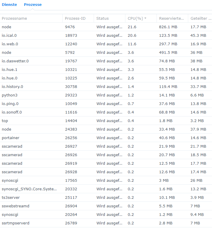

                          thorkillar @crunchip last edited by
                          @crunchip sagte in ioBroker läuft nicht mehr rund:
                          @thorkillar sagte in ioBroker läuft nicht mehr rund:
                          load average: 6.04, 6.58, 6.66
                          klar das da nix mehr reibungslos läuft
                          die Ausgabe von top fehlt
                          Meinst Du das?
                          top - 22:37:18 up 61 days, 11:04,  0 users,  load average: 7,52, 8,45, 8,44
                          Tasks:  73 total,   2 running,  71 sleeping,   0 stopped,   0 zombie
                          %Cpu(s): 53,6 us, 16,5 sy,  4,6 ni, 15,5 id,  8,5 wa,  0,0 hi,  1,3 si,  0,0 st
                          MiB Mem :  15966,7 total,    527,4 free,   9127,6 used,   6311,7 buff/cache
                          MiB Swap:  11627,9 total,   9839,5 free,   1788,5 used.   5975,3 avail Mem
                            PID USER      PR  NI    VIRT    RES    SHR S  %CPU  %MEM     TIME+ COMMAND
                            281 iobroker  20   0   11,9g 901140  27572 R  86,5   5,5   1650:24 iobroker.js-con
                          29068 iobroker  20   0  682072  88024  39528 S  35,6   0,5   0:01.30 node
                           4720 iobroker  20   0 1236440 409804  26768 S  16,5   2,5 493:55.72 io.web.0
                          29054 iobroker  20   0  687448 100260  39560 S   8,3   0,6   0:01.63 node
                            481 iobroker  20   0 1354936 481888  28228 S   7,6   2,9 289:50.01 io.javascript.0
                            559 iobroker  20   0 1043996 308184  26920 S   5,0   1,9 192:15.52 io.javascript.1
                            470 iobroker  20   0 1004804 127144  26612 S   2,6   0,8 116:12.74 io.history.0
                           1274 iobroker  20   0   10,9g  94800  26768 S   2,6   0,6  53:42.93 io.synology.0
                            316 iobroker  20   0 1198420 324604  29440 S   2,0   2,0  20:55.96 io.admin.0
                           1214 iobroker  20   0  967388  85560  26888 S   1,7   0,5  19:07.86 io.nuki-extende
                           2058 iobroker  20   0   10,8g 135556  26888 S   1,3   0,8 198:09.13 io.fb-checkpres
                            612 iobroker  20   0  701444  74416  26056 S   0,7   0,5  38:05.74 io.ping.0
                            665 iobroker  20   0   10,7g  99768  26532 S   0,7   0,6  30:21.60 io.hue.0
                           1144 iobroker  20   0  702396  81100  26188 S   0,7   0,5   5:49.40 io.tr-064.3
                          29025 iobroker  20   0  687192  99424  39444 S   0,7   0,6   0:01.70 io.ical.5
                            574 iobroker  20   0  703676  76076  27084 S   0,3   0,5  15:29.23 io.tr-064.0
                            581 iobroker  20   0  697236  64908  26140 S   0,3   0,4   1:50.04 io.hm-rpc.0
                           1197 iobroker  20   0  739680 115668  26500 S   0,3   0,7  47:29.73 io.sonoff.0
                           1839 iobroker  20   0  685228  85808  26368 S   0,3   0,5   3:20.41 io.trashschedul
                           1920 iobroker  20   0  694276  74676  26428 S   0,3   0,5   1:25.83 io.trashschedul
                           1931 iobroker  20   0  956676  75552  26308 S   0,3   0,5   9:47.90 io.fullybrowser
                           1943 iobroker  20   0  691460  70468  26352 S   0,3   0,4   5:30.56 io.energiefluss
                           1972 iobroker  20   0  688132  65320  26304 S   0,3   0,4   1:16.19 io.device-remin
                          crunchip ? 2 Replies Last reply Reply Quote 0
                          • crunchip
                            crunchip Forum Testing Most Active @thorkillar last edited by
                            @thorkillar sieht so aus als wenn dein Speicher mal ausgegangen wäre, bzw nicht freigegeben wurde und dadurch der swap genutzt wurde

                                  Wie sind die Einstellungen der vielen Kalender, laufen die alle zu gleichen Zeit?
                                  Ich lasse alle zeitlich verzögert laufen und auch nur in den nötigsten Intervallen.
                                  Um mein Problem darzustellen. Ich habe einen CAL-Dav-Kalender auf der Synology.
                                  In dieser habe ich verschiedene Kalender.
                                  • Papa
                                  • Mama
                                  • Kind1
                                  • Kind2
                                  • Gemeinsam
                                  Jetzt kann ich ja mit der Event Funktion auslesen, wenn ich nach bestimmten Kriterien suche.
                                  z.B. wenn Mama krank ist.
                                  Im Datenpunkt vom Event kann ich jetzt aber nur feststellen, dass in einem der Kalender "Krank" vorkommt, aber nicht in welchem. Somit kann ich jetzt nicht erfassen, das meine Frau Krank ist. Oder verstehe ich das falsch?
                                  ical.0.events.0.today.Krank
                                  Daher habe ich an dieser Stelle den Adapter 5x verwendet.
                                  Gibt es da eine bessere Lösung?
                                    A Former User @thorkillar last edited by

                                      Ich bin noch beim Fehler suchen in den Blocklys. Da ist schon einiges zusammen gekommen.
                                      Dann habe ich zu testzwecken mal die ganzen ical Instanzen gestoppt. Und siehe da, es läuft schon wesentlich besser.
                                      Ich hatte nicht gedacht, dass das so störend sei.
                                      Den Server (NAS) habe ich auch mal durchgestartet, was mit laufenden ICAL-Instanzen keine Besserung brachte.
                                      Ich denke mal, ich muss eine Alternative zu den 20 Instanzen finden - das hatte mich bisher zwar gestört, wollte aber nicht die Zeit aufbringen, andere Lösungen finden, es lief ja 🙂
                                      Kannst Du mir dabei helfen, alternativen finden, die ich mit 1-2 Instanzen umsetzen kann?
                                      Können wir das hier auskoppeln, oder soll ich einen neuen Thread eröffnen?
                                      Auf gelöst, würde ich es setzten, wenn ich mit den Fehlern im Log fertig bin, und dann nochmal Analysedaten zur Verfügung stelle.?
                                      Vielen DANK
