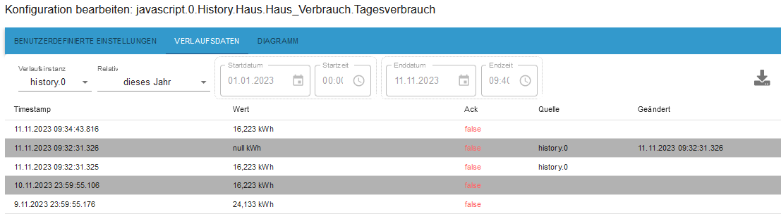

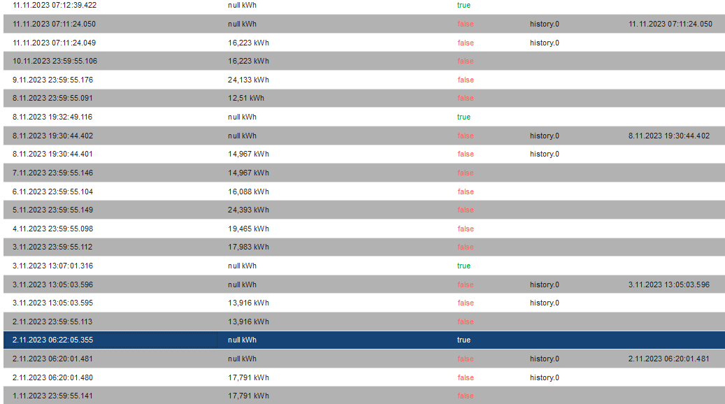

      Hallo, ich schreibe mir unseren Strom Tagesverbrauch immer um 23:59:55 in die History, zumidest sollte es das so tun.
      Leider werden zwischen durch immer mal so Werte eingetragen. Könnte das mit einem Neustart vom Iobroker zusammen hängen ?
      Kann man die Zwischeneinträge verhindern ?

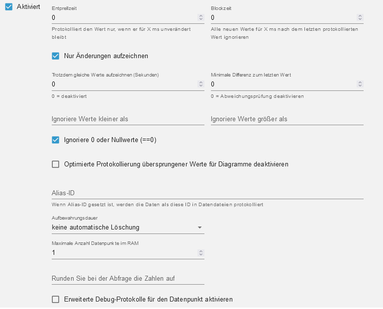

        hake mal optimierte Protokollierung...deaktivieren an.
          tourer4778 @Homoran last edited by
          @homoran sagte in [History Tagesverbrauch über Zeitplan Trigger Probleme]
          Habe ich gemacht und den Iobroker neu getsartet.
          Er speichert immer neue Werte an, leider die Werte vom Vortag ...

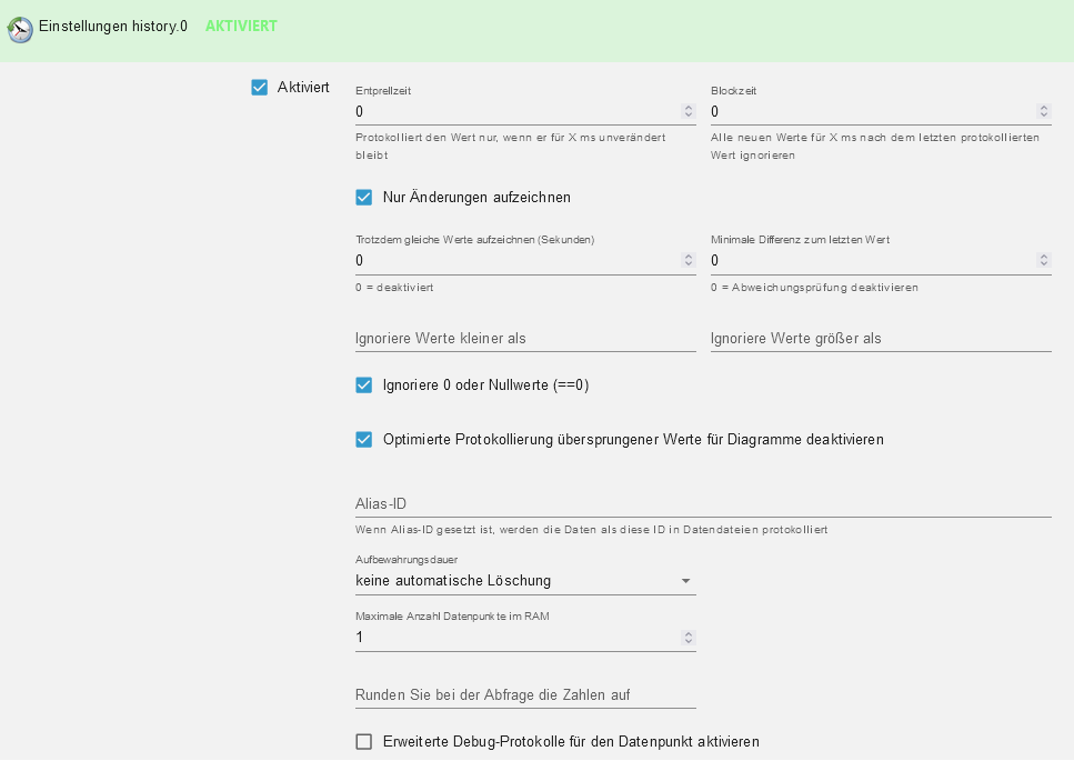

            zeig mal die Einstellungen der Instanz.

              Ja, er hat den Wert vom Vortag übernommen.
              Wie gesagt, es soll eigentlich nur ein Wert pro Tag drin stehen.

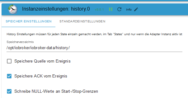

                  Der Hacken muss weg bei "Schreibe NULL-Werte an Start-/Stop-Grenzen", oder ?
                    Homoran Global Moderator Administrators @tourer4778 last edited by Homoran
                    @tourer4778 sagte in History Tagesverbrauch über Zeitplan Trigger Probleme:
                    mach den Haken mal weg.
                    Aber da wird eigentlich null geschrieben.
                    Das wiederholen der Werte hast du schon im Datenpunkt deaktiviert indem du dort die Checkbox "optimierte....deaktivieren" angehakt hast
                    mach mal zusätzlich den Haken bei Quelle.
                      @homoran sagte in History Tagesverbrauch über Zeitplan Trigger Probleme:
                      Jetzt schreibt er nach einem Neustart oder Adapterneustart keinen Wert mehr rein.
