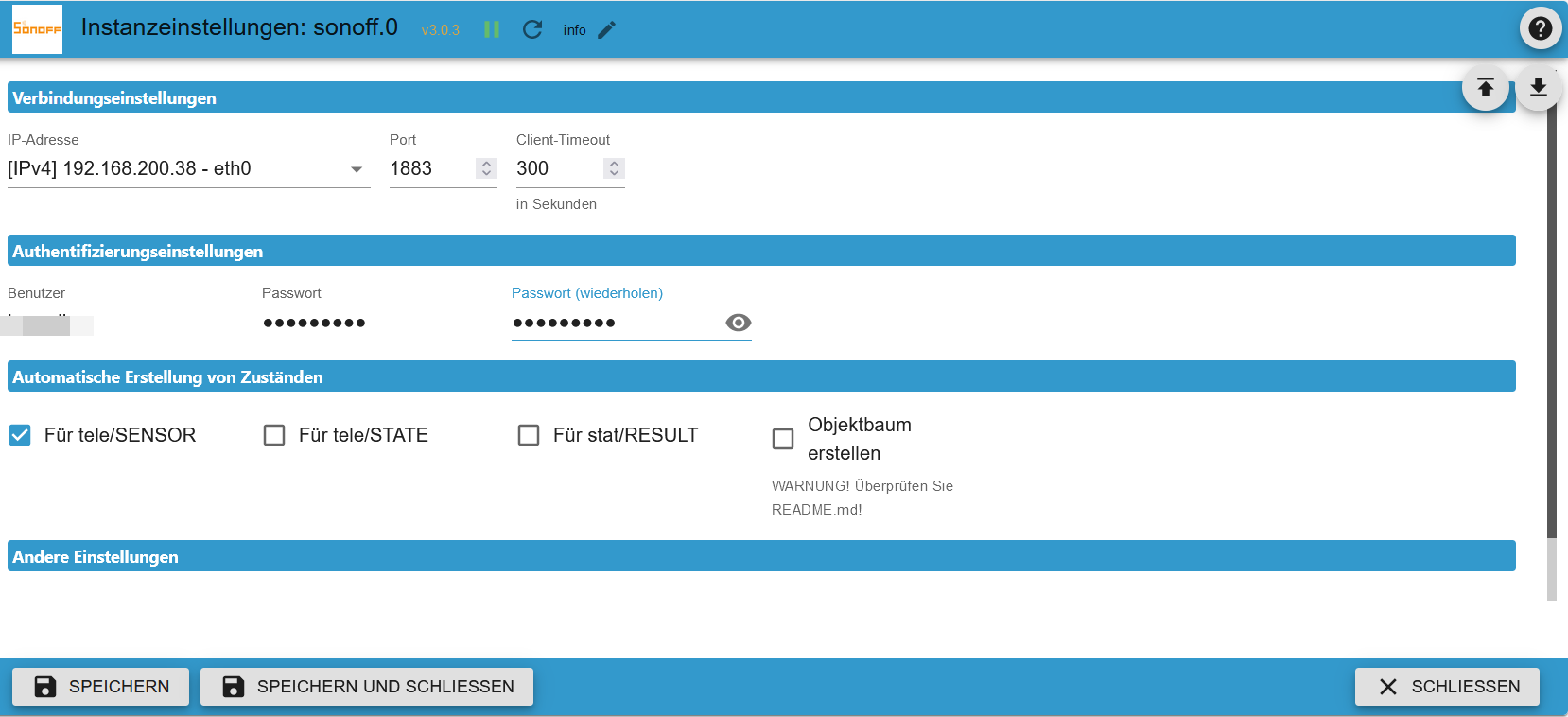

              ich habe jetzt in der neu geuppten Instanz von sonoff den user und das pass nochmla neu eingegeben....dann neustart und schließen......keine Änderung...immer noch das orangene Dreieck..kein grünes Viereck.... 😞
              danach in den Client und da auch user und pass nochmal eingegeben - keien Besserung 😞

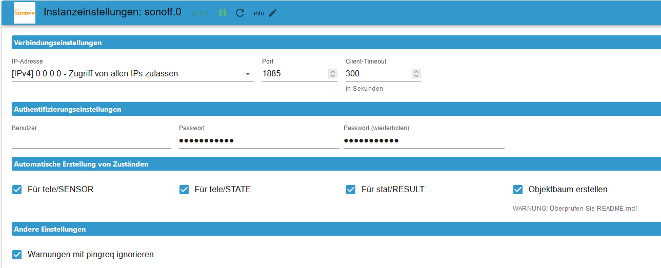

                            Ich habe die Geräte bereits neu gestartet, die MQTT-Einstellungen überprüft und auch das Passwort geräteseitig neu hintergelgt.
                            Woran kann es liegen?
                              robson @robson last edited by
                              @robson
                              Arrrgh. Ich habs schon gefunden.
                              Ich hatte das Setting "Client Timeout" in den Adapter-Einstellungen testweise auf 10 Sek gesetzt und natürlich vergessen, es wieder (auf 300) zurückzusetzen.
