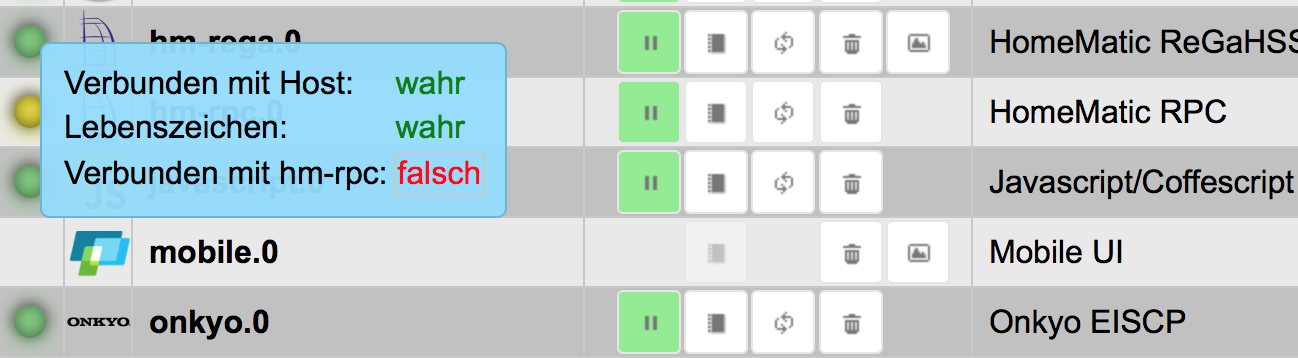

      Hi!
      Bitte um Hilfe !
      Habe keine Verbindung, es ist gelb!
      Liebe Grüße Jürgen
      Sagt mir einfach welche Infos ich euch noch liefern muss! DANKE

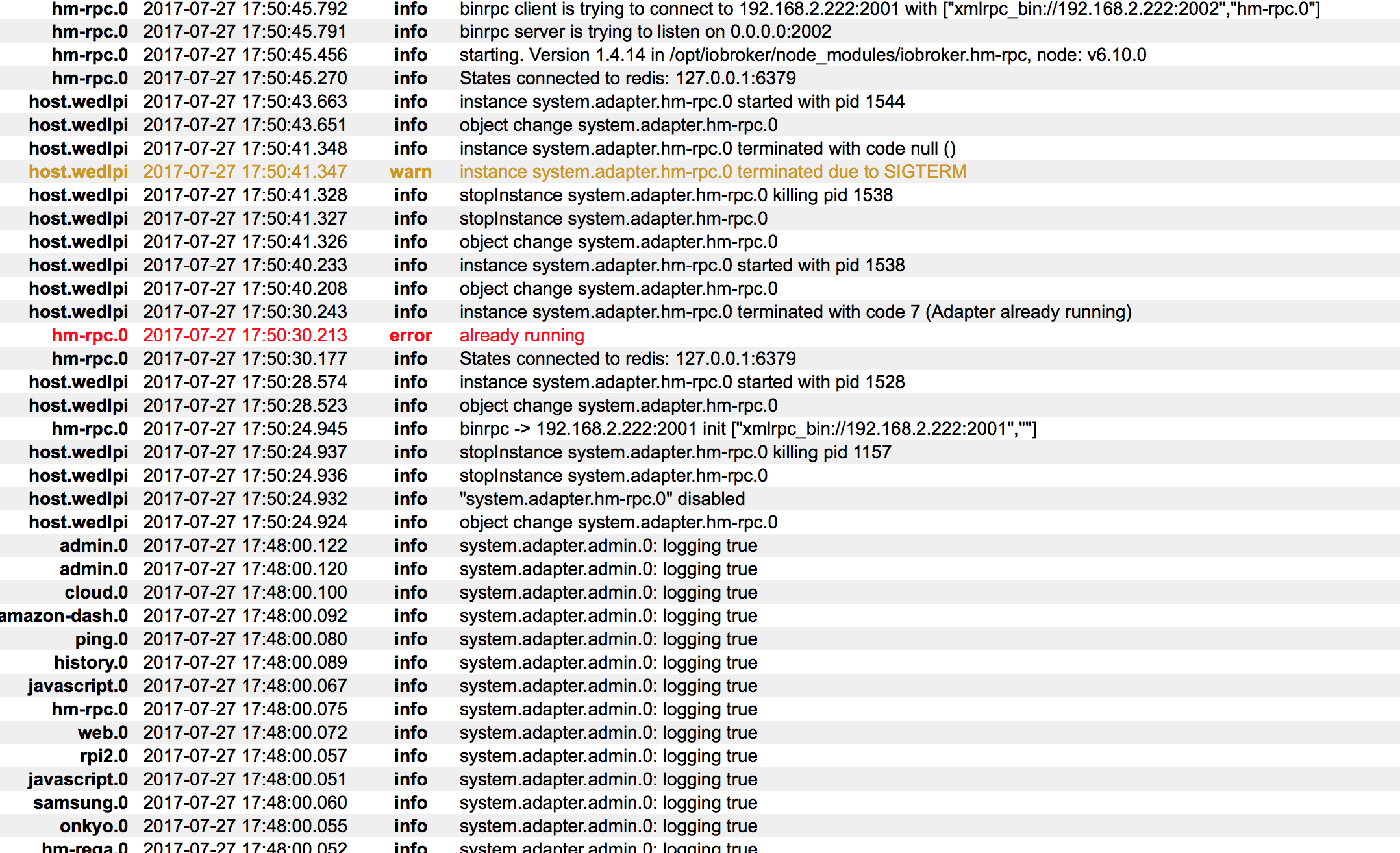

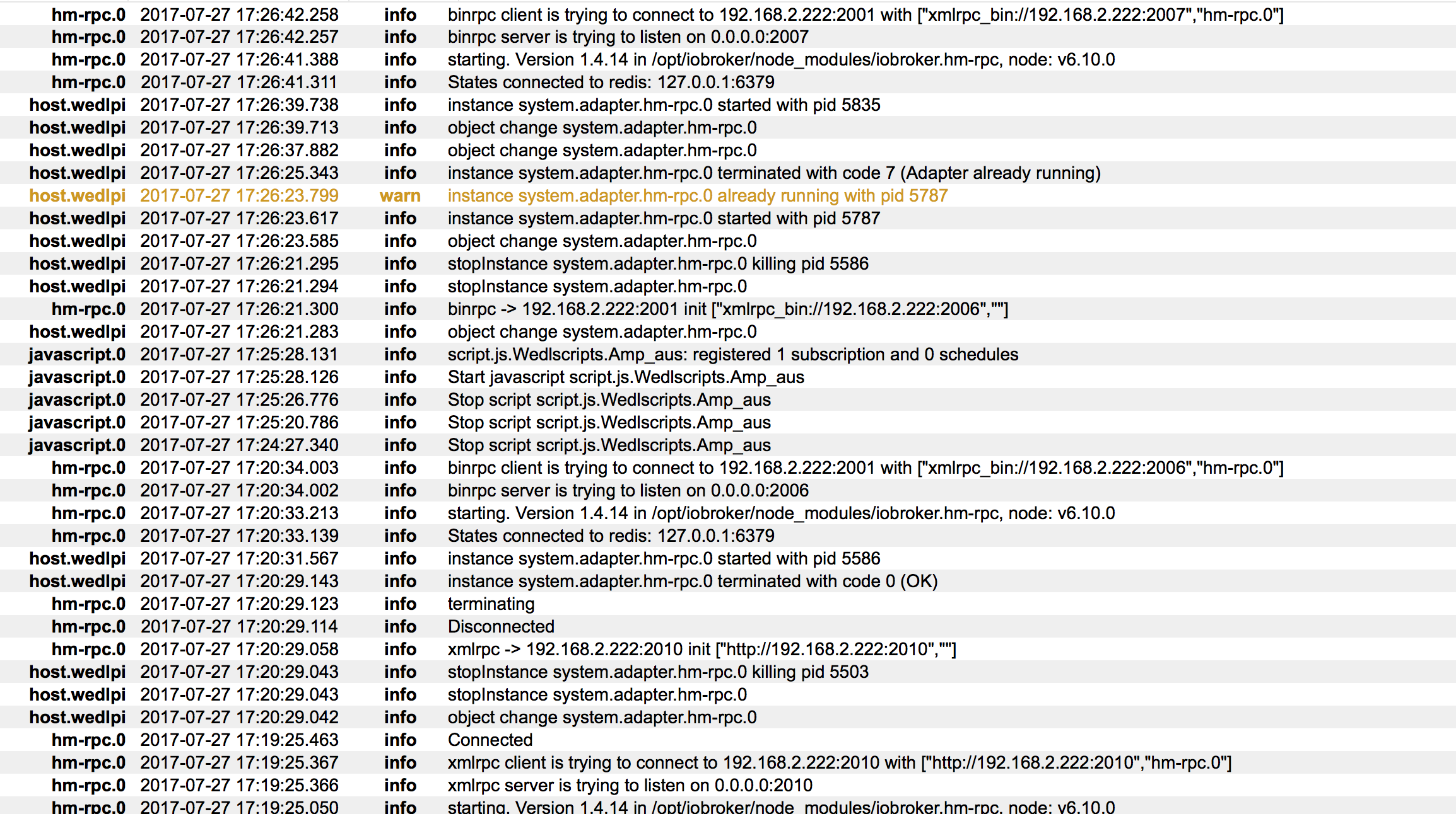

        Bei dir läuft die Instanz bereits einmal im Hintergrund. (Error 7)
        Bitte einmal rebooten
        Oder die doppelte Instanz finden und den Prozess killen.

          Hallo Rainer!
          Danke für die schnelle Antwort:
          Nach dem Reboot leider noch immer gelb, hier ein LOG Auszug:

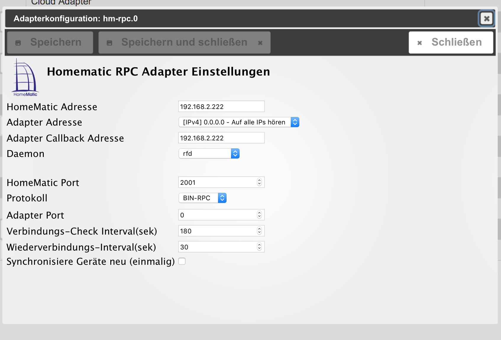

                bei mir ist anstelle "BINRPC" "XMLRPC" eingestellt.
                Ich kann mich dunkel erinnern das ich die gleichen Probleme mit BIN hatte.

                  Nach dem Reboot leider noch immer gelb, hier ein LOG Auszug: `
                  Hast du wirklich den RasPi oder Whatever rebootet oder nur ioBroker neu gestartet?

                    jwedenig Most Active last edited by
                    @ Hermann: hat leider nix gebracht
                    @ Rainer: Ja, habe meinen Pi stromlos gemacht und wieder neu gebootet
                    Soll ich mal den Adapter neu installieren? Oder bringt das nix!

                        Versuche es mal anstelle Adapteradresse 0.0.0.0 mit der IP-Adresse des ioBroker-Computers.
                          Asche über mein Haupt :oops: :oops:
                          @[url=http://www.iobroker.net/docu/?page_id=2829⟨=de#Adapter_Adresse:
                          Doku"]Adapter Adresse
                          Hier wird die IP-Adresse des Servers, auf dem ioBroker läuft eingegeben. Es stehen verschiedene Möglichkeiten mit ipv4 und ipv6 über das pulldown-Menü zur Verfügung.
                          Standard ist ipv4 0.0.0.0; allerdings muss hier eine von außen (von der anzusprechenden CCU aus) erreichbare Adresse wie 192.168.xxx.yyy eingegeben werden, da die CCU bei der Kommunikation die Ereignisse an diese Adresse sendet. `

                              @paul53:
                              Versuche es mal anstelle Adapteradresse 0.0.0.0 mit der IP-Adresse des ioBroker-Computers. `
                              stimmt, darauf hatte ich gar nicht geachtet.
