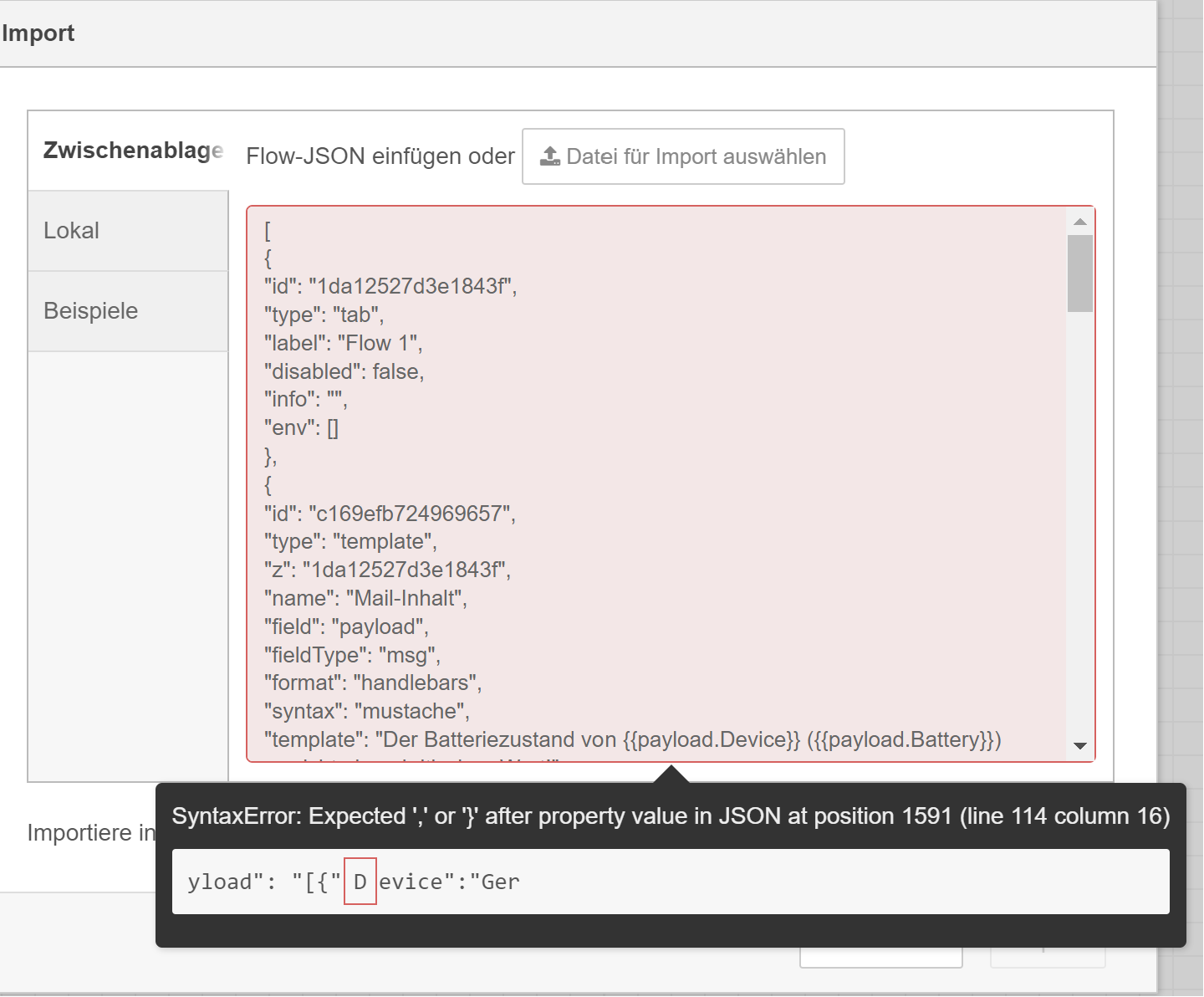

        @_r_a_l_f_ Wenn ihr Euch bitte angewöhnen könnt, Code auch in CodeTags zu setzen, dann kann man damit was anfangen. So aber nicht.
        Dann bekommt man nur Mist - weil der Browser interpretiert und man muss sich alles manuell selektieren.
        Das Ergebnis sieht dann so aus:
        Ich geh aber mal davon aus, dass dieses Array als Daten eingebunden werden soll?
        [{"Device":"Gerät1","Adapter":"Zigbee","Battery":"57%"},{"Device":"Gerät2","Adapter":"Zigbee","Battery":"50%"}]
        Tipp:
        Am sichersten, dass es funktioniert ist, wenn man das was man im Thread veröffentlicht, auch mal versucht selbst zu importieren. 🙄
        mickym _ 2 Replies Last reply Reply Quote 0

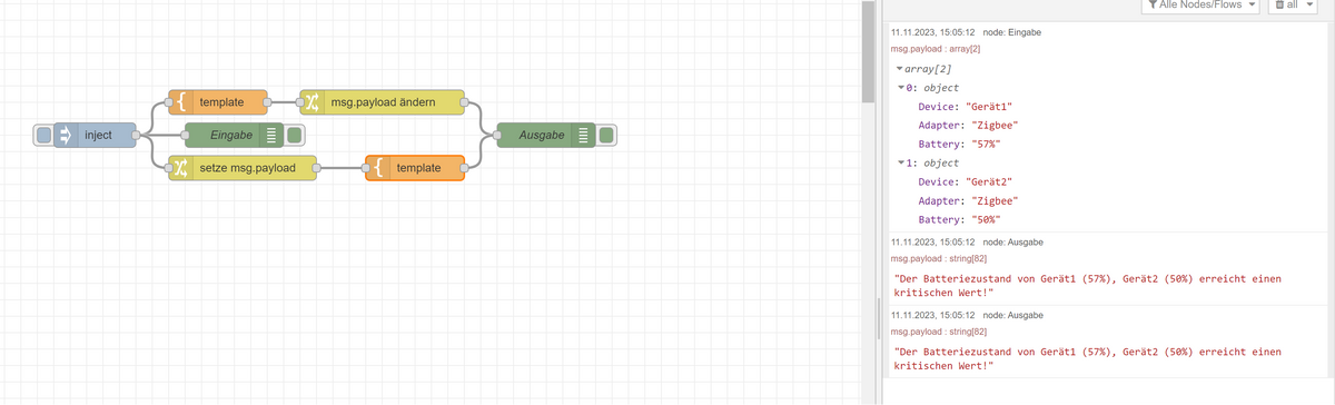

          @_r_a_l_f_ sagte in JSON String in Template Node richtig darstellen:
          Da es hier bestimmt auch eine Lösung mit JSONata gibt
          payload.{"Device" : Device & " (" & Battery & ")"}.Device~>$join(", ")
          Aber man braucht nicht unbedingt JSONATA 😭 😭 😭 - das macht die Template Node aufgrund der mächtigen Angular Bibliothek von selbst. Allerdings muss man aufgrund des Satzbaus das Komma wieder manuell wegmachen - insofern kommt es auf das Gleiche raus, ob man die payload vor oder nach der template Node bearbeitet .
                 "id": "ef75720b1a71bf20",
                 "type": "inject",
                 "z": "517cd16e4d7e6ae4",
                 "name": "",

                 "id": "ae9de2e6db70ec69",
                 "type": "template",
                 "name": "",
                 "field": "payload",
                 "fieldType": "msg",
                 "format": "handlebars",
                 "syntax": "mustache",
                 "template": "Der Batteriezustand von {{#payload}}{{Device}} ({{Battery}}), {{/payload}}erreicht einen kritischen Wert!",
                 "output": "str",
                 "x": 380,
                 "y": 140,
                 "wires": [
                         "988a5707fe883b52"
                 "id": "93dc32f8450adc37",
                 "type": "debug",
                 "name": "Eingabe",
                 "active": true,
                 "tosidebar": true,
                 "console": false,
                 "tostatus": false,
                 "complete": "payload",
                 "targetType": "msg",
                 "statusVal": "",
                 "statusType": "auto",
                 "x": 400,
                 "y": 180,
                 "wires": []
                 "id": "5817f636b1aec86a",
                 "type": "debug",
                 "name": "Ausgabe",
                 "active": true,
                 "tosidebar": true,
                 "console": false,
                 "tostatus": false,
                 "statusVal": "",
                 "x": 780,
                 "y": 180,
                 "wires": []
                 "id": "988a5707fe883b52",
                 "type": "change",
                 "name": "",
                 "rules": [
                         "t": "change",
                         "p": "payload",
                         "pt": "msg",
                         "from": ", erreicht",
                         "fromt": "str",
                         "to": " erreicht",
                         "tot": "str"
                 "action": "",
                 "property": "",
                 "from": "",
                 "to": "",
                 "reg": false,
                 "x": 580,
                 "y": 140,
                 "wires": [
                         "5817f636b1aec86a"
                 "id": "c55c281c7cb2915e",
                 "type": "change",
                 "name": "",
                 "rules": [
                         "t": "set",
                         "p": "payload",
                         "pt": "msg",
                         "to": "payload.{\"Device\" : Device & \" (\" & Battery & \")\"}.Device~>$join(\", \")",
                         "tot": "jsonata"
                 "action": "",
                 "property": "",
                 "from": "",
                 "to": "",
                 "reg": false,
                 "x": 410,
                 "y": 220,
                 "wires": [
                         "60763b5ce4fdcf48"
                 "id": "60763b5ce4fdcf48",
                 "type": "template",
                 "name": "",
                 "field": "payload",
                 "fieldType": "msg",
                 "template": "Der Batteriezustand von {{payload}} erreicht einen kritischen Wert!",
                 "output": "str",
                 "x": 620,
                 "y": 220,
                 "wires": [
                         "5817f636b1aec86a"

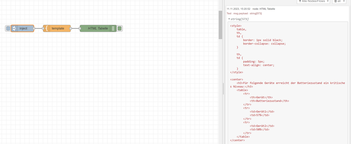

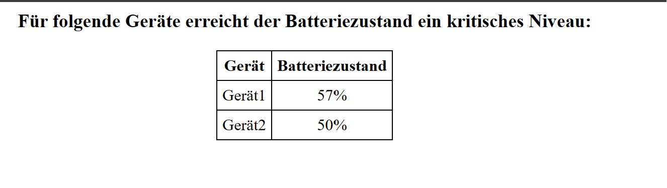

          Wenn man sich sowas hingegen HTML formatiert als Tabelle für eine e-Mail oder eine Webseite oder template Node ausgeben lassen will - dann kommt man auch nur mit der template Node hin.
          ist jetzt nicht superschön - aber dient nur zur Demo, dass man dann alles in einer Template Node abhandeln kann (wenn man nicht auf deutsche Grammatik Rücksicht nehmen muss. 🙂 ) - Dann braucht es auch kein JSONATA. 🙄 🙄 🙄 😭 😳
                 "id": "2500550bf4260472",
                 "type": "debug",
                 "name": "HTML Tabelle",
                 "active": true,
                 "tosidebar": true,
                 "console": false,
                 "tostatus": false,
                 "statusVal": "",
                 "x": 640,
                 "y": 440,
                 "wires": []
                 "id": "83a2de4af3c4d7d3",
                 "type": "inject",
                 "name": "",
                 "props": [
                         "p": "payload"
                         "p": "topic",
                         "vt": "str"
                 "repeat": "",
                 "crontab": "",
                 "once": false,
                 "onceDelay": 0.1,
                 "topic": "Test",
                 "payload": "[{\"Device\":\"Gerät1\",\"Adapter\":\"Zigbee\",\"Battery\":\"57%\"},{\"Device\":\"Gerät2\",\"Adapter\":\"Zigbee\",\"Battery\":\"50%\"}]",
                 "payloadType": "json",
                 "x": 310,
                 "y": 440,
                 "wires": [
                         "e88eb3fa7c14f96e"
                 "id": "e88eb3fa7c14f96e",
                 "type": "template",
                 "name": "",
                 "field": "payload",
                 "fieldType": "msg",
                 "template": "<style>\n    table,\n    th,\n    td {\n        border: 1px solid black;\n        border-collapse: collapse;\n    }\n\n    th,\n    td {\n        padding: 5px;\n        text-align: center;\n    }\n</style>\n\n<center>\n    <h3>Für folgende Geräte erreicht der Batteriezustand ein kritisches Niveau:</h3>\n    <table>\n        <tr>\n            <th>Gerät</th>\n            <th>Batteriezustand</th>\n        </tr>\n        {{#payload}}\n        <tr>\n            <td>{{Device}}</td>\n            <td>{{Battery}}</td>\n        </tr>\n        {{/payload}}\n    </table>\n</center>",
                 "output": "str",
                 "x": 460,
                 "y": 440,
                 "wires": [
                         "2500550bf4260472"

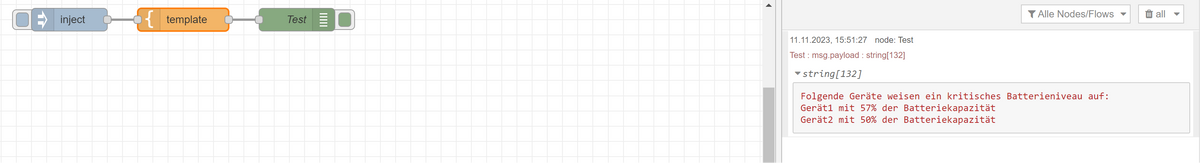

          Das geht natürlich auch als reiner Text (wie gesagt - die zusätzlich Node war nur wegen der Grammatik notwendig)

                 "template": "Folgende Geräte weisen ein kritisches Batterieniveau auf:\n{{#payload}}\n{{Device}} mit {{Battery}} der Batteriekapazität\n{{/payload}}\n",
                 "output": "str",
                 "x": 400,
                 "y": 680,
                 "wires": [
                         "32cf0e766d1b9a85"
          _ 1 Reply Last reply Reply Quote 0

              @mickym Ansonsten wie immer super gelöst 🙂 Genau so sollte es aussehen, aber wie gesagt, da muss man immer erst darauf kommen, wie einfach es dann doch teilweise geht:
              {{#payload}}
              {{/payload}}
              Auch was die HTML Tabelle angeht ein guter Tipp 🙂
              Vielen Dank an der Stelle für die Hilfe und ausführliche Erklärung 🙂

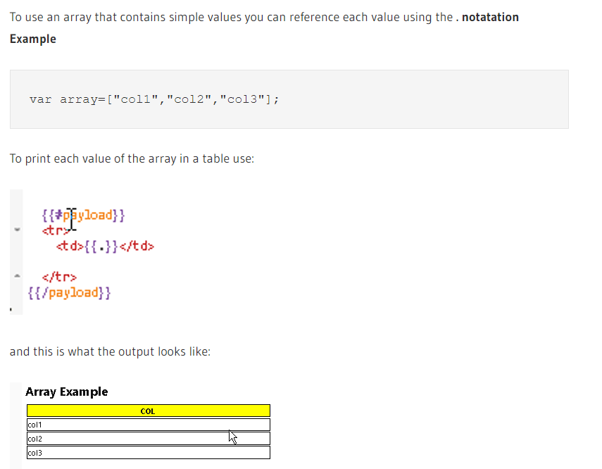

                Aber das kommt ja auch nicht von mir. Hin und wieder mal bei Steve vorbeischauen - hilft:
                https://stevesnoderedguide.com/node-red-template-node
                • _
                  _R_A_L_F_ @mickym last edited by
                  @mickym Stimmt, bei Steve steht im Grunde genau so die Lösung:
                  Werde ich berücksichtigen beim nächsten mal. Vielen Dank
