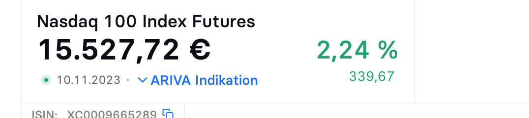

      ist es irgendwie möglich einen Wert von einer Webseite:
      https://stock3.com/futures/nasdaq-100-index-futures-17540880
      Abzugreifen?
      Möchte die 2,24 % in einen DP schreiben.

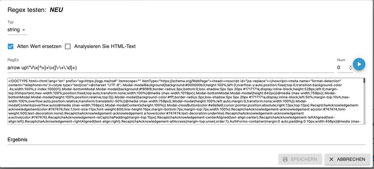

      Viele Grüße und Danke
      Tom

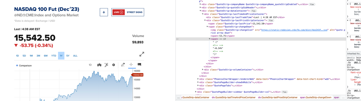

        Es geht um folgende Seite:
        https://www.cnbc.com/quotes/@ND.1
        Ich möchte halt die 2,24% rausbekommen.
        HAbe auch die Span Class gefunden, aber in Iobroker kommt nichts an.
        /(?<=<span class="QuoteStrip-changeUp">)[\s\S]*?(?=<\/)/gm

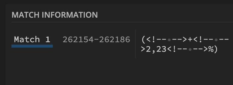

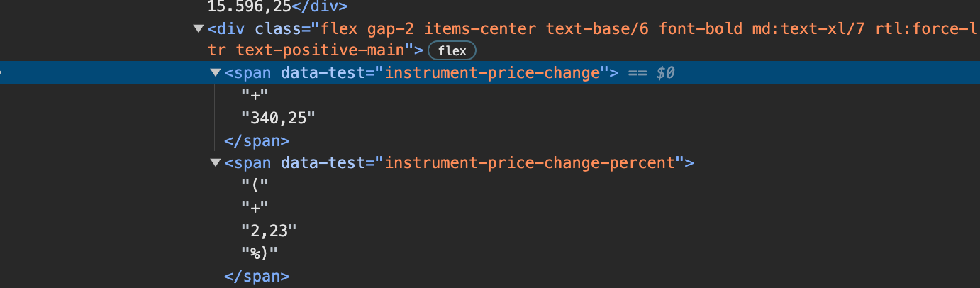

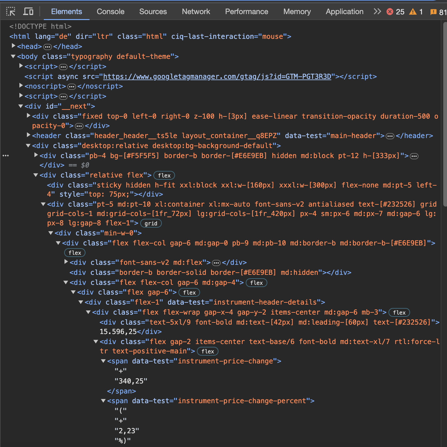

                    Also ich bin jetzt bei der Seite:
                    https://de.investing.com/indices/nq-100-futures
                    Mit dem Code:
                    /(?<=<span data-test="instrument-price-change-percent">)[\s\S]*?(?=<\/)/gm
                    Allerdings bleibt der DP leer.
                      Homoran Global Moderator Administrators @Olli_M last edited by Homoran
                      @olli_m sagte in Parser Wert aus Webseite abgreifen und in DP schreiben:
                      das macht doch keiner hier oder?
                      solltest du schon. Bestenfalls wirst du geblockt, es hat aber auch schon Besuch von der Kripo gegeben.
                      Mit dem Code:
                      was soll der ausgeben?
                      in den Klammern darf nur die Zahl stehen
                      mit welcher Meldung im Editor?

                          • Olli_M

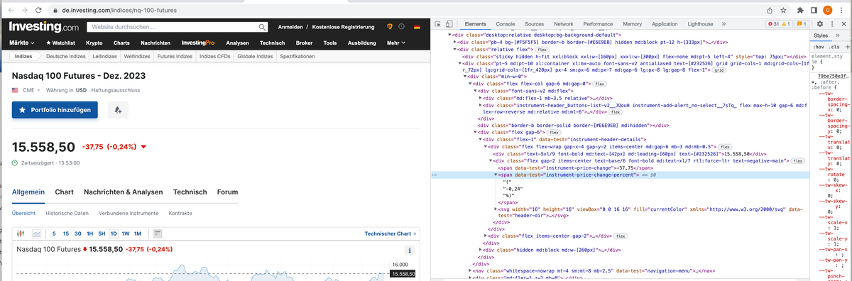

                            Olli_M @Homoran last edited by
                            dass hier:
                            ja das PRoblem ist wenn ich direkt über die URL gehe und dann Seitenquelltext angebe sehe ich nur viele Java Scripte.
                            Nur wenn ich über die Entwicklungstools gehe und den Bereich markiere sehe ich folgendes, also über das Select inspect tool, sehe ich nur folgendes
                            Olli_M Homoran 2 Replies Last reply Reply Quote 0

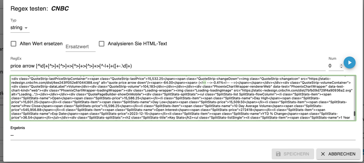

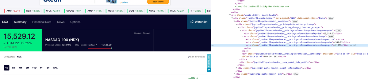

                                  • Olli_M
                                    Olli_M @Olli_M last edited by
                                    @olli_m
                                    mhh und wenn man das über die Nasdaq Seite selbst macht?
                                    https://www.nasdaq.com/market-activity/index/ndx
                                    Ich würde halt gern mal was bei dem Parser rausbekommen, nur versteh ich dahinter die Befehle eh nicht wirklich 😞 dass ich überhaupt ein Ergebnis nach IO in einen DP bekomme.
                                      dann kommst du über den Parser auch nicht dran.
                                      siehst du due aufgearbeitete HTML, in der bereits die Skripte ihre Ergebnisse eingetragen haben.
                                      Olli_M 1 Reply Last reply Reply Quote 0
                                      • Olli_M
                                        also wie hier auch da werden die Zahlen erst nachträglich reingeladen...
                                        welche Möglichkeiten hab ich denn sonst noch? 🙂
                                        das kann doch nicht so schwer sein, diese Informationen nach IO zu bekommen...mhh 😞

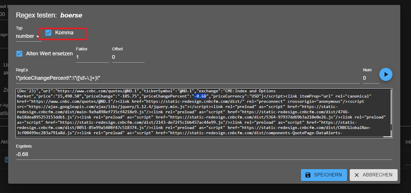

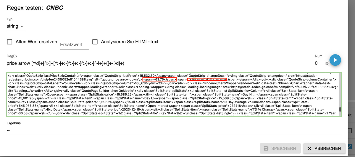

                                          • Olli_M

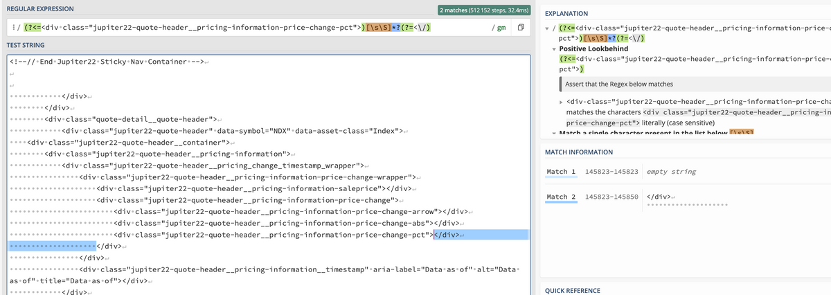

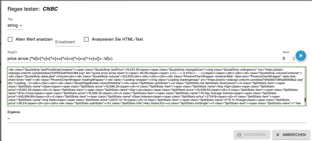

                                            aber jetzt hier bei der Seite:

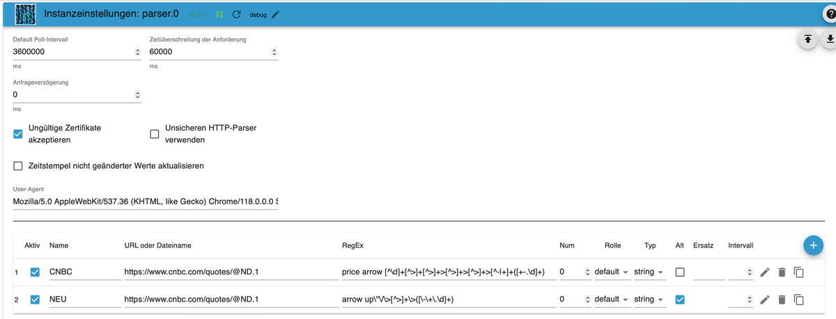

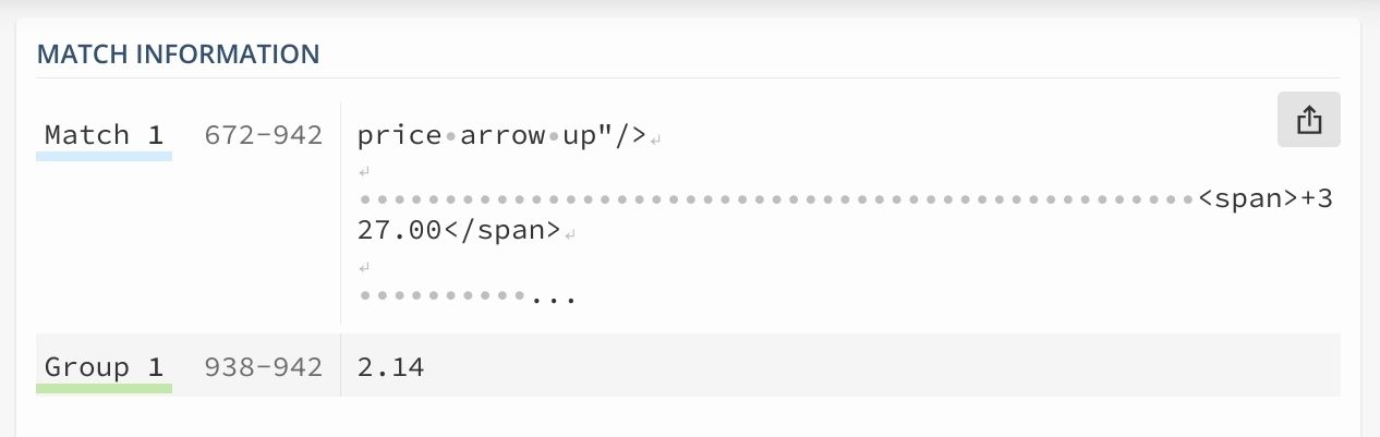

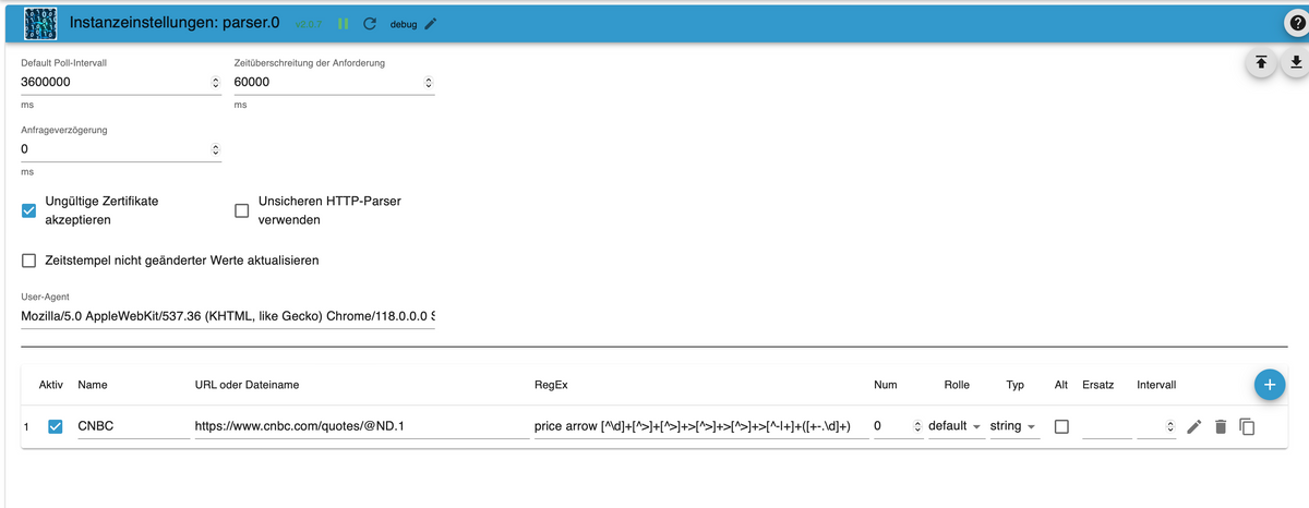

                                            Folgender Code:
                                            Kommt folgender Match:
                                            <img class="QuoteStrip-changeIcon" src="https://static-redesign.cnbcfm.com/dist/06a8f6f9aa697461e185.svg" alt="quote price arrow up"/><span>+327.00
                                            Wie bekomme ich nur die Zahl 327 nach IO?
