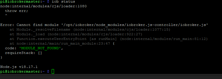

      @hg6806 Ich denke ich habe ein ähnliches Problem. Nachdem ich den Web Adapter 6.1.4 auf 6.1.10 updaten wollte kommt man nicht mehr auf den IOB. In der Raspi Console wird nach Abfrage IOB Status folgendes ausgegeben:
      Gibt es dafür schon eine Lösung?

          pi@iobrokermaster:~ $ iob status
          node:internal/modules/cjs/loader:1080
            throw err;
          Error: Cannot find module '/opt/iobroker/node_modules/iobroker.js-controller/iobroker.js'
              at Module._resolveFilename (node:internal/modules/cjs/loader:1077:15)
              at Module._load (node:internal/modules/cjs/loader:922:27)
              at Function.executeUserEntryPoint [as runMain] (node:internal/modules/run_main:81:12)
              at node:internal/main/run_main_module:23:47 {
            code: 'MODULE_NOT_FOUND',
            requireStack: []

                      Thomas Braun Most Active @Bibo*13 last edited by
                      @bibo-13
                      cd /opt/iobroker
                      sudo -H -u iobroker npm install iobroker.js-controller
                        Bibo*13 @Thomas Braun last edited by
                        @thomas-braun Ok Danke. Ich hab ihn wieder am laufen. Ich hoffe das ich die Adapter Updates machen kann.
                        Schaun wir mal.
                        Nochmal herzlichen Dank für Deine Arbeit und schönes WE
