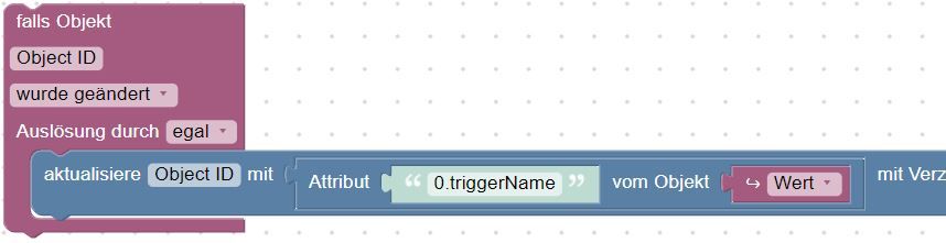

      bräuchte mal Hilfe.
      Und zwar der Bosch Adapter liefert mir wenn einer der Twinguard Rauchmelder auslöst in einen Datenpunkt das Array:
      [{"triggerName":"Schadstoffmelder Flur Oben","locationId":"hz_2","location":"Wohnungsflur","id":"hdm:ZigBee:000d6f0018bb5dfc","time":1699128763267,"type":"SMOKE_PRIMARY"}]
      Nun möchte ich verschiedene Datenpunkte z.B. "Rauchmelder Flur Oben" und "true/false" sein kann damit steuern.
      Irgendwie bekomme ich es nicht hin.
      Zuerst dachte ich ich lese mal den Wert sprich den Namen des Rauchmelders aus dem Array aus:
      Hier kommt nur
      {"ack":true}
      zurück.
      Also ich scheitere schon am ersten Schritt. Hat jemand einen Tipp wie ich das eventuell sogar noch viel einfacher lösen kann?
      Wie schon gesagt. Ich habe anschließend für jeden Rauchmelder einen eigenen Datenpunkt, damit ich das auch sauber in der VIS, HomeKit etc. abbilden kann.
      Und nein: Der Boschadapter liefert leider nicht für jeden Twinguard einzeln die Datenpunkte 😞 Sonst wäre es ja einfach 😉
        paul53 @draexler last edited by
        @draexler sagte: in einen Datenpunkt das Array:
        Das gezeigte Array hat nur ein Element: Ein Objekt.
        draexler 1 Reply Last reply Reply Quote 0
