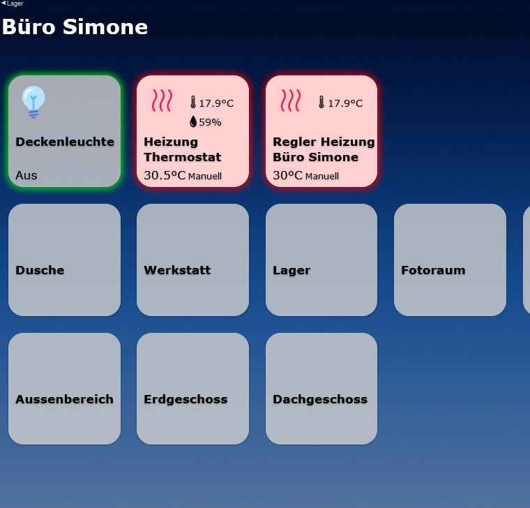

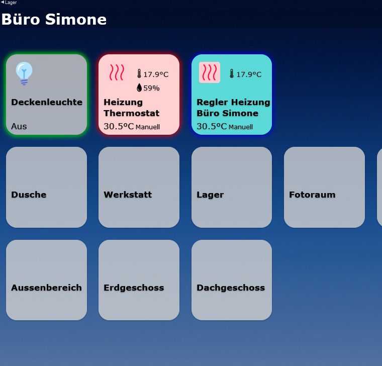

      ich weiß nicht wo ich suchen soll.
      Hier im Bild was ich meine:
      Regler Heizung auf 30°C - Kachel ist rot
      Regler Heizung auf 30,5°C - Kachel wird wieder blau.
      Die blaue Kachel ist eigentlich nur, wenn der Regler auf 4,5°C steht.
      Wo liegt das Problem?

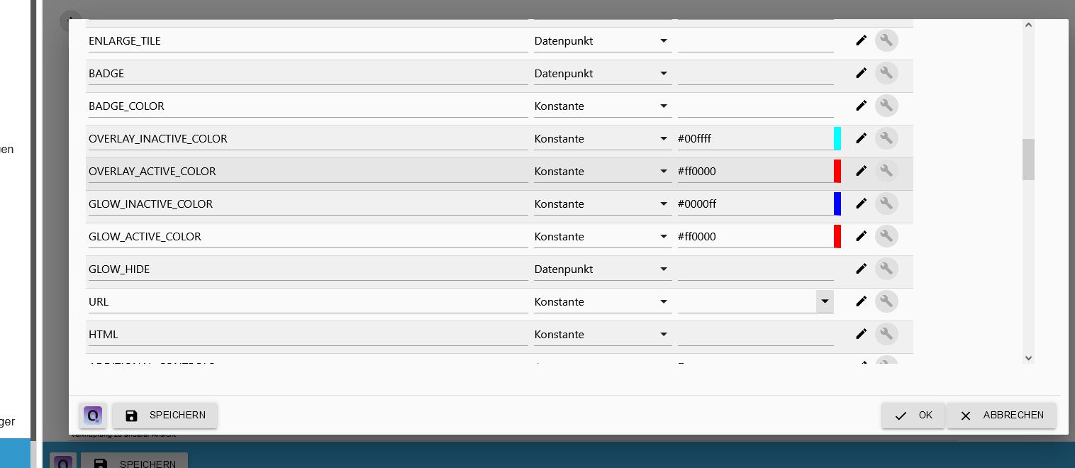

                Ich glaube, das ich meine Frage etwas falsch gestellt habe. Ich bitte um Entschuldigung.
                Warum die Kacheln blau bzw. rot werden, habe ich ja in diesen Einstellungen gemacht.
                Die richtige Frage ist:
                Warum werden bei manchen Heizungsreglern die Kacheln bei 30,5°C wieder blau?
                Das verstehe ich nicht.

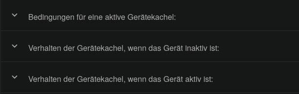

                    So, habe den Unterschied gefunden.
                    Ich hatte bei "Bedingungen für eine aktive Gerätekachel" bei denen die anders reagieren folgenden Eintrag nicht gemacht.
                    ist größer oder gleich 5
                    Was mich dann aber doch wundert ist, wenn ich den Eintrag weg lasse, wird die Kachel von 5 bis 30°C rot, bei 30,5°C wieder blau.
                    Das bedeutet ja, das die Kachel 30,5°C wieder inaktiv ist, richtig?
