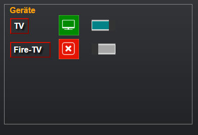

          Ja genau ich möchte das im VIS einstellen und ja es ist über den Harmony Adapter.
          Szene: 1901_szene_tv.png
          Skript: 1901_skript_tv.png
          Die FireTV wird hier direkt abgerufen also nur der Status "ON" vom FireTV Adapter aber auch der soll über ein Skript laufen damit eben alle Geräte geschaltet werden.
