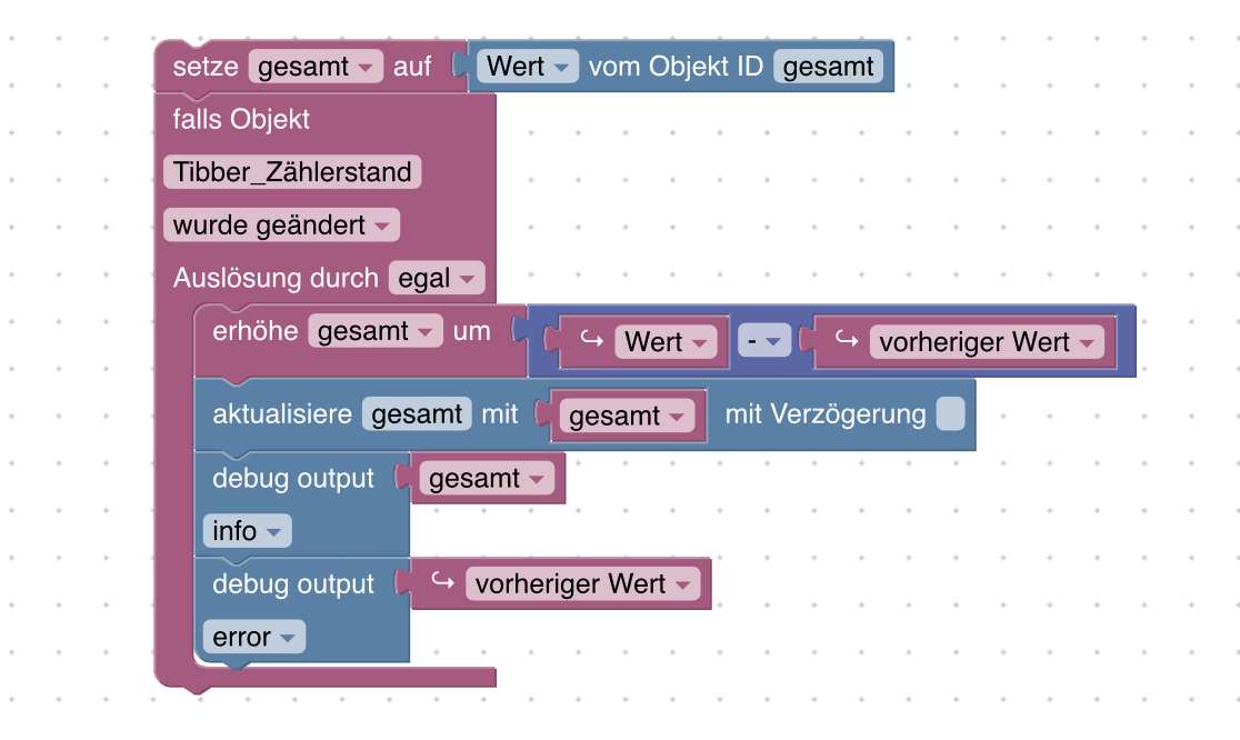

      Ich erzeuge in einem Blockly eine Variable (gesamt)
      Dann lege ich einen Zustand an und nenne den auch gesamt.
      Möchte mit dem beiliegenden Blockly einen Wert ermitteln was ich so am Tag verbrauche und in den "Datenpunkt" schreiben.
      Leider wird kein Wert in den Zustand/Datenpunkt geschrieben.
      Was. muss ich da ändern bzw. warum macht der setze Befehl nichts?

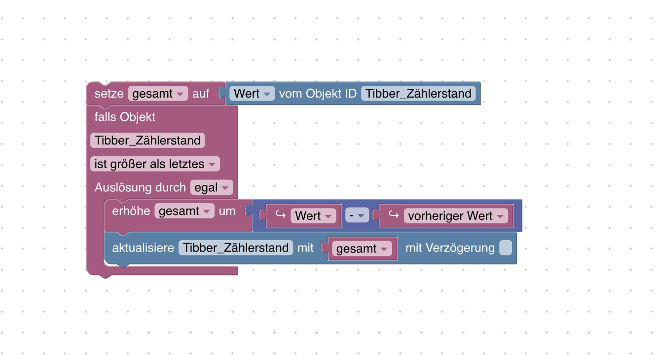

                  Peter c @paul53 last edited by Peter c
                  @paul53 Jetzt sieht das so aus.

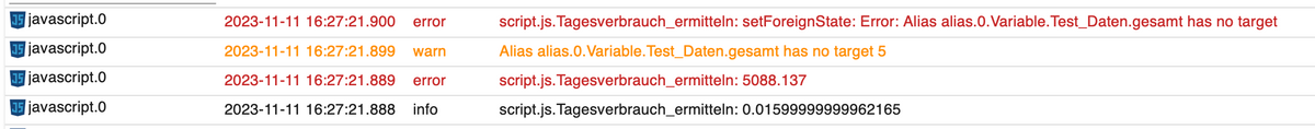

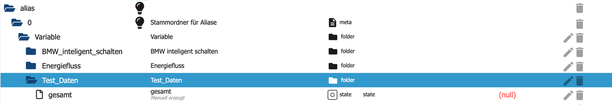

                  Aber nun bekomme ich folgende Meldungen:
                  Die Daten werden nicht in das Objekte/Datenpunkt geschrieben.
                    paul53 @Peter c last edited by
                    @peter-c sagte: nun bekomme ich folgende Meldungen:
                    Der Datenpunkt "gesamt" gehört nicht unter "alias.0", sondern unter "0_userdata.0"!

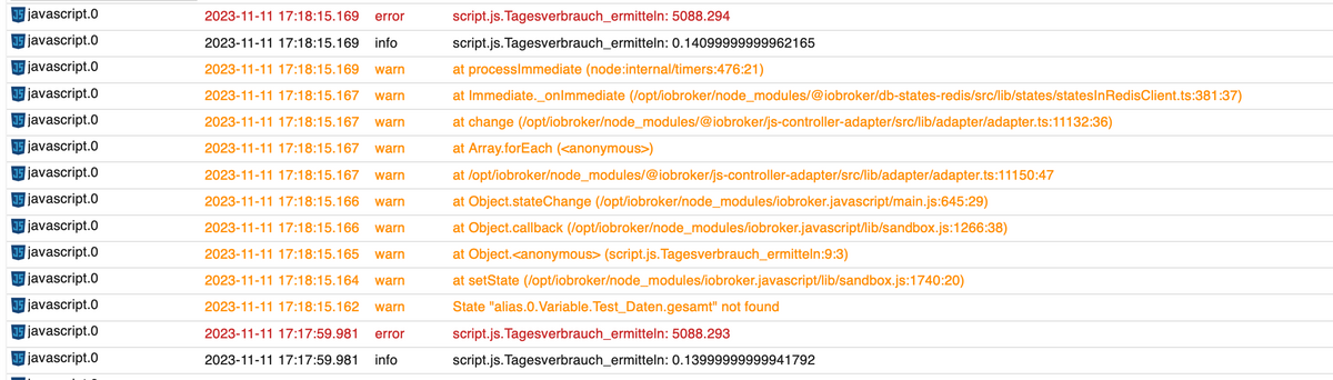

                      @paul53 gemacht. jetzt hagelt es lauter Warnungen, aber ein Wert wird wohl in den DP geschrieben.
                        paul53 @Peter c last edited by paul53
                        @peter-c
                        An beiden Stellen im Skript den alten DP "gesamt" gegen den neuen DP ausgetauscht? Es wird "alias.0.Variable.Test.Daten.gesamt" angemeckert. Der "error" kommt aus dem Debug-Block.
                            @paul53 Genau richtig. Hatte diese Links nicht geändert.
                            Nun zählt das Skript. Danke für die Hilfe.
